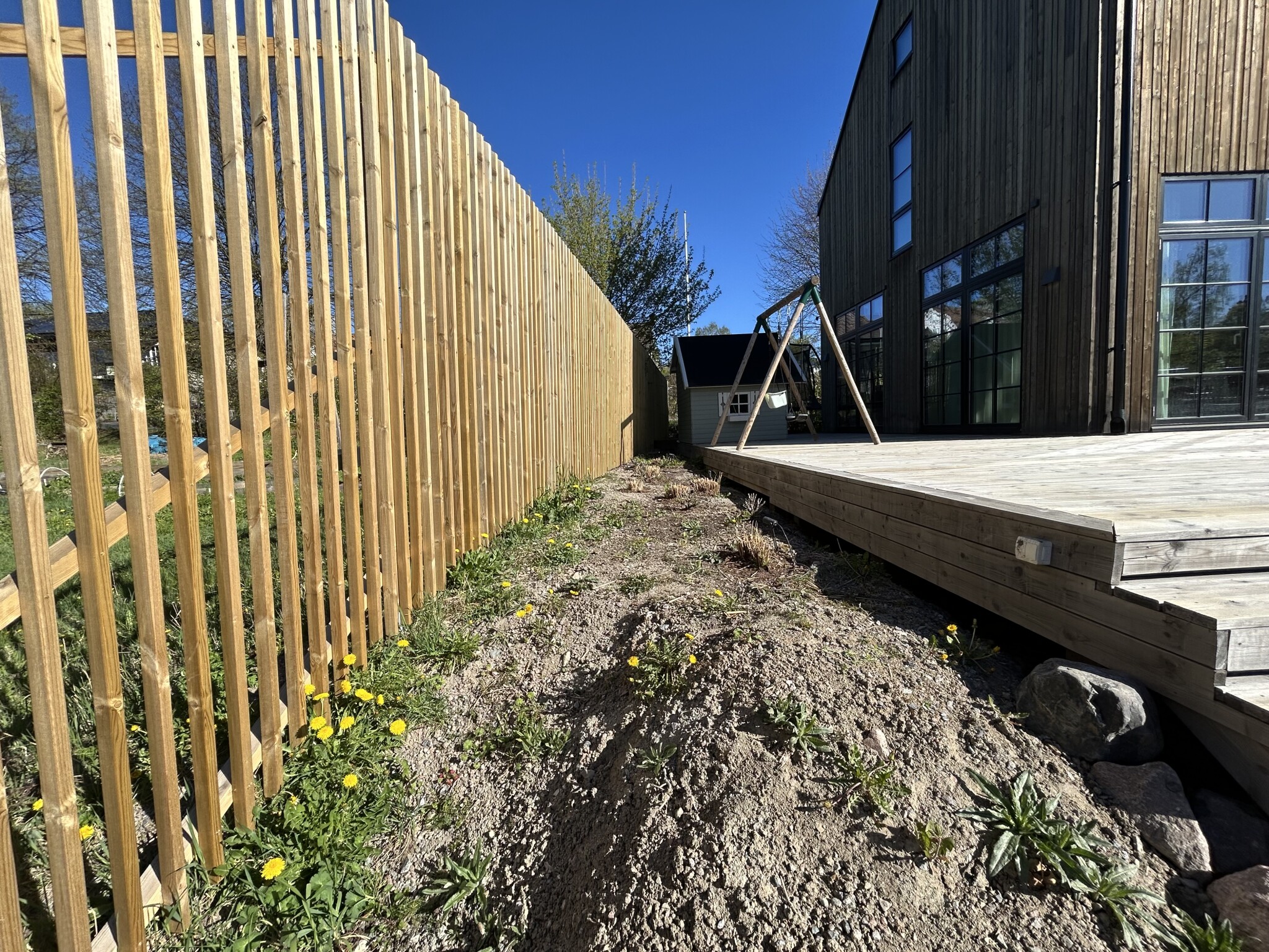

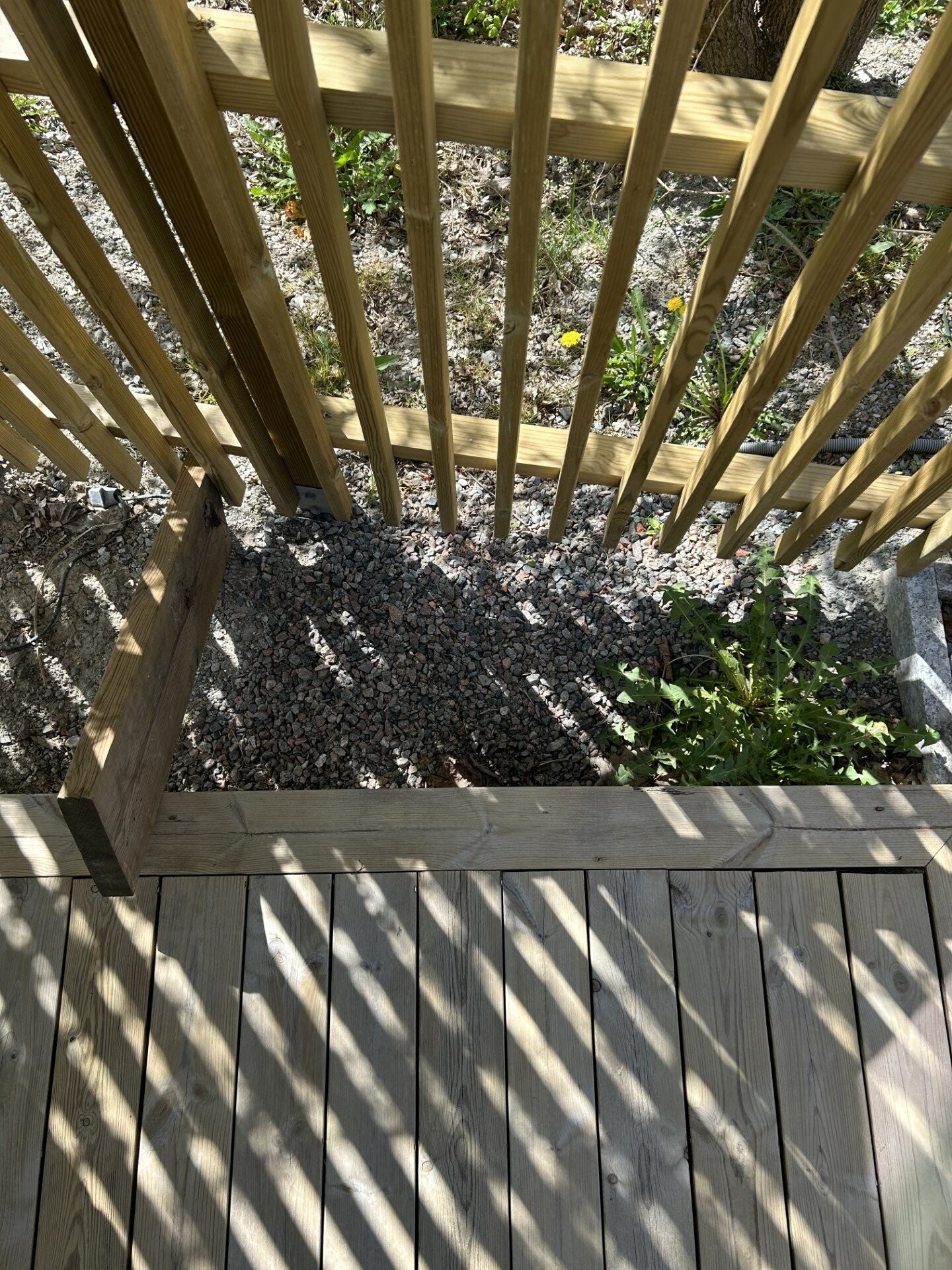

Jag har byggt en spaljé med hjälp av markskruvar. Marken är inte så fast som jag önskar, därför sviktar spaljen när man sätter större tryck på den. Jag skulle vilja stabilisera spaljén utan att behöva gjuta betongplintar. Min idé är att med en balk förankra spaljen i kjolen på min altan. Problemet är att altanen och spaljen inte är parallella med varandra och jag tror inte att jag kan använda en balksko p.g.a. vinklarna (Se bild).
Vad för beslag kan jag använda för att hantera detta eller har ni en bättre idé?

Jag hade nog byggt en odlingslåda i lagom höjd, eftersom det kamouflerar syftet med stödet bättre. Den passar ju perfekt i triangeln mellan, och den ger ju jättebra stöd också.

Odlingslåda var en bra ide ifall det var bara på den platsen. Jag tog bara en bild på ett ställe för att illustrera skillnaderna mellan altan och spaljen. Hela sträckan är över 10m lång och avståndet mellan altan och spalje ökar längs sträckan, så det blir svårt med odlingslådor dessvärre.

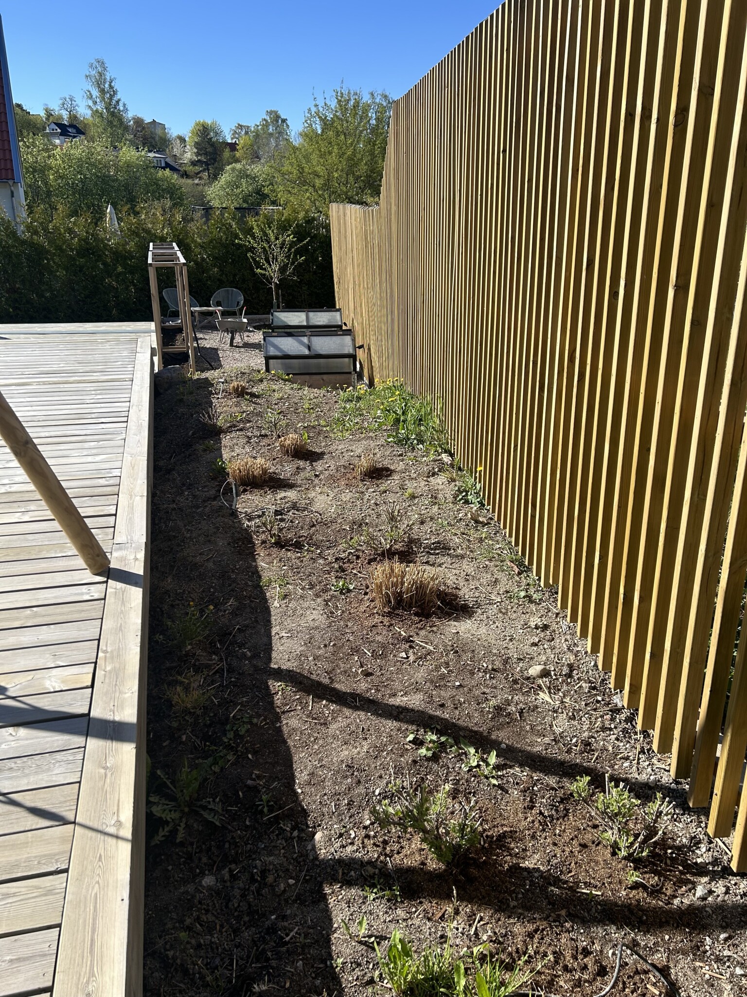

Du får nog ta en helhetsbild så man kan få lite överblick. En massa reglar längre och längre blir ju inte snyggt heller. Ska man kunna gå längs med mellanrummet till exempel? Annars går det ju bygga någon form av upphöjd plantering eller trappsteg eller liknande men det är enklare med lite bilder på miljön för att kunna råda.
Ska ytan mellan altanen och spaljén användas till något? Annars kan du förlänga trallen så att den går ända emot spaljen.

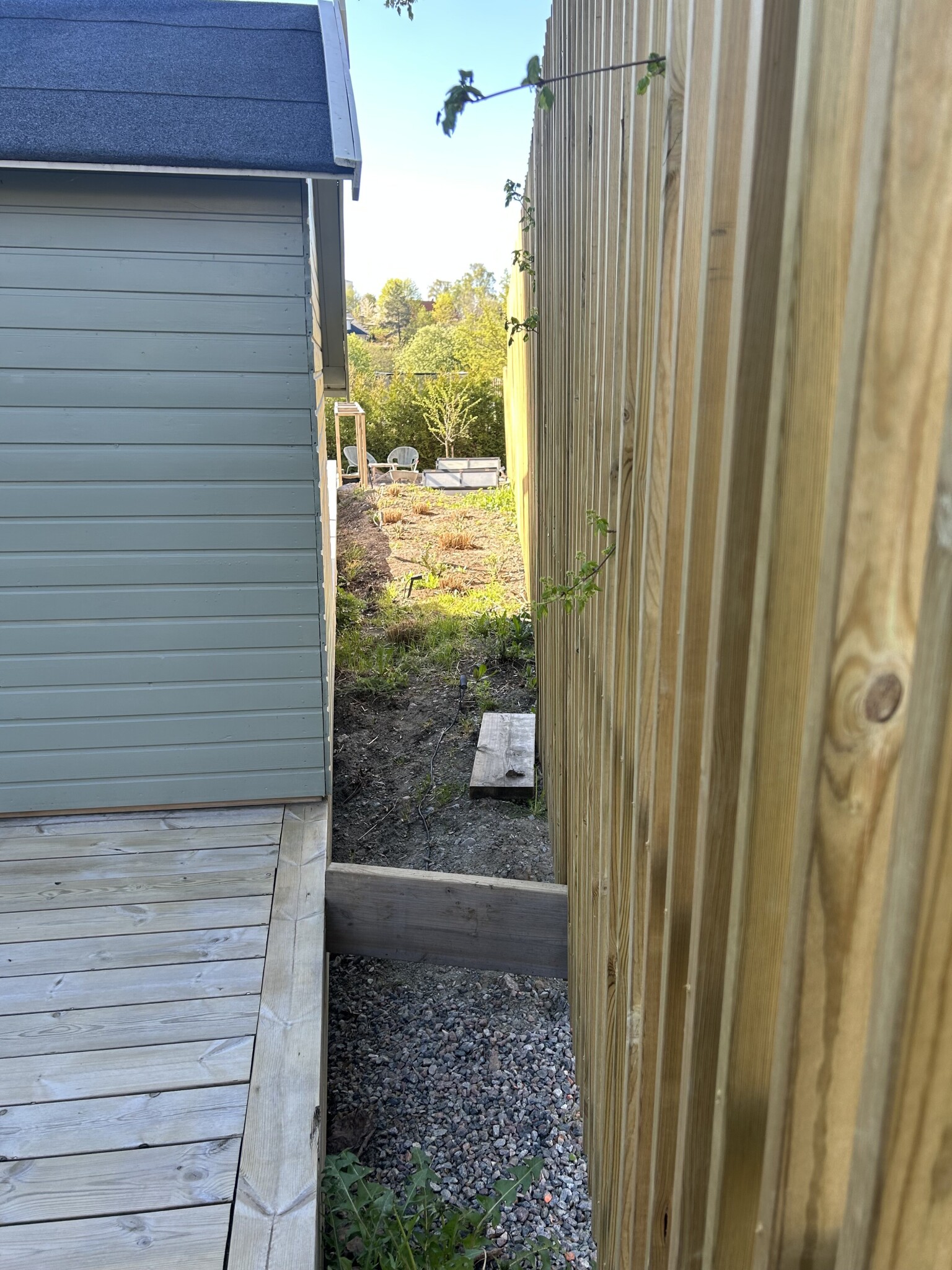

Här kommer flera bilder, tanken är att fylla mellanrummet med prydnadsgräs Mellanrum med jord och maskrosor längs ett högt trästaket bredvid en träveranda, planerat för plantering av prydnadsgräs.
Tom trädgårdsrabatt bredvid trästaket och altan, redo att planteras med prydnadsgräs.
Mellanrum mellan en stuga och ett plank, fyllt med grus och några växter, planerat att dekoreras med prydnadsgräs.

Ij, ja det blir ju svårt med en odlingslåda bara där. Nu är du säkert ute efter en enkel lösning, vilket jag tror inte blir så enkelt, men jag hade satt 3-4 90x90 stolpar längs med trädäcket, ner i jorden och förankrade i däcket, och sedan lagt överliggare till spaljen och gjort lite pergolastuk om man känner för det. Då stödjer du spaljen och får en fin inramning. Vinglar det kan man sätta en 45 graders stötta i vinklarna.
