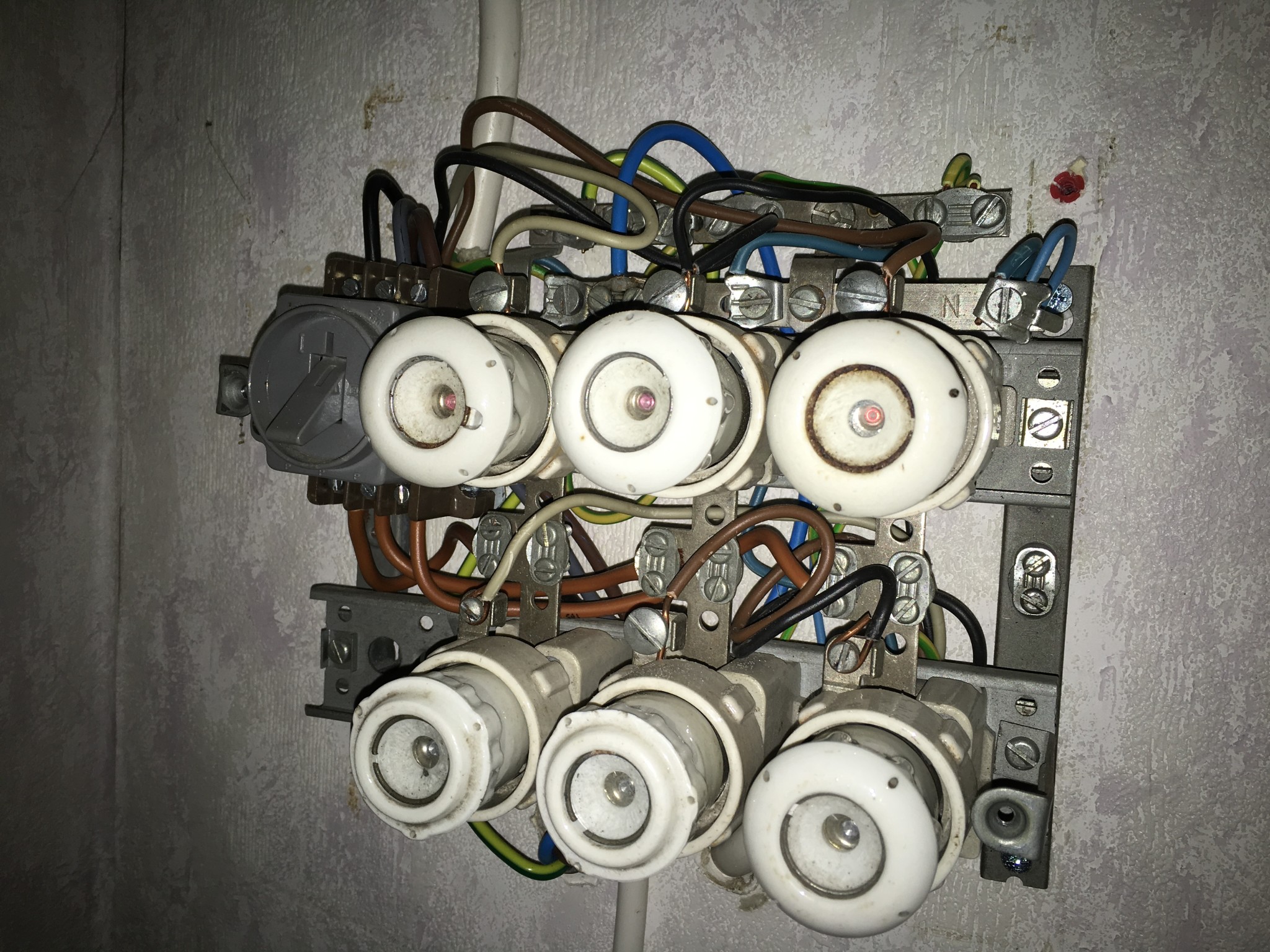

Jag kände mig lite dum eftersom jag inte ens skruvat av proppskåpet och kollat. Så jag slog av strömmen och gick ut och gjorde det.
Det verkar onekligen som att trefasuttaget är inkopplat för det går en kabel från varje propp (vit brun och svart) på nedre raden till den, plus en jord.
Det jag däremot inte förstår är att kabeln som går till carporten är är kopplad på samma vis fast på den övre raden av propparna. D.v.s. en kabel från varje plus en jord. Nu kollade jag visserligen inte exakt hur den delar sig i carporten men det enda den gör är i alla fall att förse en två lampor och ett uttag med ström.
Ena proppen på övre raden har dessutom en extra svart kabel kopplad till sig, den går till verkstaden.
Är det normalt?

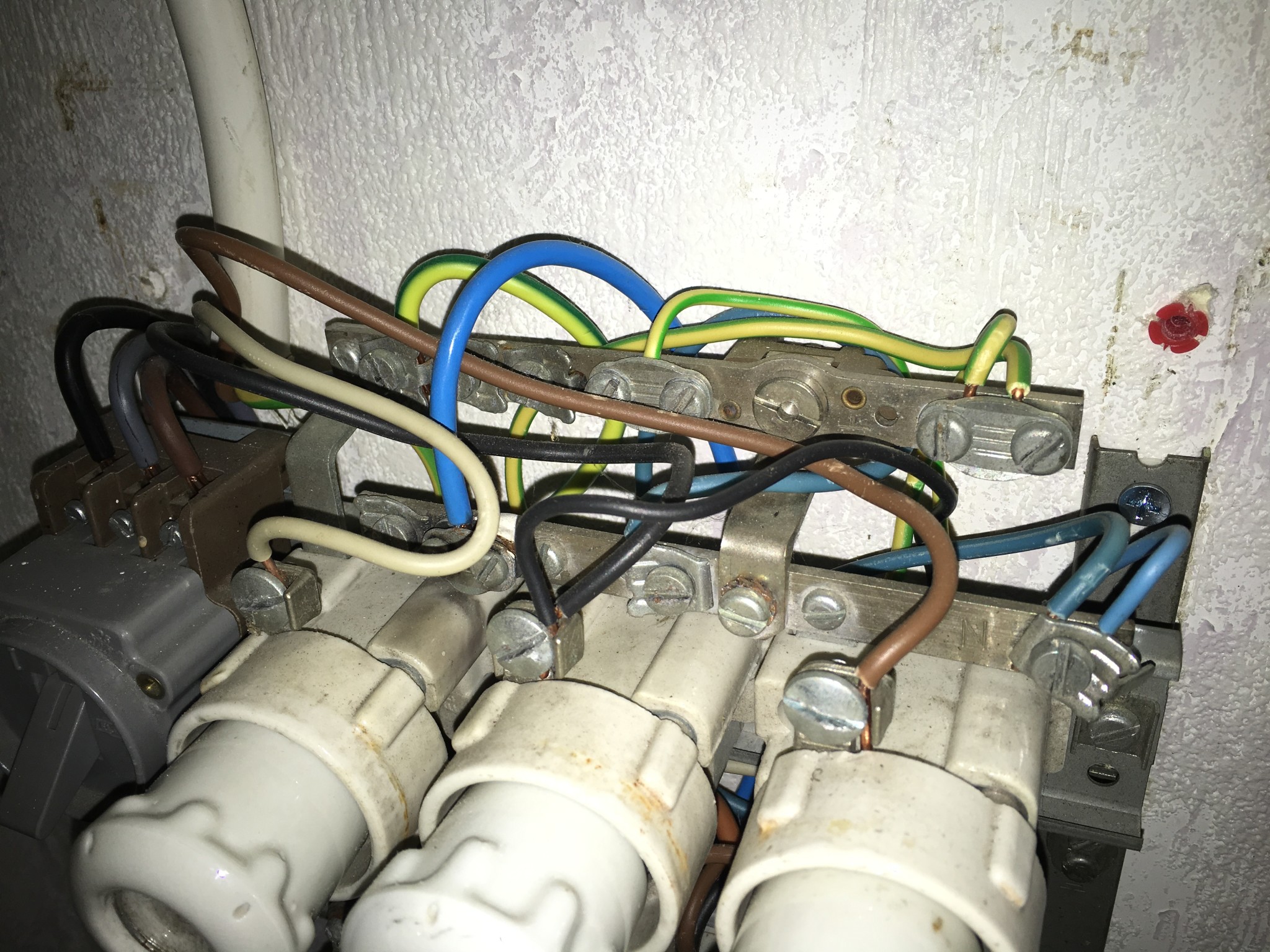

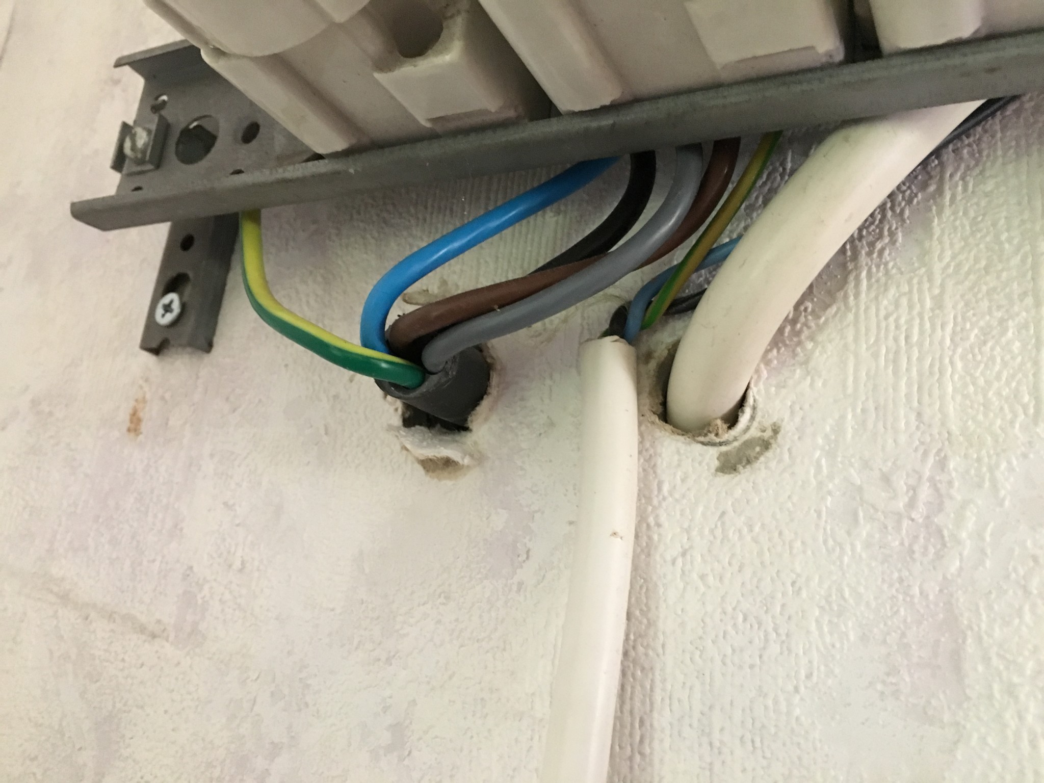

Blev lite osäker då jag inte såg en nolla först men vid närmare inspektion fanns den dold preciiiis bakom en annan kabel. Så det går alltså fem kablar till trefasuttaget samt till carporten.

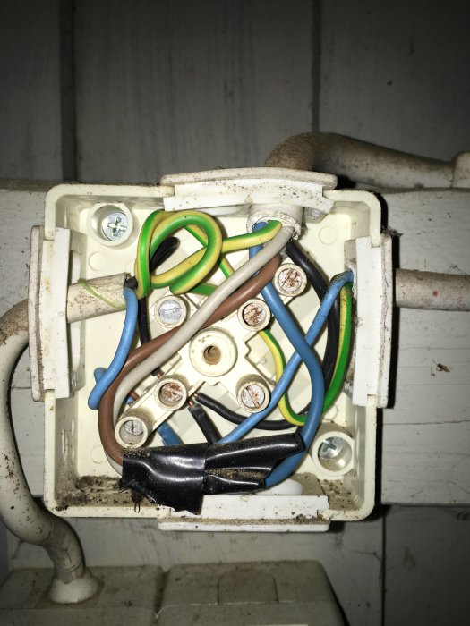

När jag ändå hade stängt av strömmen igen så passade jag på att skruva upp dosan i carporten, då ser jag att två av kablarna slutar där och är fasttejpade i änden. Kanske inte helt enligt instruktionsboken, eller?
Kan man lämna det så med gott samvete eller är det ännu en sån där liten sak man ska be elektrikern om när man samlat ihop tillräckligt med saker för att skicka hit en?
Bifogar lite bilder på proppskåpet också, även om jag tror att den frågan är löst

Nä det är ok att avsluta så. Men det hade ju kunnat göras på ett bättre sätt genom att ansluta dem till lediga plintar i dosan. Det är ingen yrkesperson som gjort denna installation så det kan vara värt att granska resten i carporten.T Trunk skrev:
Det ser däremot ut att vara installerat av en yrkesperson, men kompletterat senare. Du har ju där två faser till carporten som inte används, som du kan nyttja till uttag och belysning i verkstaden. Då slipper du nalla på säkringen till trefasuttaget.T Trunk skrev:
Centralen ser ut att vara matad med TN-S, dvs en femledare. Stämmer det? På bilden går det inte att se att nollskruven är lossad. Det kan vara ett fel. Kolla detta noga.
Vi ska kalla hit en elektriker inom ett par månader så jag kan be att han slänger ett öga på carporten då. Är som sagt bara ett uttag och två lampor så det går nog snabbt. Förhoppningsvis är det inget brådskande med tanke på att det troligtvis har stått så i bra många år.Bo.Siltberg skrev:
Om du med ”femledare” menar att det går fem kablar in till proppskåpet från husets elcentral så stämmer det. Det är den svarta på bilden.
Menar du att nollskruven ska vara lossad? För på en metallbit på proppskåpet står det någonting om att det är väldigt noga att den ska vara ordentligt åtdragen.
Man skiljer på fyrledarsystem (TN-C) och femledarsystem (TN-S). Vid fyrledarsystem är inkommande nolla och jord kombinerade i samma ledare (PEN-ledare). Och då är det väldigt noga att nollskruven är åtdragen. Om man inte har jordfelsbrytare på centralen. Din central är ansluten med fem ledare. Och då skall nollskruven vara öppen.T Trunk skrev:
