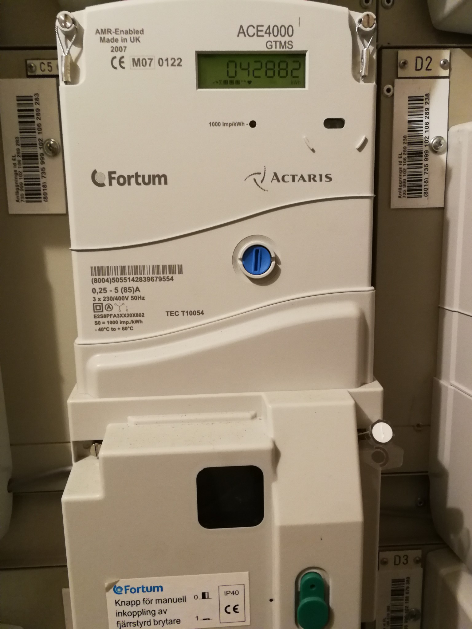

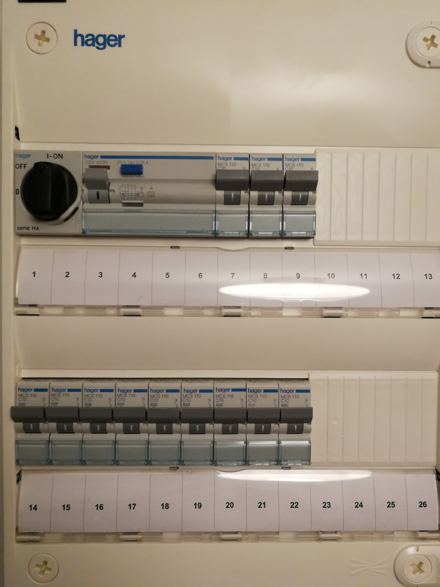

Finns trefas indraget? Vill installera induktionshäll - diskussion om elförsörjning med styrelse
Hejsan!
Behöver er hjälp för att reda ut en diskussion jag för med styrelse om installation av elspis i bostadsrätt byggd på 1930-talet.
Har köpt lägenhet i bostadsrätt jag ej flyttat in i än och planerar just nu för renovering. Lägenheten har idag gashäll, men elugn, diskmaskin och tvättmaskin. I prospekt står det att elstigare uppdaterades 1980 och att alla el är uppdaterad och omdragen i lägenheten. Min lägenhet är den enda med gashäll kvar, samtliga övriga lägenheter har elspis. I samband med renovering vill jag installera en elspis med induktionshäll och plombera gasen.
Styrelsen är inte villig att dela någon information om vilken el som är indragen till lägenheten utan har enbart nämnt att jag som medlem inte får göra någon installation som påverkar föreningen eller andra medlemmars elförsörjning. Dom har nämnt att detvintertid när bergvärmepump går i gång slår i taket för sin förbrukning av att dom inte vill koppla på någon mer lägenhet med mer el.
Jag behöver er hjälp att förstå:

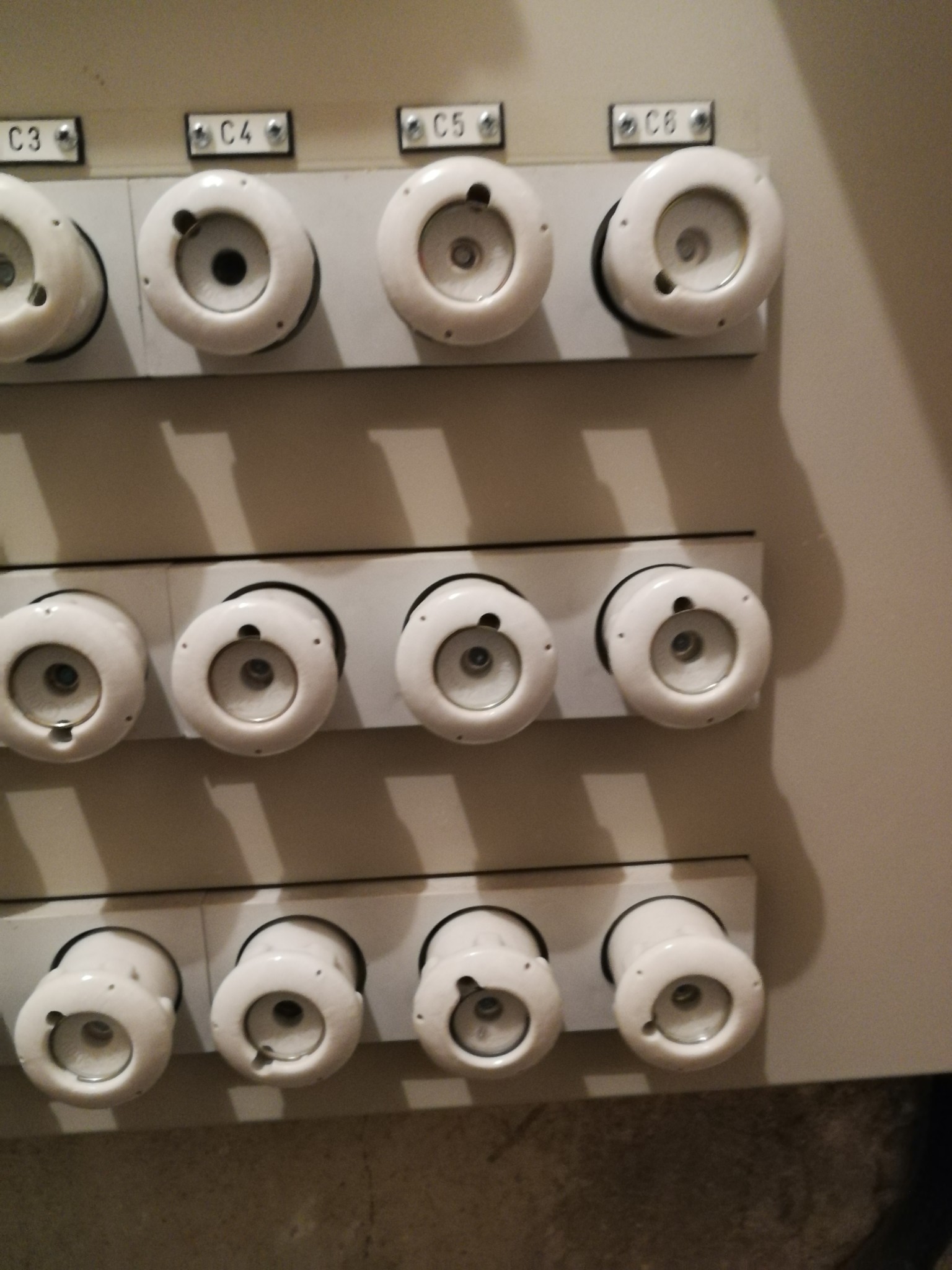

- Utifrån bild på lägenhetens elskåp - finns trefas till detta och att det enda som behövs är att dra fram uttag till bakom spis?

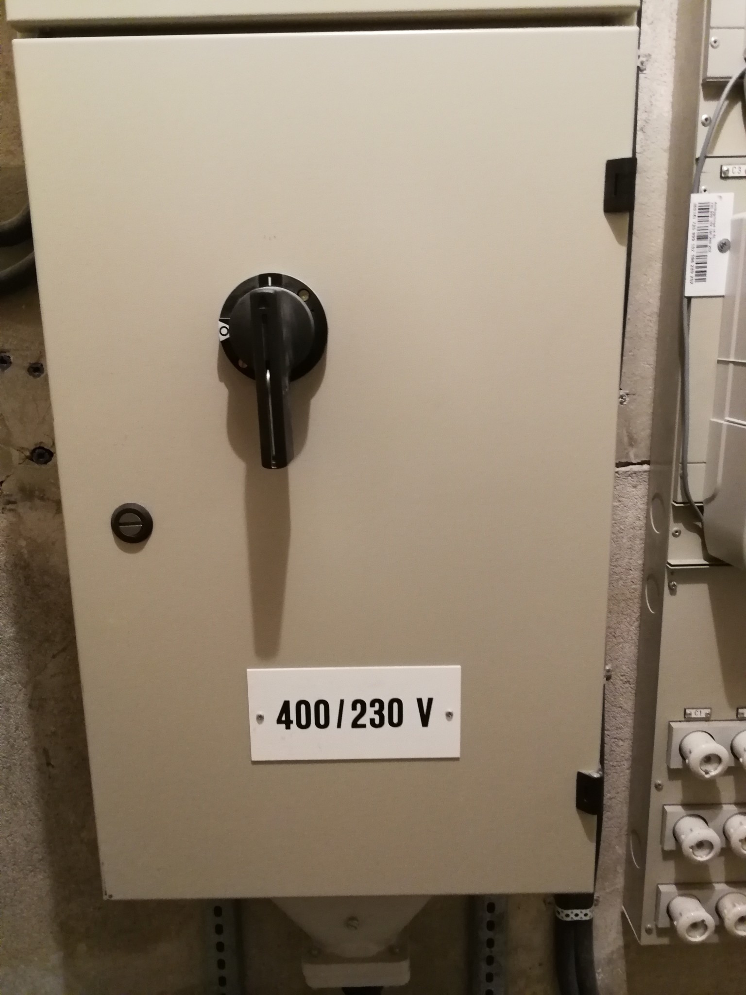

- Utifrån bild från föreningens elcentral. Går det utläsa om trefas finns till samtliga lägenheter och ifall det går att koppla på en till lägenhet om det inte finns dagsläget?
- Vems ansvar är elförsörjningen - föreningen eller min som bostadsrättsägare?
- Vem bör bekosta att dra in trefas till skåp i lägenhet om det saknas idag?
Tycker det låter märkligt dom vill neka min lägenhet som sista lägenhet i föreningen att koppla in elspis då övriga grannar har denna förmånen och att dom vill lägga ansvar för att inte rubba föreningens elförsörjning på enskild medlem? Tänker det bör vara felaktigt enligt likaprincipen och att problemet ligger i kapaciteten för bergvärmepump, inte enskild lägenhets elspis. Hur bör jag argumentera och hur ser elbilden ut för lägenheten? Hamnar i konstig sits då styrelsen inte vill ge information om vad som gäller kring deras el samt elförsörjning idag utan vill jag att ska utreda detta samt ta ansvaret.
Självklart kommer behörig elektriker att genomföra arbetet.
Bifogar de bilder jag fått skickat till mig.
Tack för er hjälp!

Du har 3-fas in men det går inte att se vad som är framdraget till köket. Du behöver ta en bild på gruppfötteckningen för att vi skall kunna se det.E EleonorU skrev:Hejsan!

Ingen av säkringarna är 3-fas men man brukar dra 3st 1-fas grupper om 16A till köket och dela upp det om 1st på ugnen och 2st på hällen.
Tack för snabbt svar!
Föreningen har 12 lägenheter idag.
Ber om bild på gruppförteckningen och kompletterar med denna.
Har dessvärre inte tillgång till avtal med nätägare pga att jag inte bor i lägenheten idag än och nuvarande ägare inte vill dela det med mig dessvärre.
Säkring till lgh är nr C5.

Normalt sett har varje lägenhet sitt egen abonnemang och föreningens styrelse har inte med att göra vad du installerar i din lägenhet i form av hällar, ugnar, mikrovågsugnar och vad det nu kan vara.
Lägenheten tycks ju också ha 3x16A se inte riktigt några problem på den fronten. Det är väl bara att installera och inte blanda in styrelsen.
Eller missförstår jag, delar ni på elen mellan lägenheterna och har inga egna abonnemang?
Om du väljer separat ugn och häll eller en fristående spis har ingen betydelse vag gäller elen. Det ser ut på bilderna som att du har trefas in i lägenheten. Så av vad man kan utröna av bilderna finns inga hinder för dig att ha elspis.

Det är en trafo-mätare så vi kan utgå ifrån att det är fördelningsmätning.Claes Sörmland skrev:

Det är dock fördel i detta fall då likhetsprincipen ger att alla i föreningen skall ha samma rättigheter och skyldigheter. Så har alla 3f 16A in och betalar för det så kan de inte hindra TS från att börja utnyttja sina 3 faser.
Varje lägenhet ansvarar för att teckna ett eget elabonnemang för sin lägenhet och förbrukning. Att föreningen nämner att brytaren går igång på vintern när bergvärmepumpen går igång och att deras förbrukning går i "taket" - det berör inte mig som boende?
