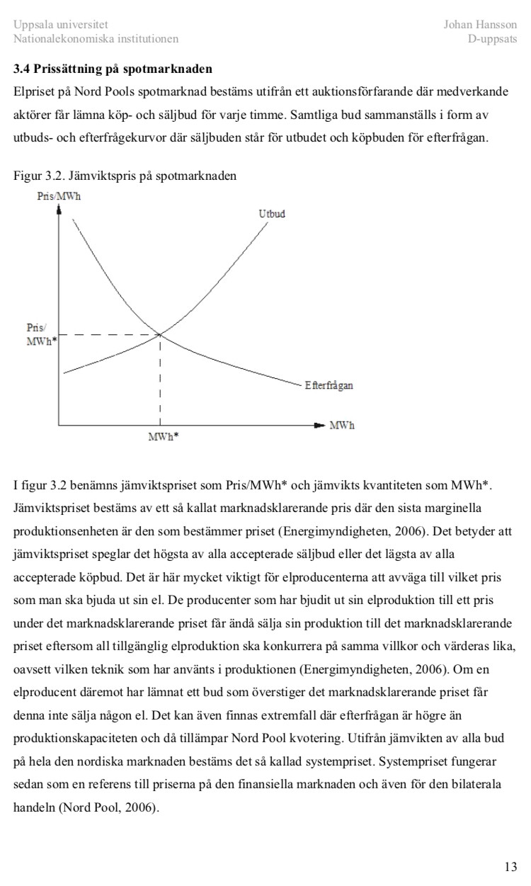

Här är en bra förklaring.
  • Diagram över jämviktspris på spotmarknaden med axlar för pris per MWh och MW, där utbud och efterfrågan skär varandra.
