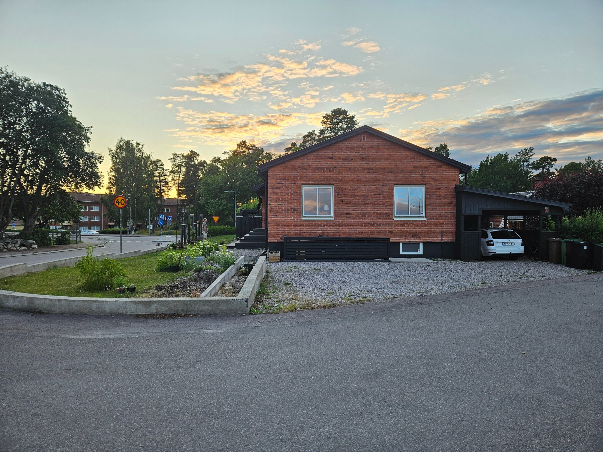

Vi ska bygga staket på framsidan av huset. Se bild, staketet ska sitta mellan betongmuren och nästan till carporten, ungefär halva ytan där det är grus idag. Problemet är att det var en nedfart till garage där förut och man kommer direkt ner till kullersten om man försöker gräva. Hur gör vi bäst för att fästa stolparna i marken?
Staketet ska sitta ungefär i tomtgräns och vi förutsätter att det är kullersten typ hela vägen där vi vill ha stolparna.
Det är väl bara att ta bort några kullerstenar, spett gör saken enkel.
Dom sitter så in i berget. Har suttit där sen 1960 haha..
Jo men om du tar något smalt (skruvmejsel) och sprätter bort sanden mellan dem nog för att få ner ett spett bör du kunna bända bort dem.
Vi får testa!
