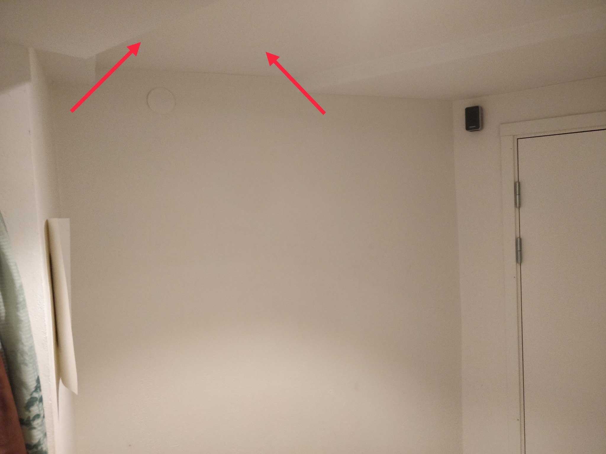

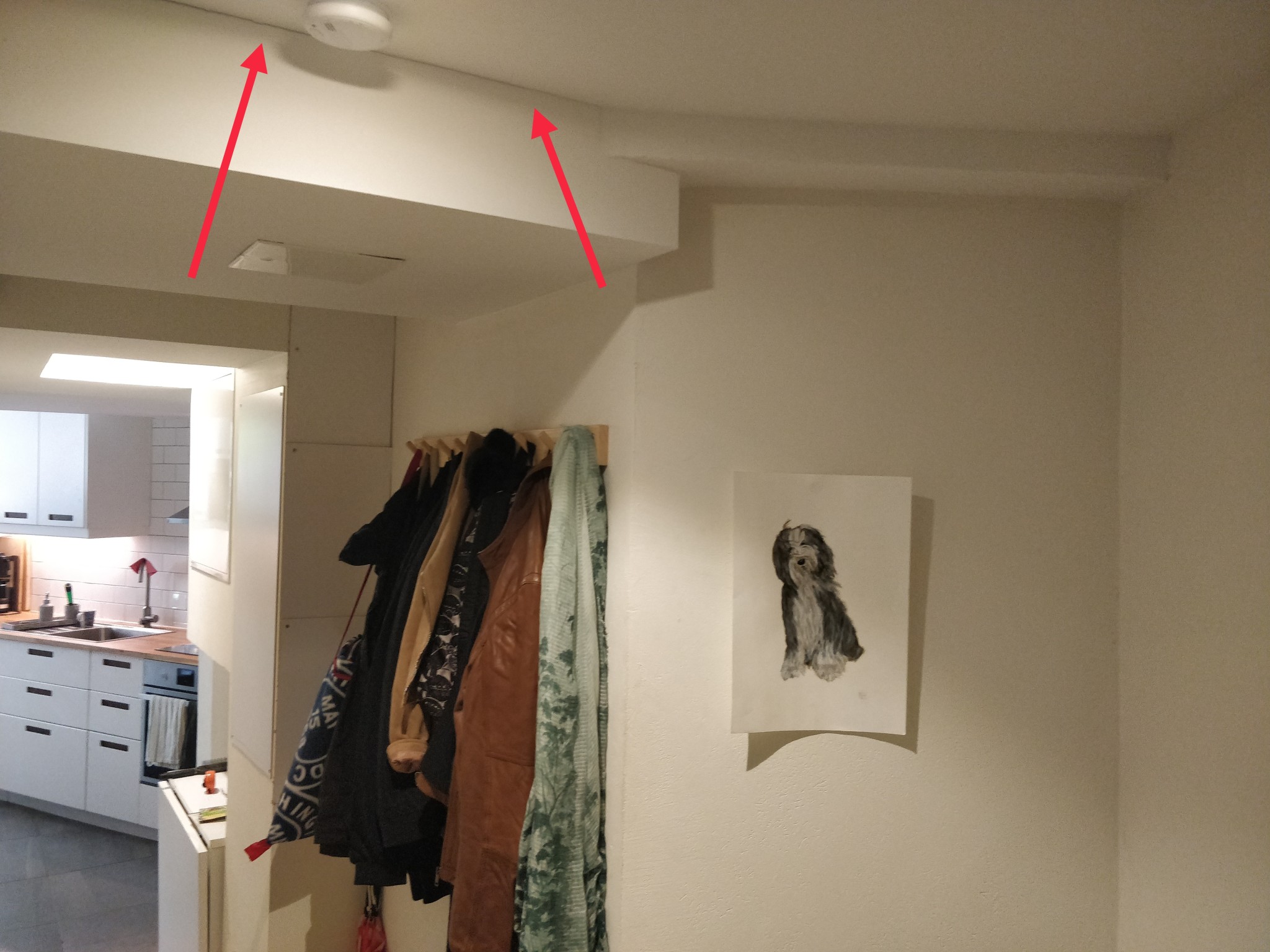

G Gustaf L skrev:
Det är alltså mer eller mindre kroklisten som ni ser på tredje bilden som ska ersättas.
Ska det fästas precis ovanför, luckan? i taket tyder på att det kan vara en ventilationstrumma bakom

SkitOxe
Där ungefär tänker jag att fästena ska sitta. Ca 25cm ut från väggen så att kläderna tillåts ca 50cm i bredd.
Det är ju den högsta delen av taket, så det känns inte som att det bör gå ventilation där. Kan dock inte se in i den delen från inspektionshålet då det sitter för högt. Ska se om jag kan få någon vettig bild/film inne i inspektionshålet mot platsen jag tänker fästena på.
  • Vit vägg och tak med markerade punkter där fästen ska sitta för klädförvaring, ca 25cm från väggen.
