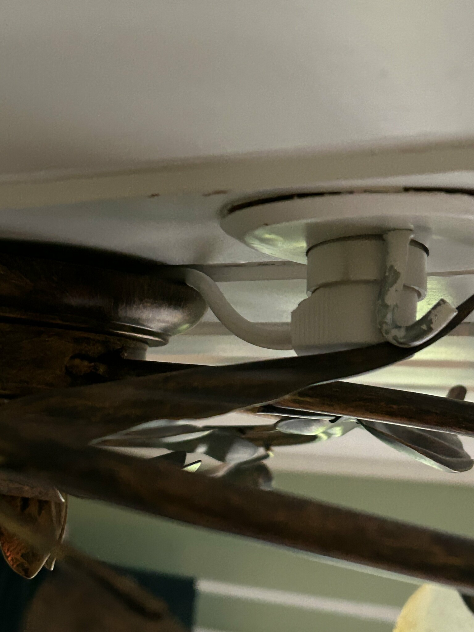

Lampproppen ska väljas utifrån lampan och inte utifrån takuttaget. Det är ju meningen att man ska kunna flytta lampan till ett annat rum som kanske har ett annat takuttag.
Om det är två ledare som kommer från lampan ska det vara en ojordad lamppropp.
Om det är tre ledare finns det två alternativ, men eftersom lampan inte ser ut vara gammal, med tanke på etikettens utseende, så ska det då en jordad lamppropp.

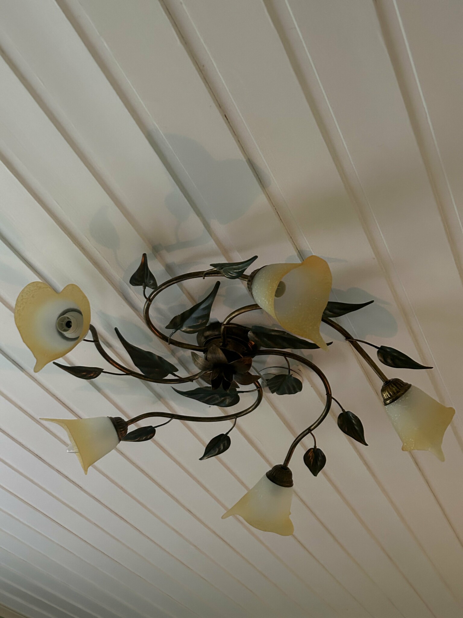

Resultat. ✨ Fin lampa men inte smidig att sätta upp alls. Vi hade tur att vi hade mellanrummen mellan plankorna i taket, annars hade vi nog fått skicka tillbaka den.
  • En taklampa i metall med fem armaturer formade som blommor och blad, monterad på ett vitt, plankat tak.
  • Närbild på en lampa monterad i taket, ansluten genom mellanrum mellan träplankor i taket.
