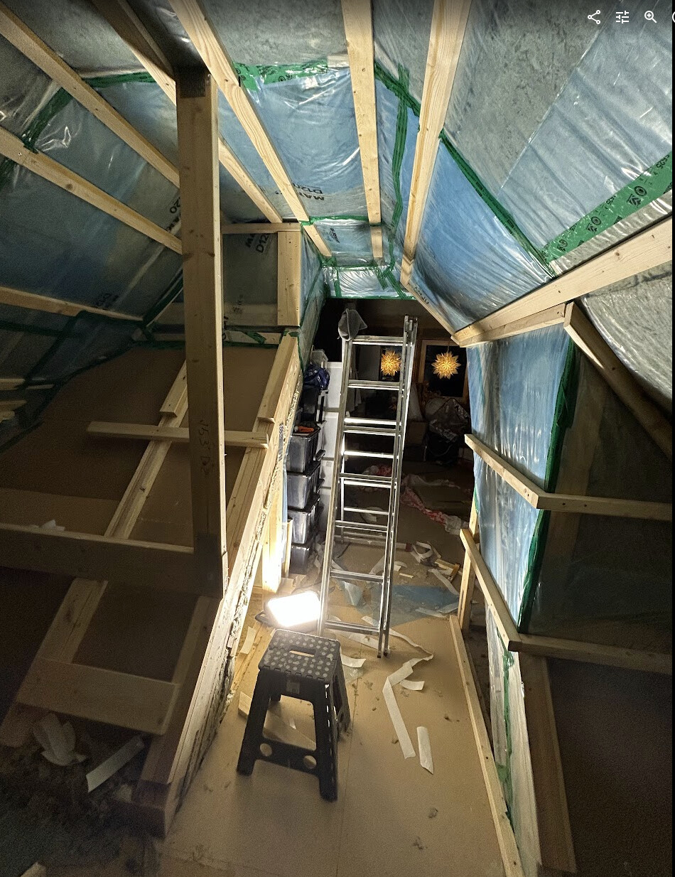

Bor i nybyggt hus (2022). Inreder så smått övervåningen själv och har nu i stort gjort klart allt underarbete. Det vill säga:
- Luftspaltat med 48mm läkt och 3 mm board
- Takstolar är 195mm.
- Salat ut två varv ovanpå med 70 + 70.
- Isolerat med stenull tre varv med 145 + 70 + 70

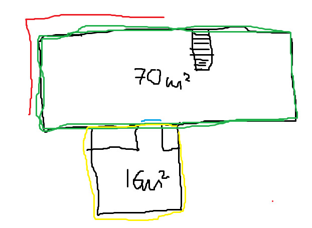

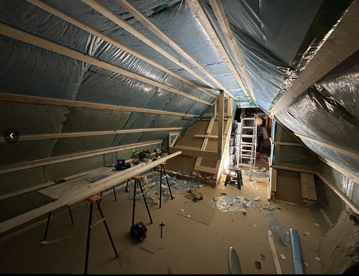

- Plastat stora delen (det gröna) med ångspärr men inte tätat med tejp överallt ännu. Rödmarkerat saknar plast helt. Med andra ord, det är inte tätt på ngt sätt i grönt.

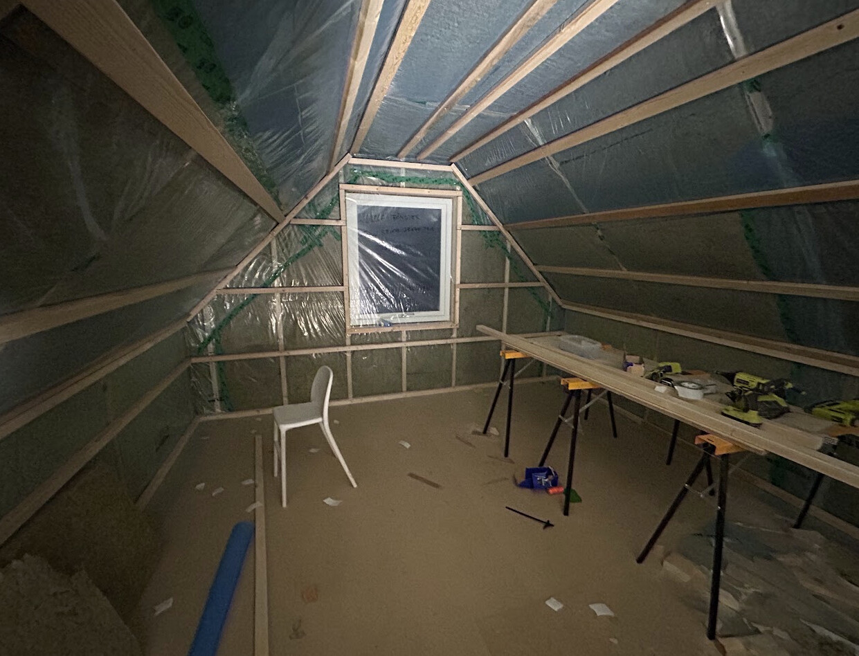

- Gula delen (vinkeln) är helt plastad och tätad med tejp så gott jag kan samt läktad för innervägg/tak.
Taket ovanpå är utifrån och in tegelpannor, ngn vattentät tjock duk sedan oljehärdad board (det är denna jag skapar luftspalten mot med vanlig porös 3mm board). Det sitter ventiler/mögelstopp alla tre gavlar. Och luftspalterna leder upp till fritt utrymme i nock att ventilera med ca 40 cm ovanför isoleringen.

Kan man sätta en isoleringsfilt eller liknande i öppningen (blått) för att på så sätt stopp värmen att komma ut?

Planritning över övervåningens isolering och ångspärr; markerade områden visar oisolerade och isolerade sektioner med färgerna rött, grönt och gult.
Nybyggd övervåning under arbete med synlig ångspärr, reglar och material utspritt, samt stege som leder uppåt.
Byggarbetsplats på vinden med träreglar och ångspärr, plastbeklädd vägg och fönster, byggverktyg på bord, vit plaststol i mitten.
Vind med isolering, ångspärr och träreglar synliga. Stege och arbetsbelysning på golv. Arbetet är delvis klart, med oorganiserat byggmaterial.
