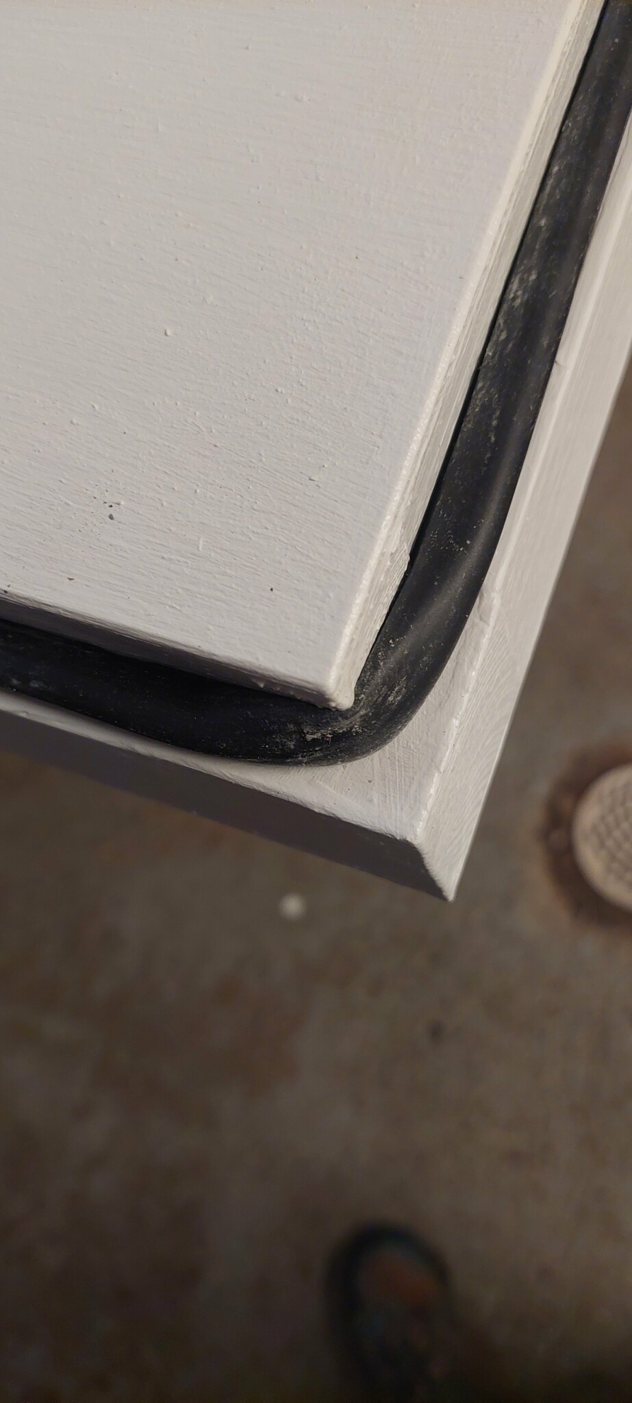

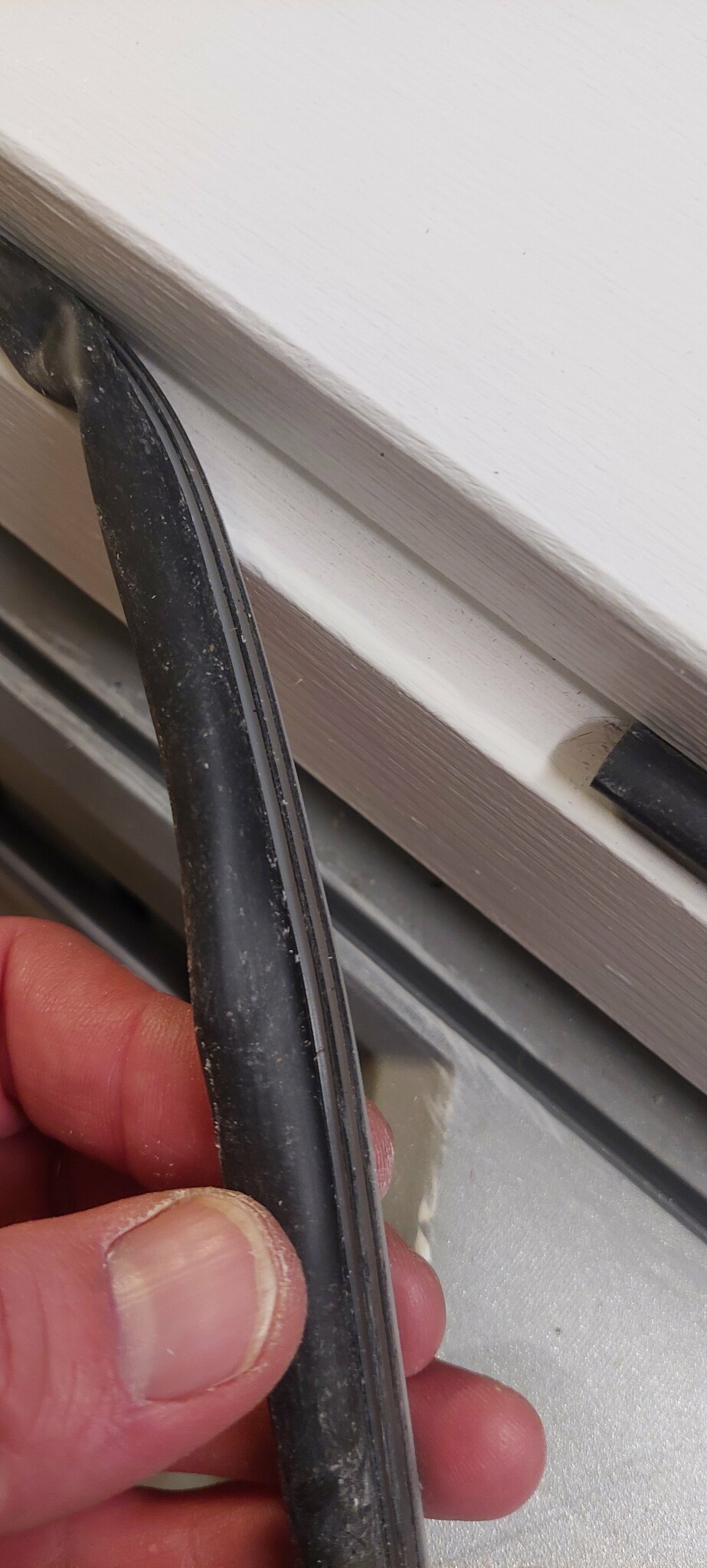

Senn #1 Hobbysnickare · 61 inlägg 19 dec 2023 12:39 Senn Hobbysnickare 61 inlägg 19 dec 2023 12:39 #1 Hej Fick med fodring till min varmforråds dörr, men blev osäker hur jag gör rundt hörnen? Som bilden visar, så blir det ju inte mycke tätning då fodringen blir platta... Någon som har kunskap, och vill hjälpa mig med det? På förhand stor Tack! Inloggade ser högupplösta bilder Logga in Skapa konto Gratis och tar endast 30 sekunder Inloggade ser högupplösta bilder Logga in Skapa konto Gratis och tar endast 30 sekunder #dörrfoder #ytterdörr
useless #2 Lök. · Gävleborg · 44 437 inlägg 19 dec 2023 12:47 useless Lök. Gävleborg 44 437 inlägg 19 dec 2023 12:47 #2 Klipp av listen så det blir två delar som möts i hörnet.
D Dobbi #3 Medlem · 1 inlägg 5 aug 13:01 Dobbi Medlem 1 inlägg 5 aug 13:01 #3 Nä ta en avbytare o gör ett 45 graders V på insidan av listen, blir perfekt.
