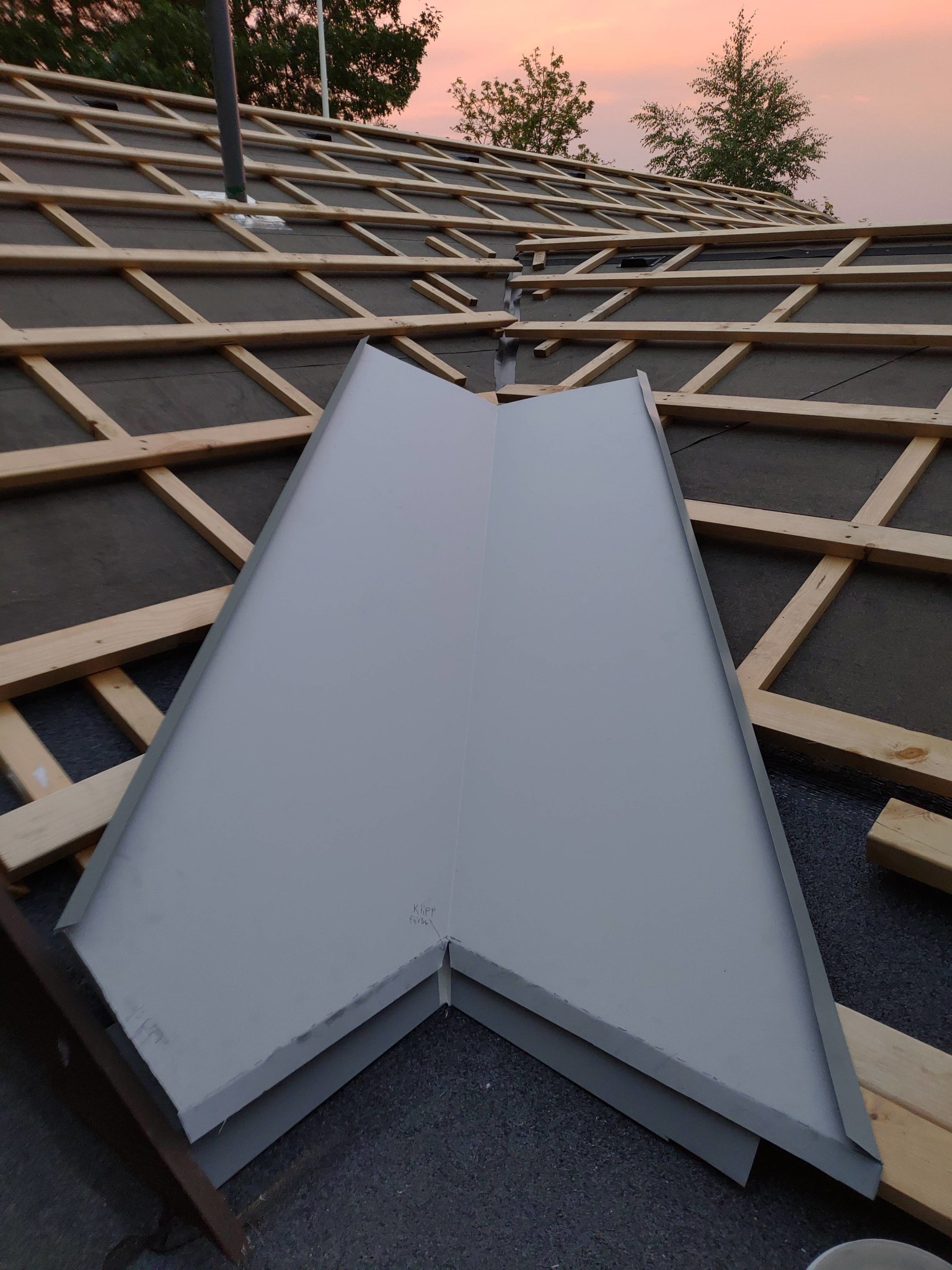

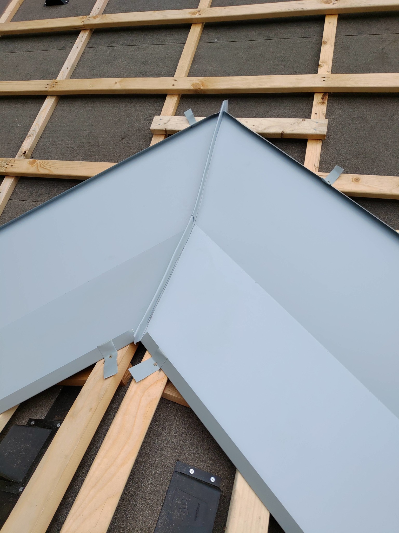

Pga olika omständigheter har jag och min ingenjörsfru åkt på att lägga vårt plåttak själva. Vårt största bekymmer just nu är att komma på hur ränndalarna ska falsas samman uppe vid nock.
De är rejält breda, 70 cm så det känns som en utmaning att falsa för en novis.
Nocken går direkt in i ett annat tak så det kommer rinna vatten rakt ner på ränndalarnas topp.
Vi funderar på två lösningar.
Försöka falsa ihop så att den ena ränndalen viks över den andra. Alternativt låta nockplåten täcka skarven mellan ränndalarna som vi tätar med nån plåtremsa eller dylikt.

Såhär fint blev det, nu ska det bara inväntas leverans från plannja då det saknades 3 vinkelrännor för det försvinner massa material vid falsning uppe vid taknock och nere vid takfot, skarv pp vinkelrännan ska vara minst 500 mm.
Medan vi väntar ska vi räkna ut hur takplåten ska kapas vid vinkelrännan då den ska sticka ut minst 150 mm över vinkelrännan.
Likaså funderar vi på hur tusan nockplåten ska täcka eller inte täcka över vinkelrännan.
Huset ligger i Södra Sjöbo kommun.
