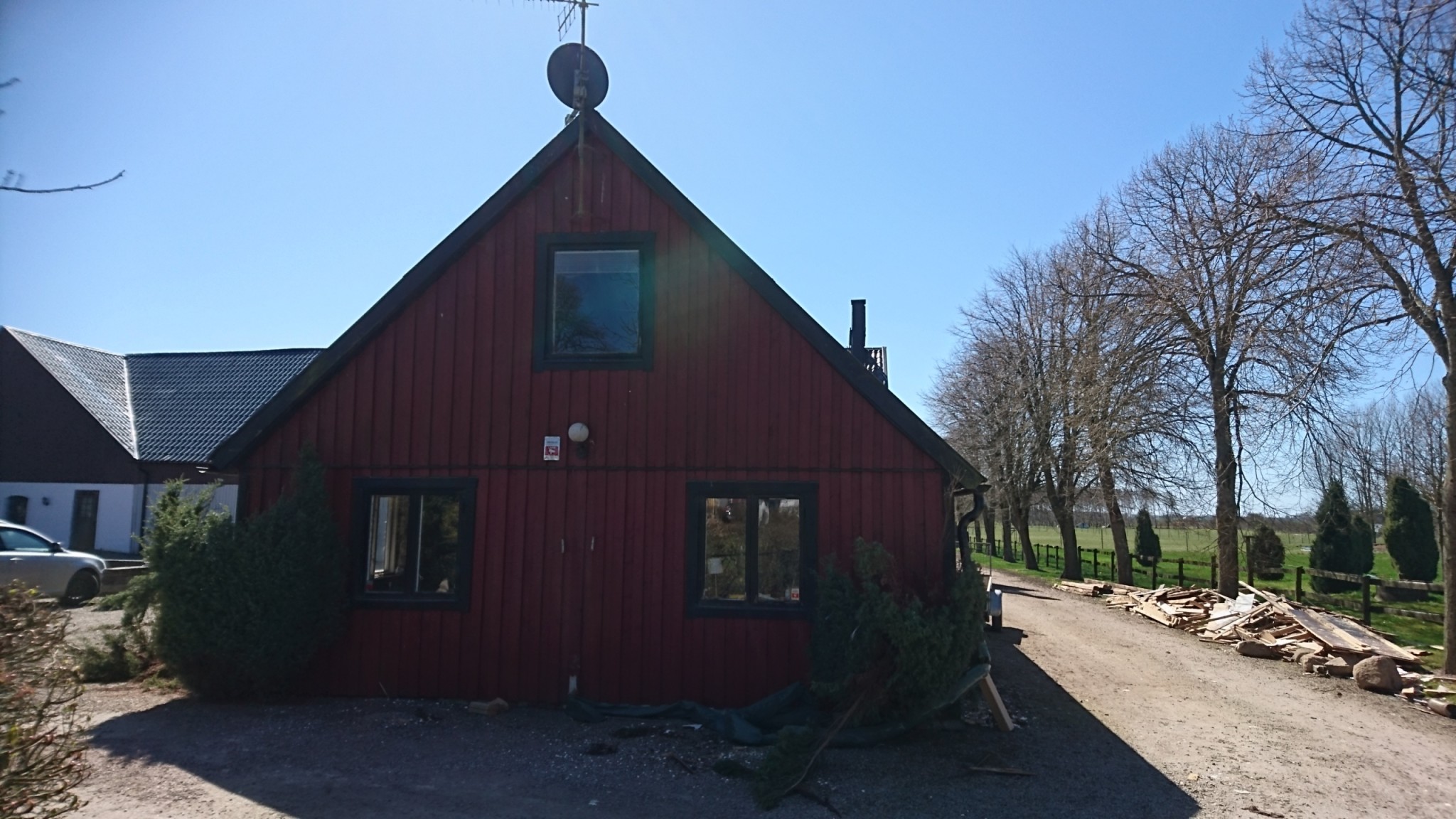

Jag ska byta tak på en skånelänga som är i dåligt skick.
Gamla takstolar ska bort men bjälkarna som här rakt genom huset ska vara kvar. Jag ska bygga på utåt för att inte ta utrymme där inne.
1. Taket kommer bestå av 220+70 mm reglar.
Spelar det någon roll vilken regel som kommer innerst respektive ytterst?
2. Hur gör man vid takfoten? Idag går yttertaket väldigt långt ner över ytterväggen. Tanken är att kapa det i nivå med ytterväggen och bygga utåt så takfoten sticker utåt och inte neråt men jag vet inte hur det kommer se ut på ett hus som detta.

Du får förklara bättre för jag förstår inte vilken av reglarna som ska vara utåt.
Hur långt ner taket går beror på vägghöjd taklutning och hur mycket taket sticker ut.

Det var frågan, spelar det någon roll om 220 eller 70mm kommer ytterst.
Har spånar lite och och det verkar som att takstolar slutar ca 20-30cm högre upp än takfoten är nu. Från takstolar är där spikat en regel snett neråt som blir takfoten.
När jag byter takstolar kommer jag inte dra ner takfoten utan den kommer att fortsätta rakt ut så taket slutar högre upp.
