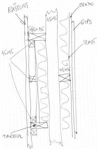

Funderar på hur man kan sala på takstolar som är på 45x145? Tanken är att isolera snedtaket med ca 285mm.
Det enklaste är 45mm luftspalt o sen 2ggr 45x95 plus läkt.
Jag tänker på köldbryggor o undrar om det är ok att göra enl följande:
45mm luftspalt, 45x95 liggande, 45x95 stående mellan takstolarna samt läkt.
Går det belastningsmässigt?
Det med plast skriver jag inget om. Det måste man ha.

Om du gör en skiss är det enklare men det lät som mycket virke till den påsalningen.

Onödigt mycket virke till luftspalten, klyv en bräda 22x95 till 22x45.
Den liggande 45x95 känns onödig men det är en massa jobba att kapa brädbitar, sätta på takstolen och sätta den lodräta 45x95 mitt för takstolen. Har man virket så kanske din lösning funkar.
28x70 (glespanel) skulle jag utan att blinka ersätta med byggplywood.

Varför byggplywood i snedtak?prototypen skrev:Onödigt mycket virke till luftspalten, klyv en bräda 22x95 till 22x45.
Protte
22x95 dela i två är ok. Eller 45x45 dela i 2. / har såg.
Hur ska man göra för att förebygga köldbryggor?

En alldeles självklar lösning, liknar min lösning men enklare då mina "brädor" redan finns där, gör som Älvsbyhuset. Och plywood.

Jag hade helst velat skippa din "bräda" och använda spalten till att lägga isoleringen liggande. Tror du Protte att takstolarna kommer att klara Skånes last?
Jag tänker på det med snö. Fast o andra sidan folk på Ähus forum gjorde så...
Vad tycker du?

Är takstolarna beräknade för den snölast som ni har så håller dom, är du orolig för hållfastheten så ger inget av påsalningsförslagen något tillskott i hållfasthet.
Gör som Älvsbyhus, enkelt och bra. Min vadsomhelst bräda ersätts ju med hanbjälken och stolpen nere vid golvet

Men då åker du på ett "nytt yttertak".
