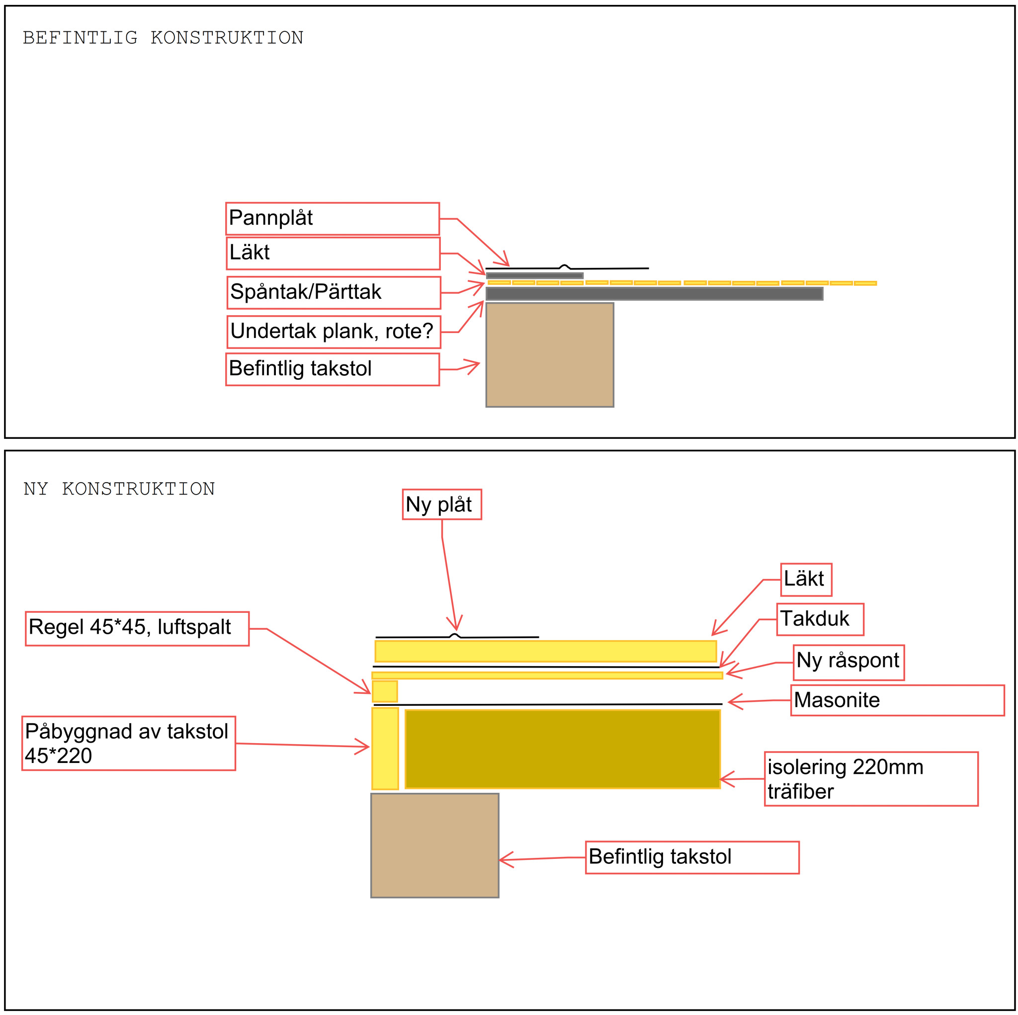

Vi är på gång att byta tak på vårt timmerhus ifrån 1915. Vi har idag mycket isbildning på taket som vi vill bli av med. Detta tror vi beror på att man fyllt tak ovan kattvindor samt vindsutrymme med spån som ligger direkt mot undertaket. Dels att det är otillräckligt med isolering och dels att det är utfört utan luftspalt till vindsutrymmet.
För att lösa denna problematik så har vi tänkt isolera på taket utifrån och bygga ny luftspalt. Den ide som vi har idag innebär att vi river bort det gamla undertaket samt spåntaket och bygger nytt enligt figur nedan.
Illustration som jämför befintlig och ny takkonstruktion med isolering, luftspalt och ventilerade lager.
Då det blir väldigt omfattande samt att det känns onödigt att riva befintligt undertak undrar vi ifall det finns andra/ bättre lösningar för att få bukt på isbildningen på vårt tak. Finns det risk för fuktproblem med denna lösning då vi isolerar ovan vindsutrymme som tidigare vart oisolerat?
