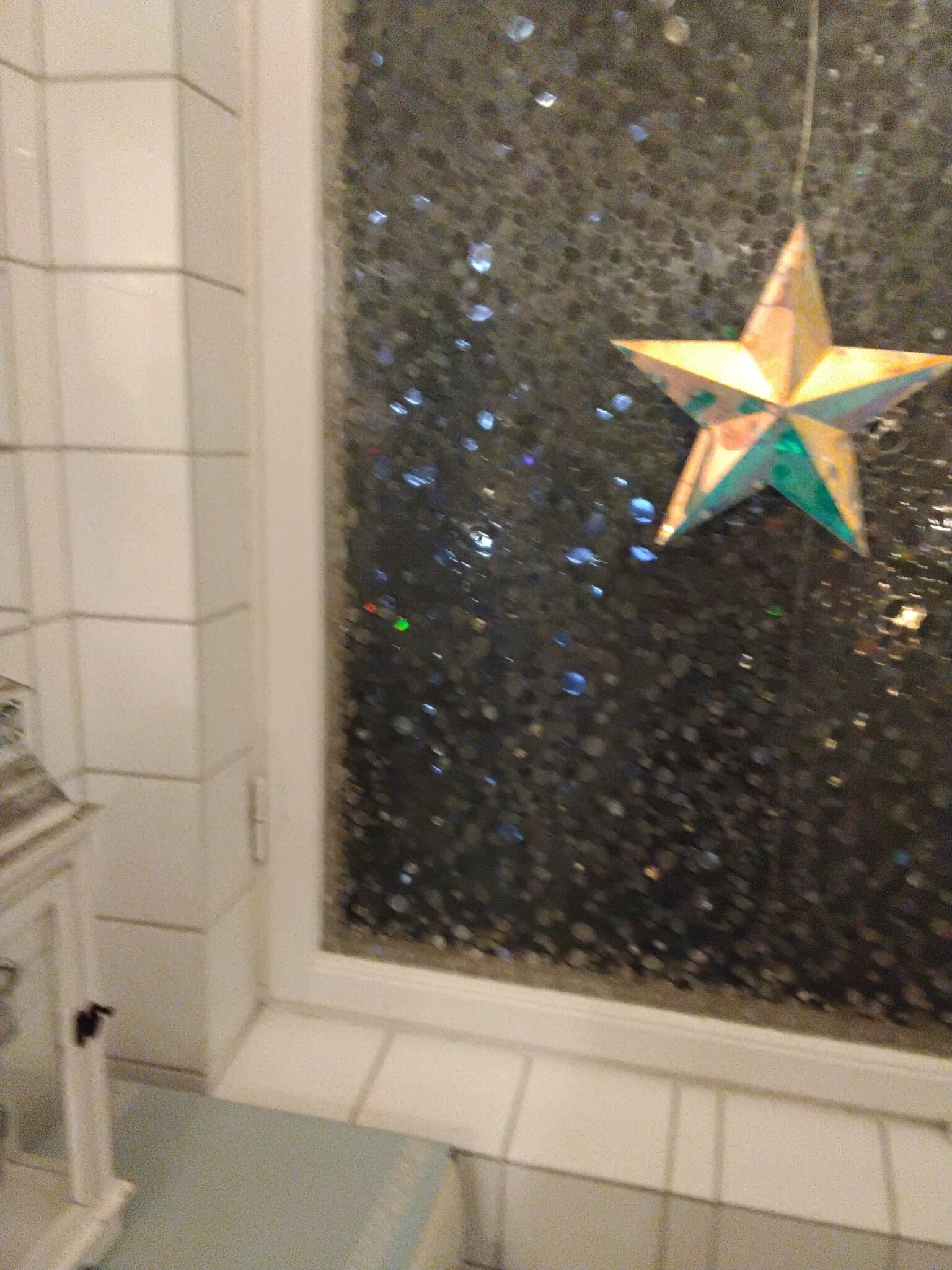

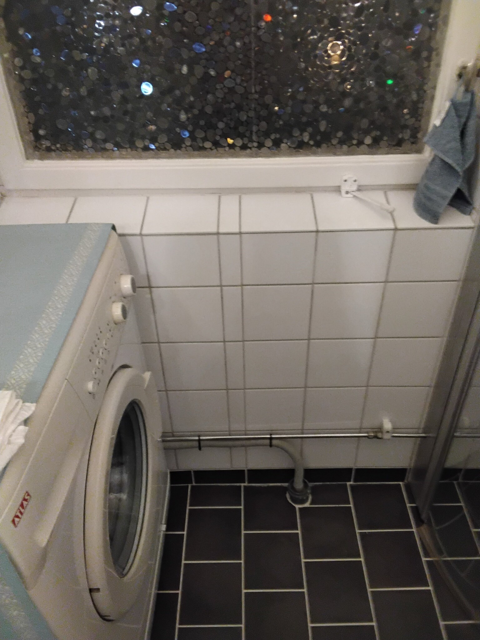

  • Tvättmaskin i ett kaklat badrum med mosaikmönstrat fönster, svart klinkergolv och synlig rördragning.
  • Stjärnformad ljusdekoration hänger i ett fönster med frostat glas, bredvid är vita kakelplattor synliga.

Jag tror inte att det är från 80-talet, inte med den klinkersättningen av golvet. Men det är nog äldre än 20 år, tror jag också, vilket innebär att det kan ha uppnått sin tekniska livslängd (ungefär 25 år) och då anser försäkringsbolagen att det inte har något värde längre.
Har du några bilder på golvbrunnen?
Allman och 2 till
Karrock

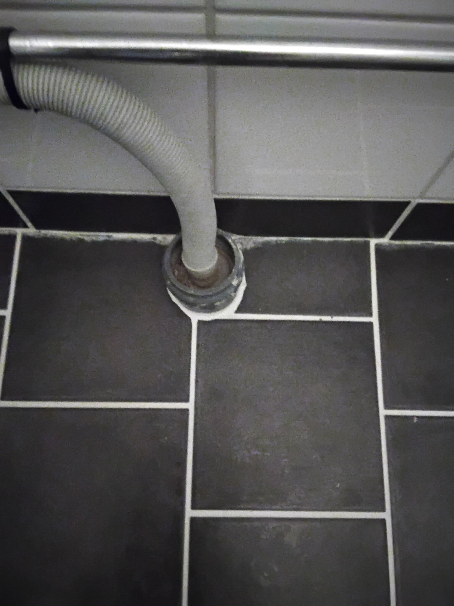

Det golvet ser ut som 00-tal i mina ögon. Är det en lös grå avloppsbit där tvättmaskinsavloppet går ned? Kanske går den ta upp och hitta datummärkning/stämplar. Den kan vara utbytt senare, men lär inte ha varit gammal när det renoverades.
Några extra kakelplattor på vinden med datum på baksidan?
P-o Assarsjö och 2 till

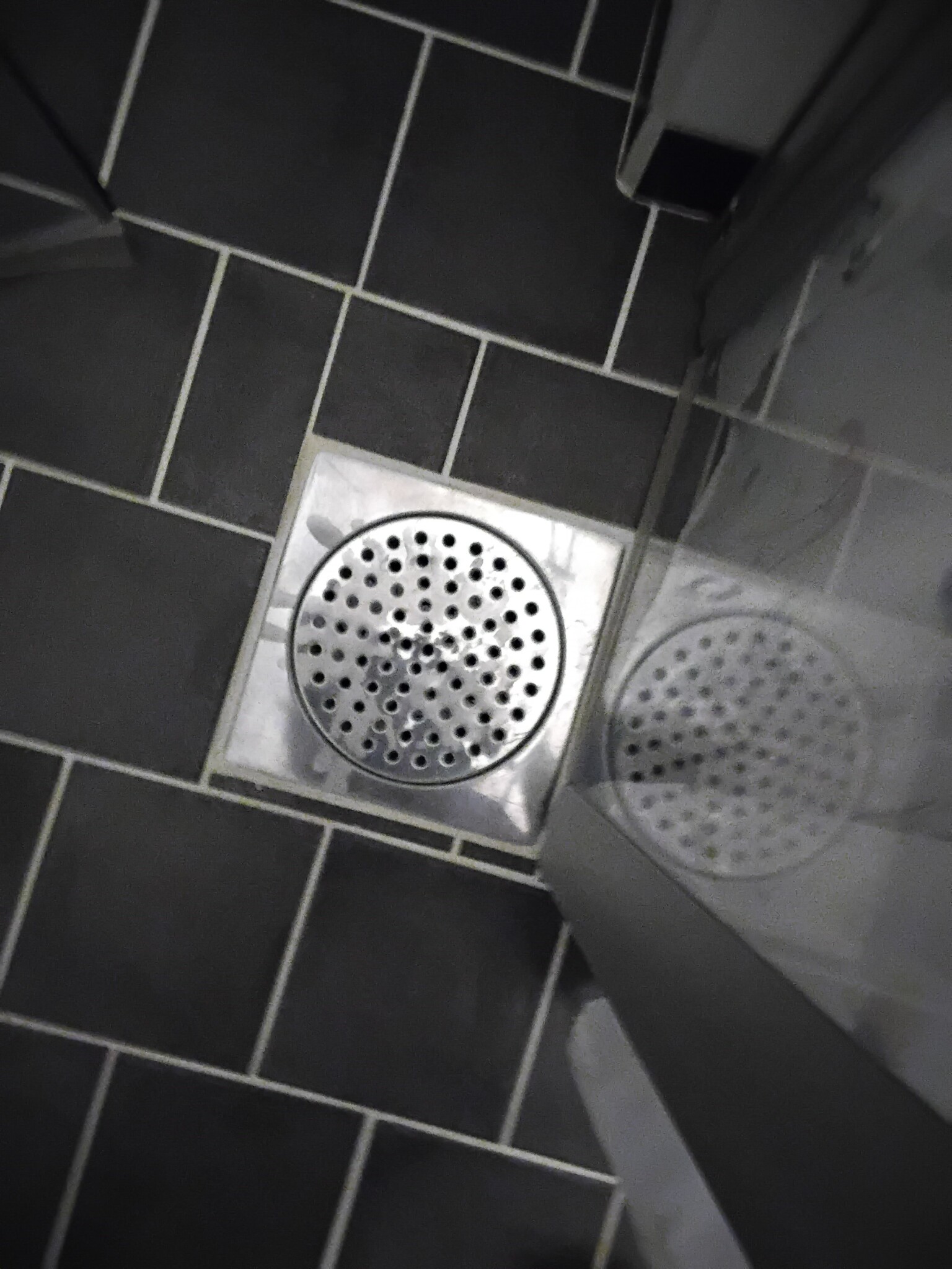

Här kommer bilder på vatten utsläppet från tvättmaskinen, inkoppling till tvättmaskin & golvbrunnen i duschen
  • Golvbrunn i dusch med mörk klinker och metallgallerlock.
  • Oskarp bild av ett badrum med duschvägg och suddiga konturer.
  • Grå plaströr kopplat till avlopp mot svartvit kaklad vägg och golv.
Golvbrunnen är under gallret.

Jag hade nog gissat på att ytskiktet i alla fall är under 20 år men någonstans mellan 15-20. Dock tycker jag röret som kommer upp ser äldre ut, där av att jag skriver ytskiktet.
Claes Sörmland
Håller med föregånde talare; Bara baserat på stilen skulle jag gissa 2005-2010 nån gång.
Anna_H och 3 till
Kaklingen ser ut som 80 tal tycker jag. Men det har givetvis gjorts senare också. Golvet kan absolut vara från 80 talet också, men kanske mer sannolikt att det är nyare, baserat på stilen.
Men om vi tänker oss att badrummet var nytt i samband med stambyte 1988. Och att någon renoverat en gång sedan dess. Det borde i så fall vara någon gång efter 2000. Såvida det inte varit fel/problem med utförandet från 1988. Men om man byter ut ett badrum som "bara" är 10 - 15 år gammalt, byter man inte då till lite mer exklusivt utförande? Det vi ser på bilderna är ganska standard, typisk "stambytes standard" i mina ögon.
