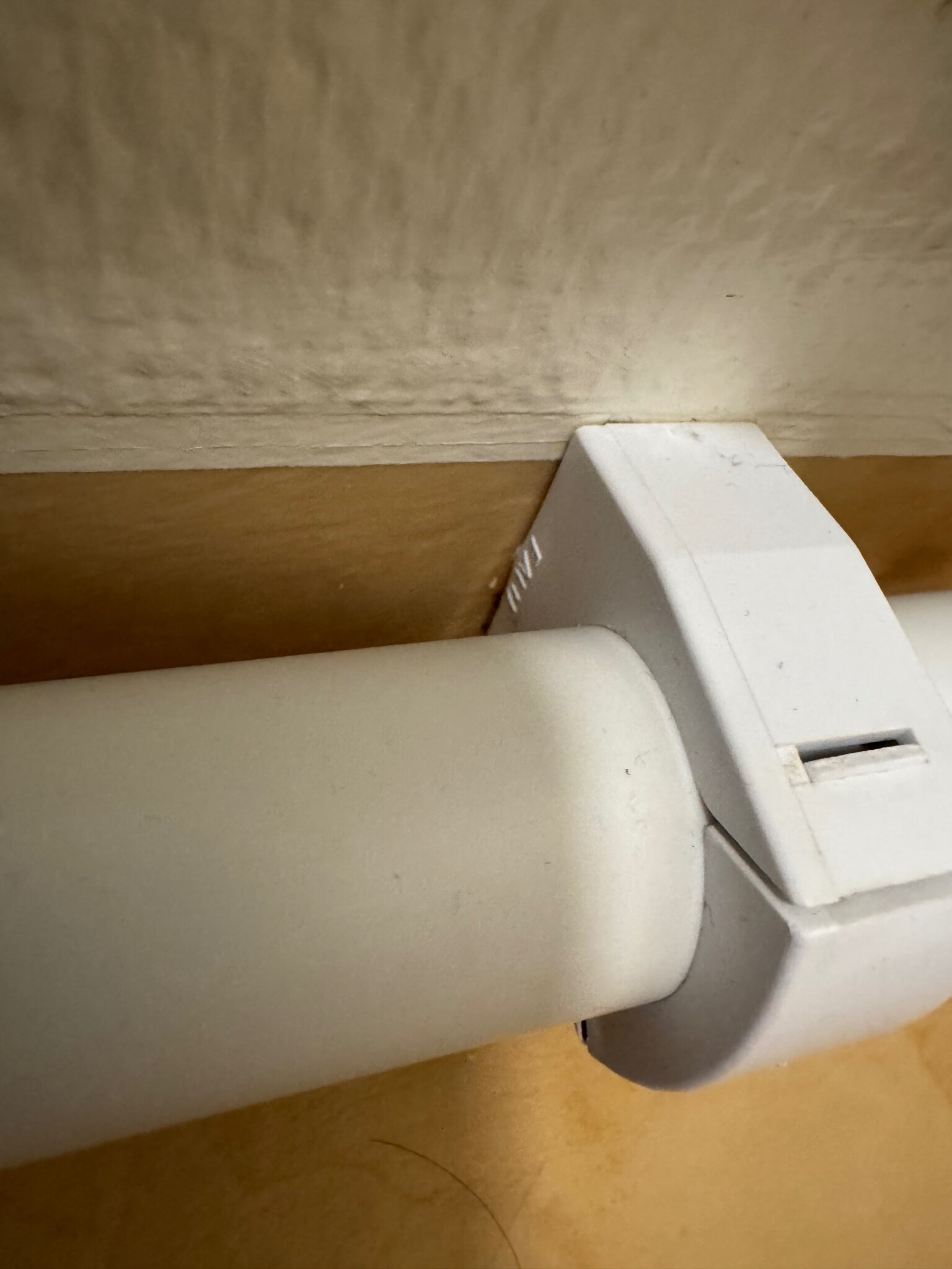

Det finns 3 fästen för inlopp (kromade röret) och 3 fästen för utlopp (vita plaströret) i duschhörnan.
Vi hade tänkt renovera badrummet inom 5-6 år eller så.
Företaget som gjorde installationen blev uteslutna ur Säker Vatten året innan (2023).
Finns det något vi kan göra för att försäkra oss om att det håller tätt, eller är det ett icke problem med tanke på att det trots allt är 2 år sedan installationen gjordes i husets enda badrum? De bör ju ha använt duschen ganska många gånger sedan dess.
  • Vitt plaströr monterat mot en vägg med plastfäste, troligen en del av badrumsvattensystemet i ett hus från 50-talet.
  • Väggdetalj med metallfäste och rör i ett badrum. Texturen på väggen har vågigt mönster.
Vad är duschen.

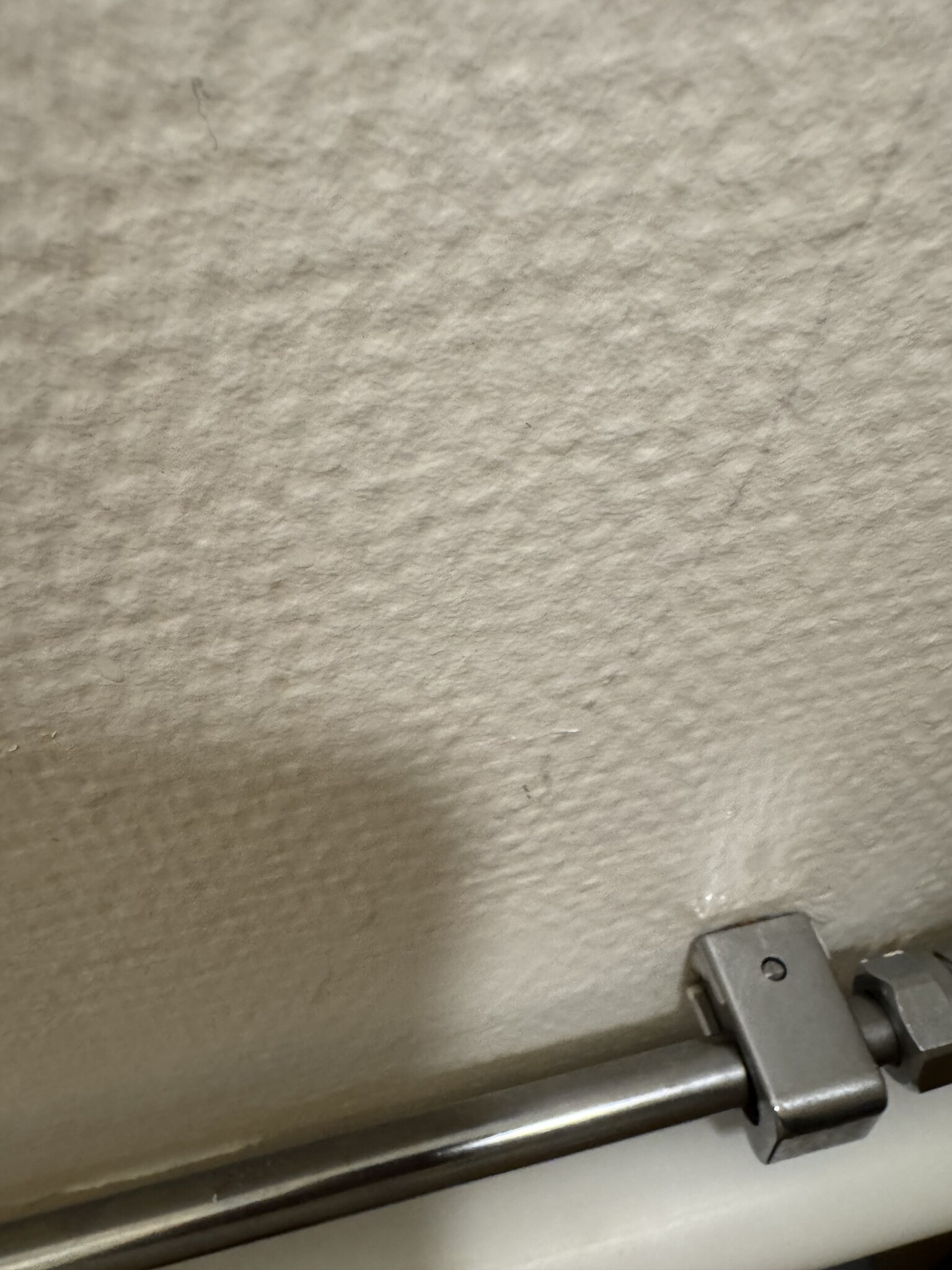

Är alltså flytten av tvättmaskinen det enda som företaget gjort? Var sitter dessa klämmor i förhållande till duschen? Det går förstås att skruva loss dem och se om det är silikon i hålen. Och sedan sätta tillbaka med nytt silikon vare sig det fanns där innan eller inte. Jag tror inte att klämmorna är något att oroa sig för om de inte sitter så att vatten rinner längs väggen förbi dem när man duschar.

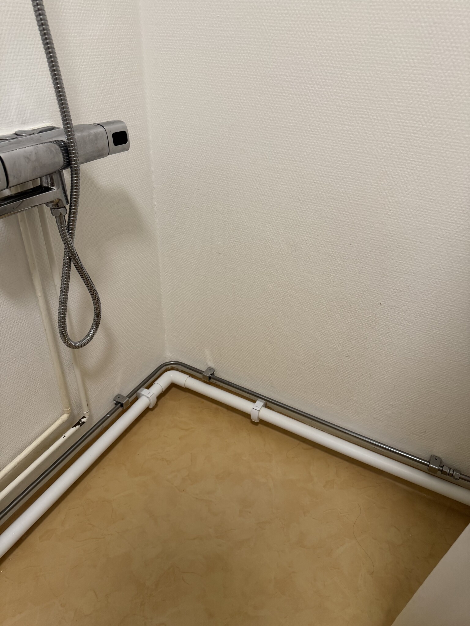

De ska endast ha dragit rören till tvättmaskinen. Övriga rör är målade, den färgen har börjat flagna och är inte samma kulör som väggen.
Fästena sitter direkt under duschen bland annat och har med stor sannolikhet fått en hel del vatten på sig
  • Rördragning i badrum, målade rör vid dusch med flagnande färg; fästen direkt under duschen. Brun golvyta och vita väggar.
Det viktiga är väl ändå att våtrumsmattan är tät? Då gör det ju ingenting om det skulle komma någon droppe från ett rör ibland.
Duschar du mot väggarna där? Ser ju ut att vara väldigt gammal standard med ad som ser ut som målad glasfibertapet så om detta är enda våtrummet och ni nu kommer ha en rätt kraftigt ökad användning mot innan så kanske en duschkabin är att överväga. Med ett avlopp ner i golvbrunnen så har ni ingen direkt vattenbelastning mot de äldre tätskikten

Det ser kanske inte lysande ut. Det säkraste är förstås att ställa dit en duschkabin. Men om badrummet i övrigt är i gott skick kan det räcka med att kontrollera att det är silikon i skruvhålen. Badrummet lever förmodligen inte upp till dagens krav ens utan eventuella otätade skruvhål.

oftast står jag mot draperiet, barnen verkar däremot stå mot någon av väggarna.
Det är ganska gammal/sliten standard i hela huset och vår förhoppning var att renovera de rum där man spenderar mest tid först.
En duschkabin är ju självklart värt att titta närmre på
Ska kika närmre på det, tack för tipset 😊
Rummet i övrigt känns ändå okej, inga tecken på svartmögel eller fuktskada heller. Åtminstone inte vad besiktningsmannen framförde.
Mattan och väven verkar fräscha
