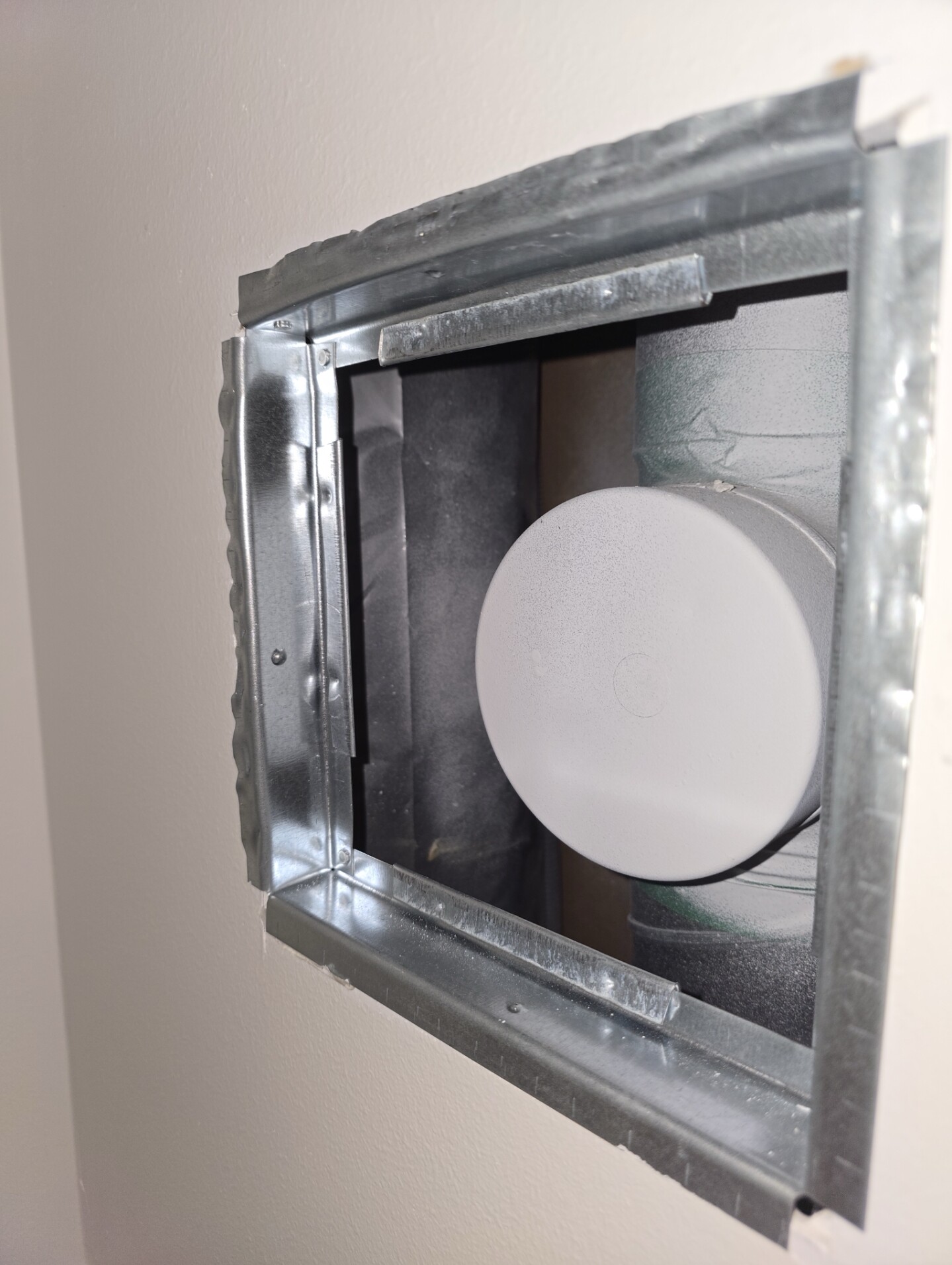

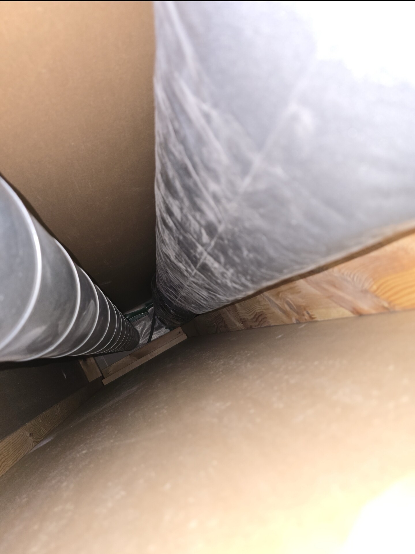

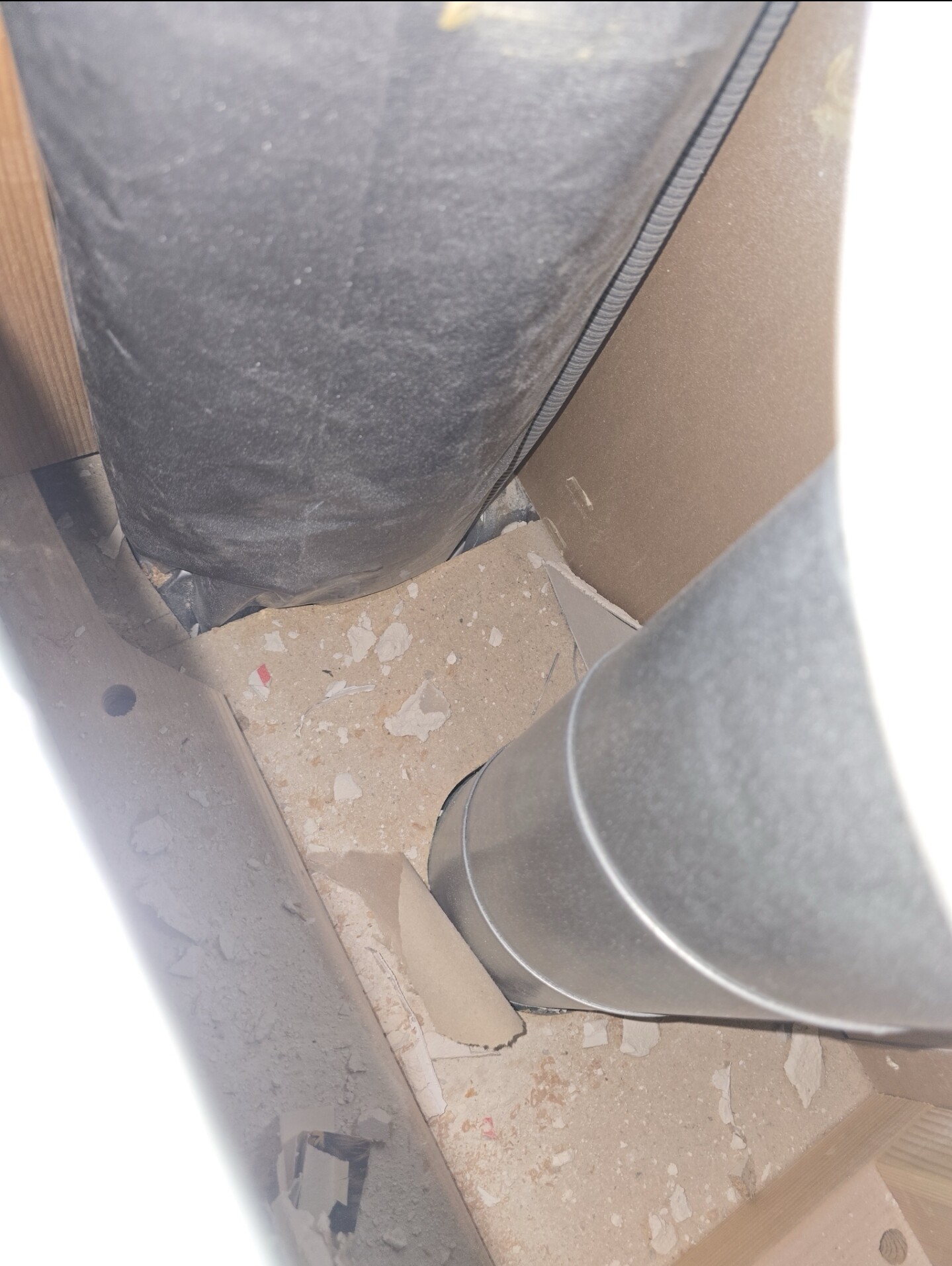

- Det finns en inspektionslucka på våning två. Återigen ser det tilläggsisolerat ut. Lite plastig utsida, relativt mjuk (petade inte allt för mycket) (se bild 2, 3, och 4).

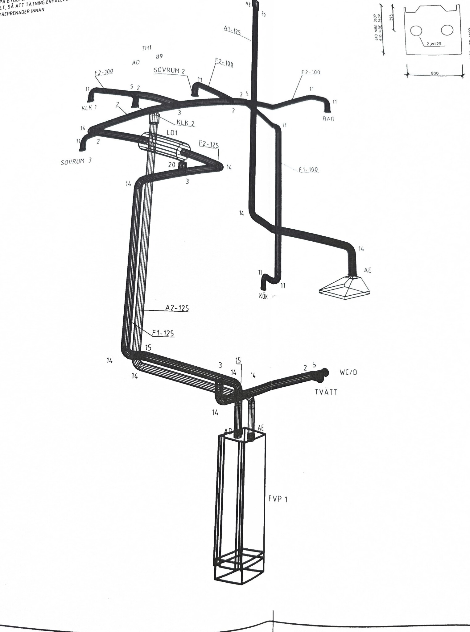

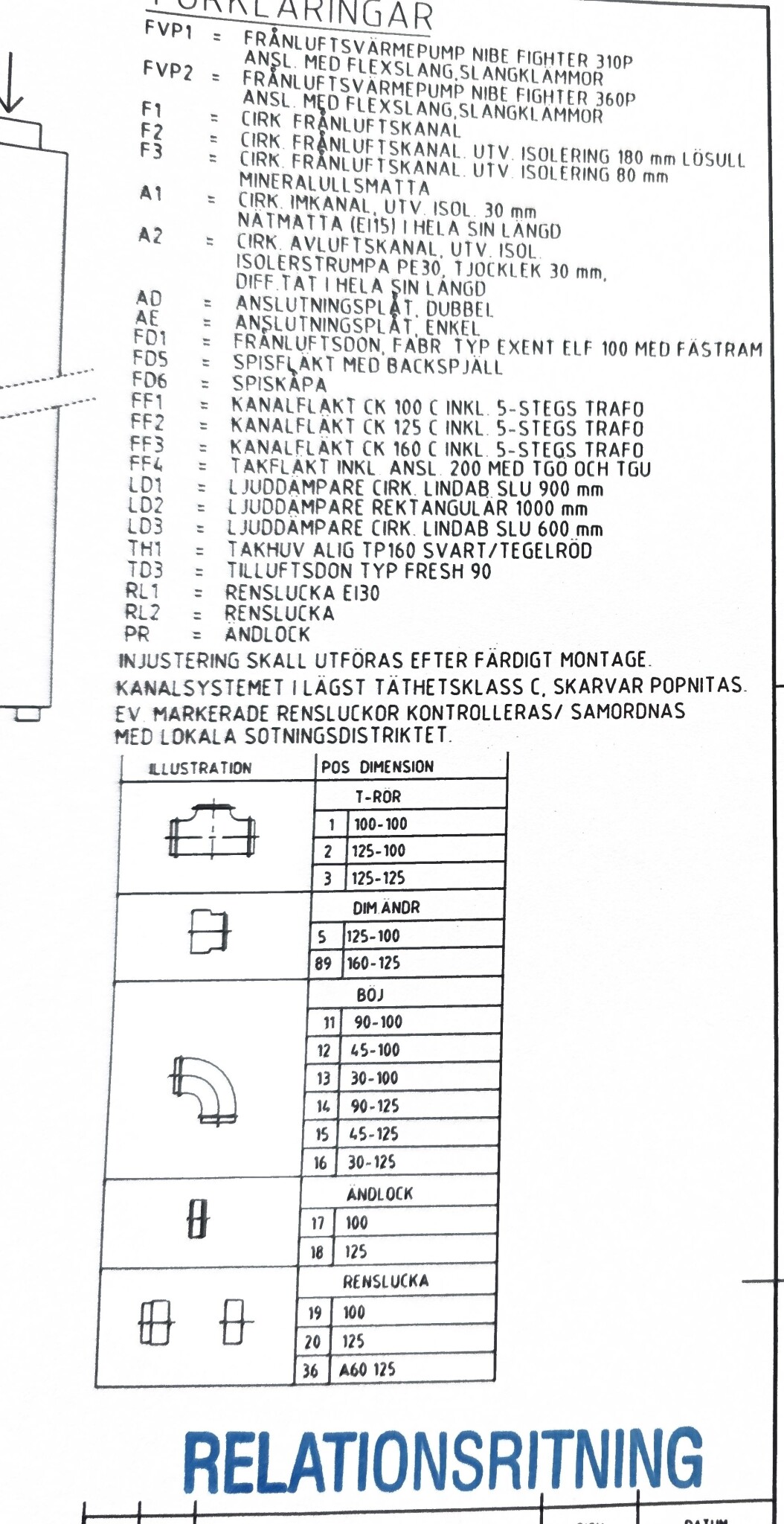

- Ritningarna över huset visar att frånluften är PE30 isolerad. Bra att det är dokumenterat, men sett i andra trådar att ritning och verklighet kan vara olika. Se bild 5 & 6.

Men det ser ju ut att vara rätt isolering på plats, och du har dokumentation som styrker det.

Jag tror att du först borde se till att kolla upp hur det ser ut på vinden.
Kondens bildas om ytan blir kallare än daggpunkten. Det är störst risk på vinden om den inte är uppvärmd.
Sen är det en specialoperation att dra ut isoleringen genom taket och ansluta till takhuven och det slarvas ibland med det.
En PE30-strumpa har mjukt innehåll. När man hanterar den i veck, böjar, skarvar och genomföringar kan det lätt bli ställen där det är dåligt isolerat om man slarvar.
Om man inte kan inspektera allt så får man hålla ögonen öppna, framför allt när kompressorn går för fullt och det är fuktigt ute. När det är kallt är det ofta torrt så det är mest intressant när man använder mycket varmvatten.
Den största risken är att det kommer in kondensvatten innanför plasten, vilket kan hända om det är hål på plasten och t om metallen är exponerad nånstans. Då kan det i värsta fall rinna ner innanför och förstöra strumpan, en blöt strumpa isolerar inte längre och behöver bytas ut.
