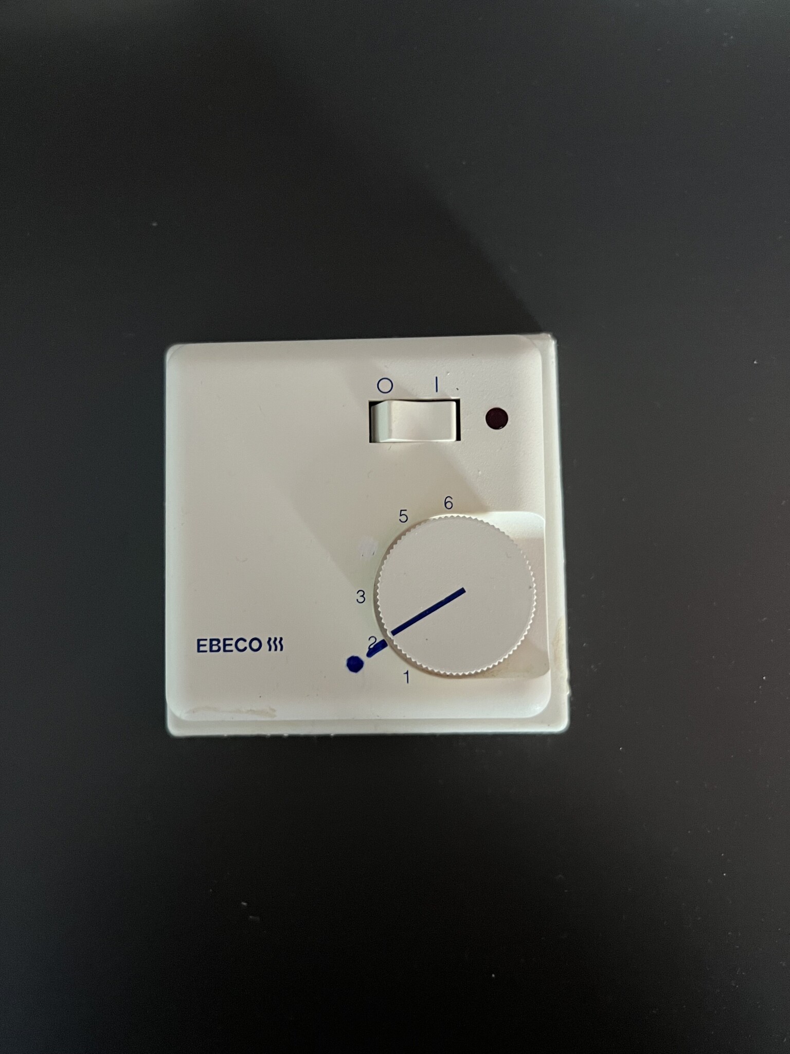

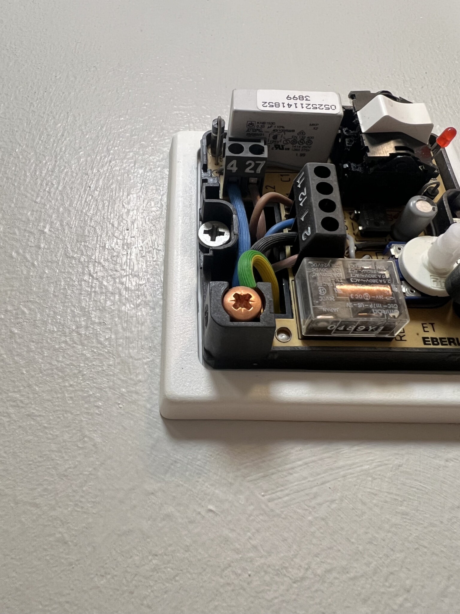

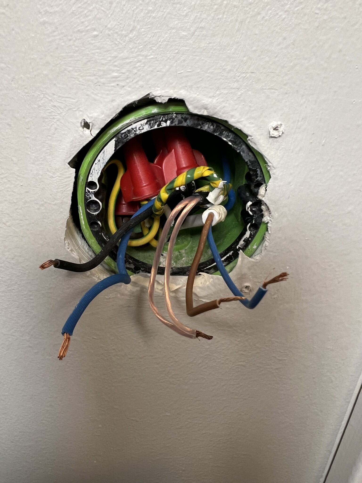

Hur kan jag vara säker på vilka kablar som är vad på denna gamla golvärmetermostat Ebeco (tryckt på utsidan) men Eberle 525 21 på insidan. De är från 1999.. i ett fritidsboende… ( bild 1o3)

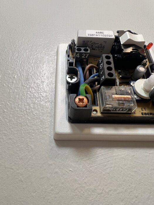

De 2 likafärgade/”genomskinliga” kablarna, är de som har en skärm i bilden kopplade till jord. När jag mäter över dem så får jag 390ohm.. De är inkopplade på position 2 och 27. De verkar vara själva värmekabeln, inklusive skärm. ( man kan ana dem i bild 4 med gröngula skärmen kopplad till jord)
Korrekt att detta är värmekabeln inte govarkabeln?
Vill vara säker innan jag kopplar över till en ny Raychem Senz för att kunna fjärrstyra via Wifi
Varför jag frågar är att position 11 och 12 som är blå och brun, trodde jag var först vara matning… men borde vara givare ( trots jag inte får något läst värde i motstånd, då givarkabel ändå inte verkar fungera.Går ej heller att få ur) Men turligt nog rymmer röret att jag kan skicka ned min nya givare som följer med Raychem.
Utmaning med ärvd lägenhet med mycket gammal golvvärme, där jag inte vet effekten på lagd kabel, bara att dess motstånd är ca 390ohm…
Tacksam för era tips!
  • Gammal Ebeco golvärmetermostat med vred och av/på-knapp, märkt modell 525 21, monterad på en mörk bakgrund.
  • Bild av en öppnad golvvärmetermostat från Eberle 525 21, med olika kablar kopplade till komponenter och terminaler på insidan.

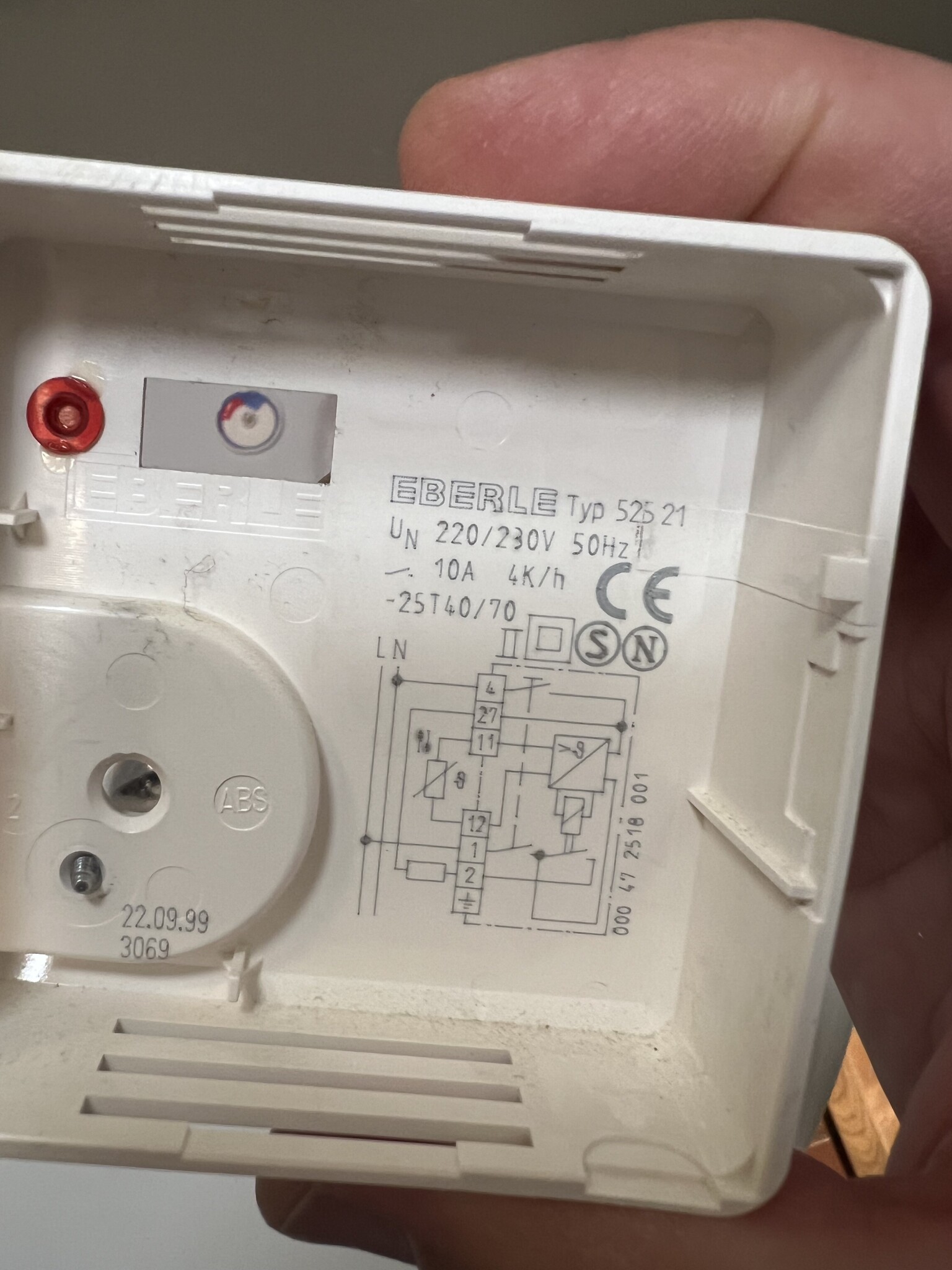

  • Insidan av en Eberle 525 21 termostat med kopplingsschema, CE-märkning och tekniska specifikationer.
  • Öppen kopplingsdosa med olika färgade kablar avskalade, synliga i ett vägguttag, relaterade till en gammal golvvärmetermostat.
390 ohm vid 230V ger ca 135W så det känns rimligt att det kan vara värmekabel.
Tackar @SCB
Är det vanligt förr att ha givarkabel som är blå och brun? Lite konstigt då värmekabeln är lika ( genomskinlig) och normalt ska kopplas mot L och N…
Och läser jag rätt i koppling schemat i insidan av locket att position 11 och 12 är till givarkabeln (bild3)?
