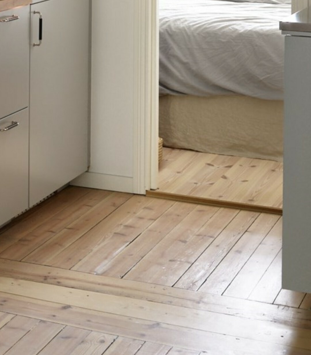

Jag funderar på att riva upp vad jag tror är laminatgolv i en lägenhet och återställa originalgolvet (träplankor) som ligger under.
Planen är att själv riva upp golvet och att anlita professionell hjälp för slipning och behandling av trägolvet.

ser ut att vara ett trägolv dvs inte fotolaminat
ser fint ut och passar där , skulle absolut inte röra detta då man inte vet hur originalgolvet ser ut eller ens om det finns kvar
vill du ändå riva så är det bara att börja med kofoten i ena hörnet och kötta på
lös uppkomna problem längs vägen
SågspånPappspikEternit och 4 till
Om det är ett någorlunda modernt kök så står det på justerbara ben, så om inte golvet är jättetjockt borde det bara vara att skruva ut benen.

Tänk bara på att tar du bort golvet så kommer det att bli glipa under innerdörrskarmarna samt att fotlisterna kommer att hamna längre ned på väggen om du ska återanvända dessa och då kommer man se det överallt..
Kökssockeln kan man sänka men kanske inte i gavlarna om den möter en helsida så du kan åka på att beställa nya socklar med..

Kan du inte lyfta på en dörrtröskel för att undersöka golvet lite bättre? Alternativt kanske du har en släkting eller kompis som har sågat lite och kan skilja på plast och trä?
J johanfalk33 skrev:
* Bild 1: är en bild på hur golvet ser ut, är det laminat?
Svårt att säga från bilderna. Det brukar vara ett återkommande mönster. Så titta på en större yta och se om precis samma mönster förekommer på flera ställen om du är osäker på om det är laminat eller parkett.

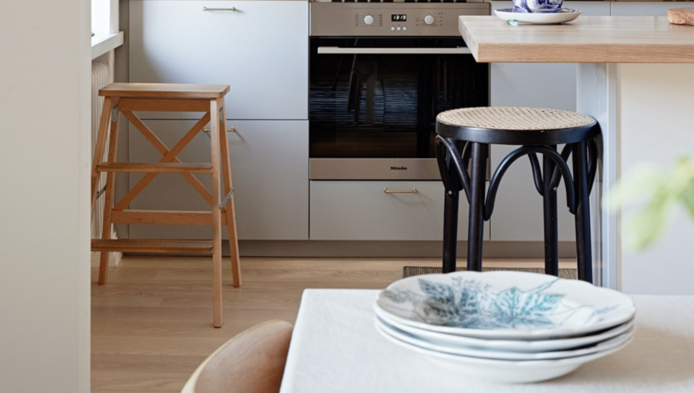

* Bild 2: Hur gör jag med golv som ligger under t ex köket? Eftersom köket troligtvis står på det nya golvet vill jag helst inte sänka ner köket eftersom det kommer bli ett för stort projekt.
Om golvet ligger in under skåpen kommer det att vara ganska besvärligt att kapa det vid sockeln och få det snyggt. Men ibland ligger det inte in under skåpen.

Bild 5: I höger i bilden ser man att både kyl och en del av köket står på det nya golvet. Hur tar jag bort golvet utan att behöva sänka ner delen av köket som står på det nya golvet?
Kylskåpet är inte ett problem. Det står bara löst på golvet. För skåpen tror jag på att lossa dem och flytta på dem för att kunna ta bort golvet. Sedan kan du antagligen enkelt justera upp fötterna och såga till en ny sockel.
När jag tagit upp laminatgolv har det bara varit att lyfta och klicka isär bitarna. Ingenting har behövt komma till skada och inga verktyg har behövts. Men det förutsätter att det inte står några skåp på.

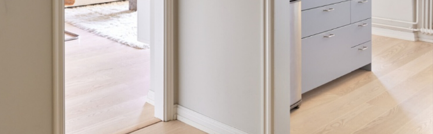

Jättestort tack till alla som tagit er tid och svarat! Och tack för många bra tips.
För att klargöra några detaljer:
Jag har inte tillgång till lägenheten än utan får tillträde senare i år men försöker skapa mig en uppfattning om hur stort detta projekt ev. skulle bli och om det är möjligt att själv riva upp golvet för att spara på kostnaden.
Det är tydligen ett askgolv.
Jag har fått reda på att det ska ligga originalgolv i alla lägenheter men vet såklart inte skicket på golvet. Däremot hittar jag flera bilder på liknande lägenheter i samma byggnad som har kvar originalgolven (se bilder) (vet dock inte om detta hjälper mig att gissa mig till skicket på vårt). Antar att man helt enkelt får testa att ta fram golvet, är det i dåligt skick får man lägga tillbaka golvet.
Är det annars möjligt att slipa nuvarande askgolv och behandla det för att efterlikna originalgolvet?

Det där är ett undergolv (motsvarar dagens spånskivor) som det säkert legat masonit och linoleummatta uppe på.
Men blir så klart rustikt om man frilägger och slipar.
Har så klart sådana golv i ett par av rummen i mitt hus, men var ett jäkla slit att slipa bort fernissa lacka och täta fogar. Så flera nu ligger det trälamintagolv i hall och det största rummet på 25m2. Men vem vet kanske får lust att fixa de gamla golven nån gång igen, men troligen inte.
Glömde att trägolven är väldigt ömtåliga och mjuka.

Hur gammal är lägenheten? Som sagt är det troligen ett golv som inte från början var tänkt att vara ytskikt. Det kan absolut bli snyggt att slipa och lacka. Men ofta är de inte så tåliga. Så i mer utsatta rum som kök och hall kan det vara mindre praktiskt.
Parkett av ask ser inte ut som gran. Men det kan vara snyggt ändå. Vad är det du inte gillar med ytan nu? Om det är laserat går det att få en mer naturlig träfärg genom att slipa och lacka.

Huset byggdes 1902.
Jag antar att det jag inte gillar är att det påminner om laminat (ser inte ut som äkta trägolv) och den ljusa finishen. Kanske går det att göra som du säger. Dessutom tycker jag att originalgolven passar otroligt fint i en gammal lägenhet, även fast det kanske inte är lika slitstarkt/optimalt.
Jag tror att jag måste anlita en expert som får kika på golvet och ge rekommendationer.
