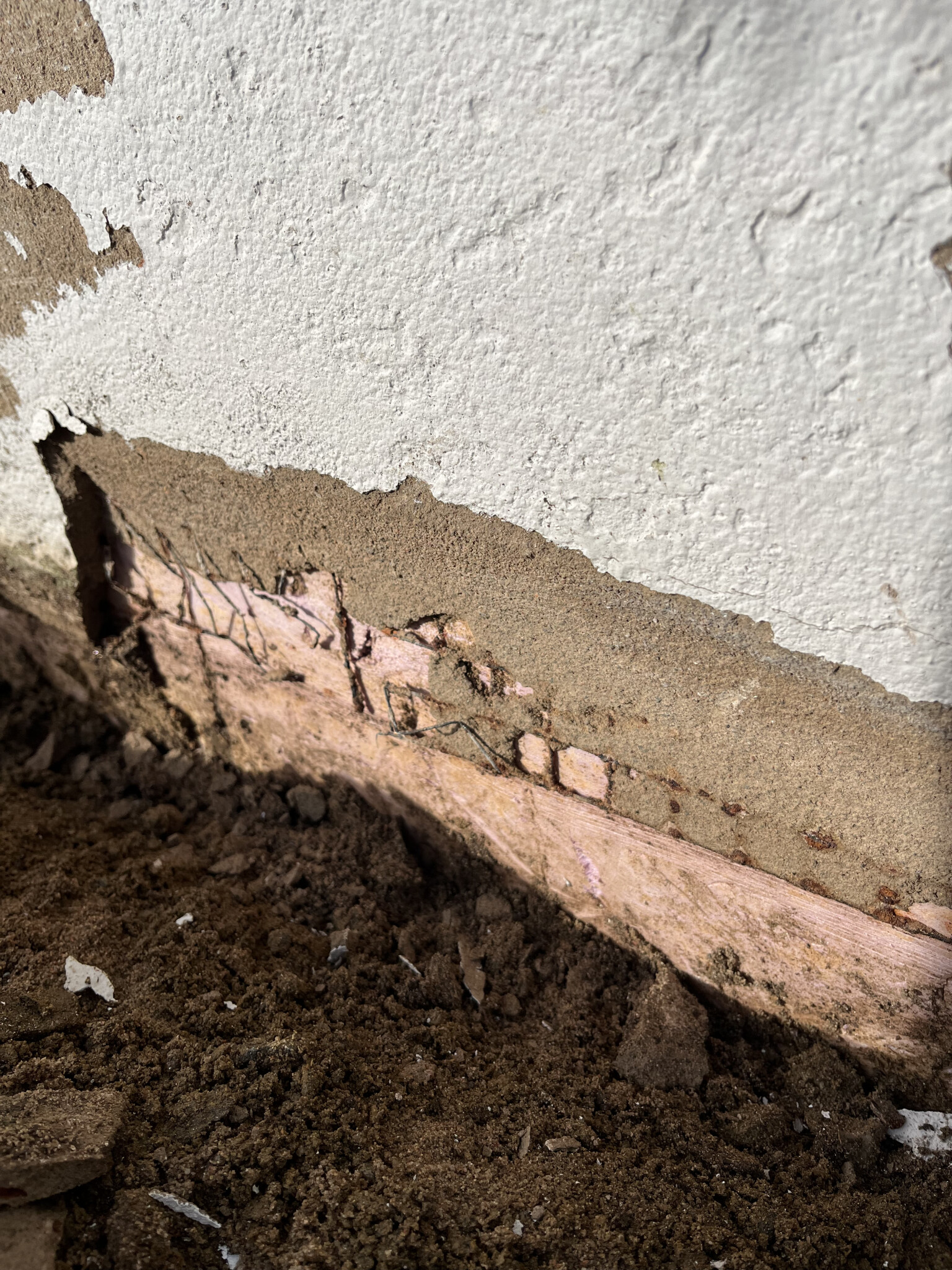

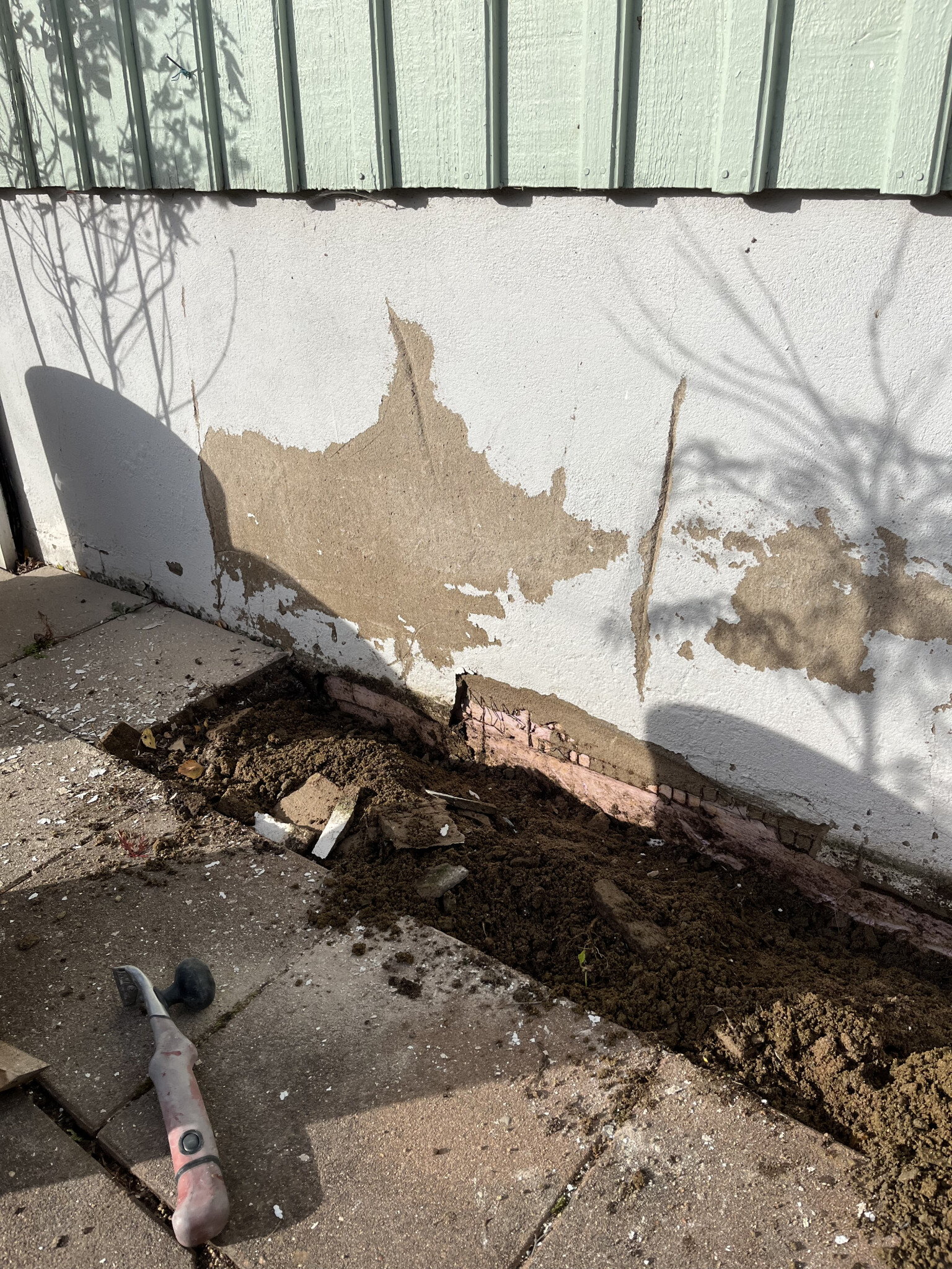

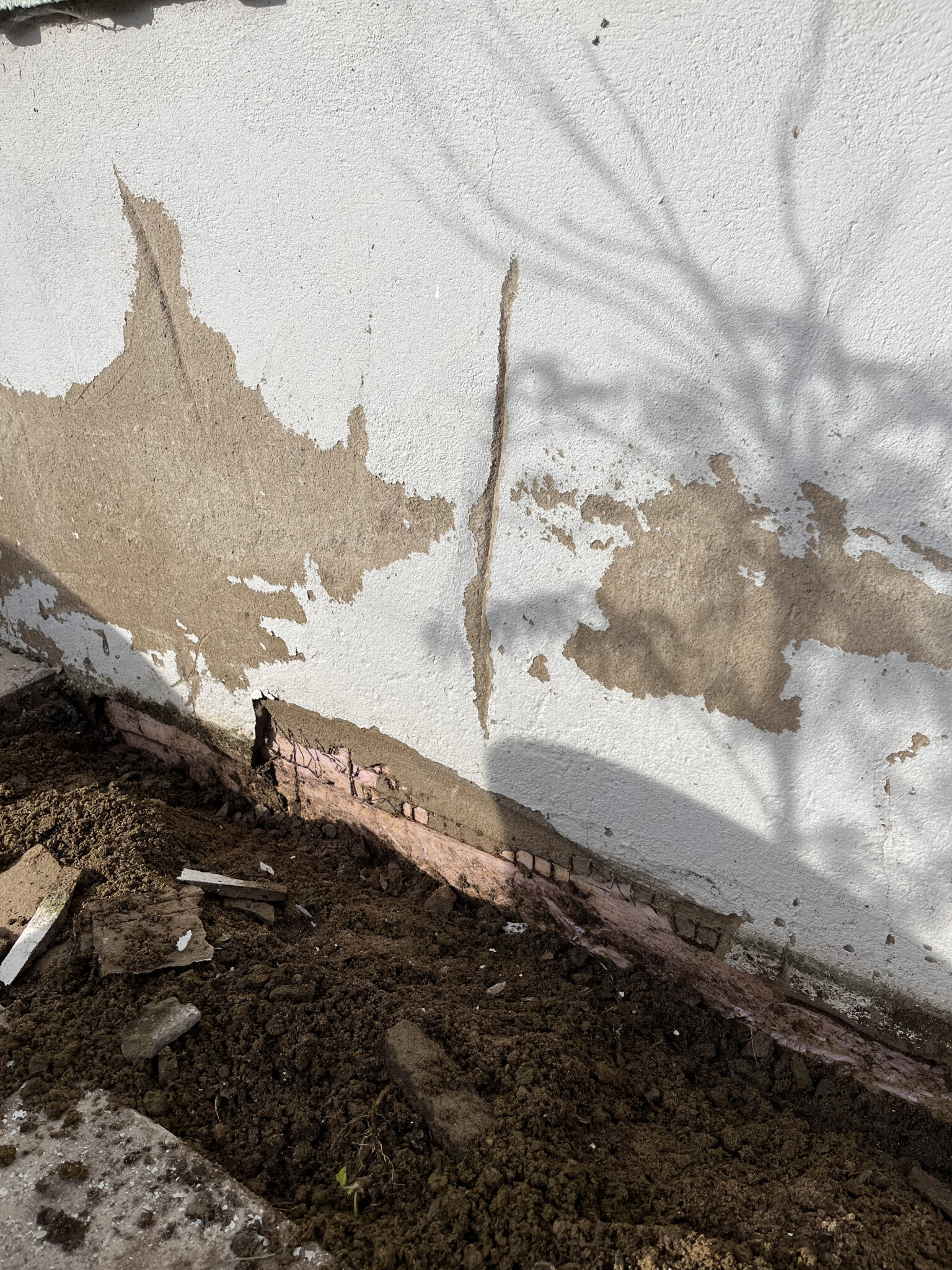

Som syns på bilderna är det sprickor i putsen och fukt har fått färgen att släppa. Jag har börjat skrapa bort bubblor och lös färg och petat loss puts under marknivå. Det rör sig om en utbyggnad som delvis står på berg vilket medfört att underliggande isolering kommit strax under marknivå. Därför är sockeln putsad på isoleringen längst nere, på ett putsnät. Antagligen har fukt krupit uppmellan puts och isolering och vandrat vidare uppåt. Vilket gett bubblor i färgen gissar jag. Frågan är hur jag gör längst nere. Är asfalt användbart och i så fall ska jag stryka asfalt på isoleringen och sen fästa nät och putsa?
