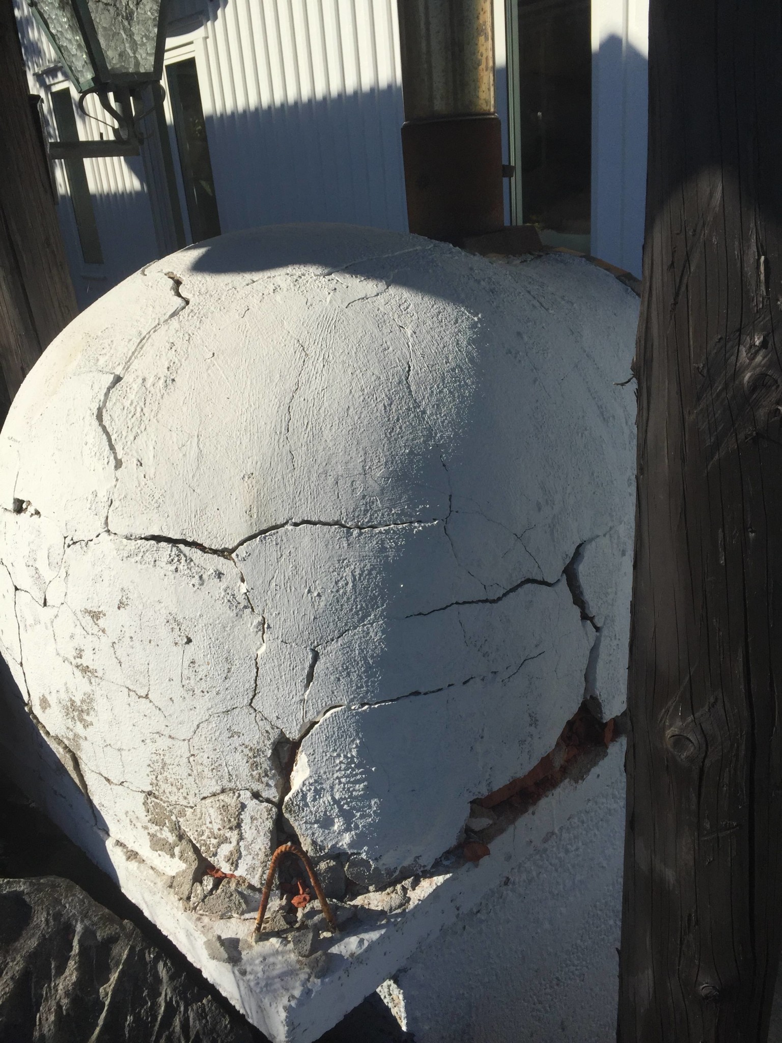

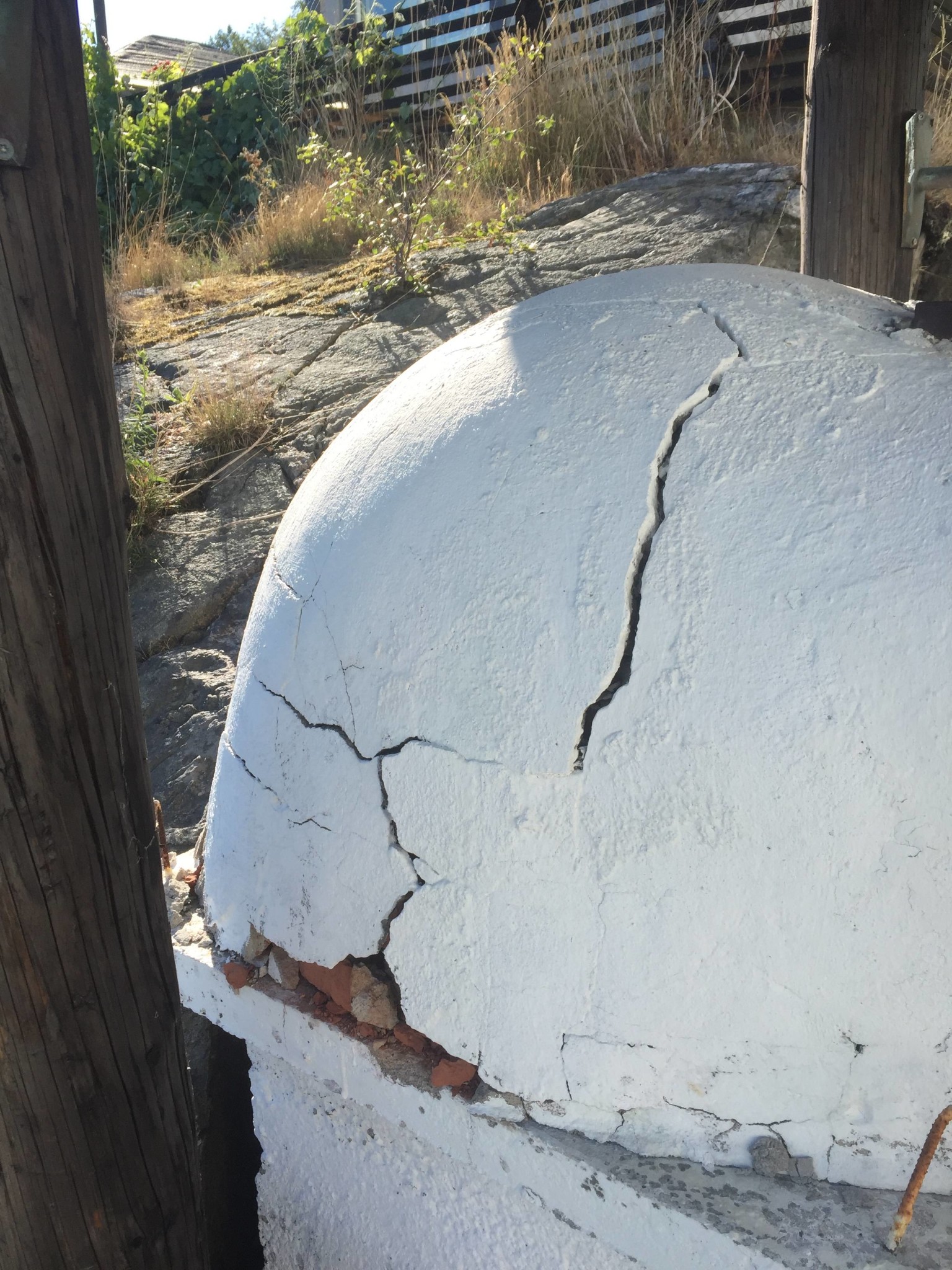

har precis köpt ett hus med en murad pizzaugn i behov av kärlek. Är inte säker på hur mycket vi kommer använda den, så steg ett är ett så enkelt fix som möjligt för att se om det är något vi vill ha. Har dock ingen erfarenhet av murning. Så vad använder jag bäst och vad målar jag med sedan?

Ärligt talat så ser det ut som du med lugnt samvete kan riva den.............Den har antagligen varit blöt och frusit i flera omgångar och reparera nåt dylikt handlar nog om att riva bort och mura en ny men nu har vi ju inte sett insidan eller utan puts så det är ju svårt att svara på exakt.
Nu är jag inte hemma, så jag kan inte ta någon bild, men som jag minns det så var det inga större sprickor på insidan om det ens var några. Men det är Göteborg så fuktigt är det och vintrar som pendlar kring fryspunkten hela tiden

Du bör nog knacka bort putsen och se hur teglet ser ut ... Finns det isolering så kan den kanske gå att använda igen, men räkna med att byta och putsa om den sen ..
