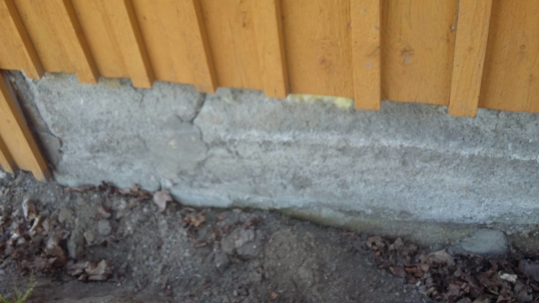

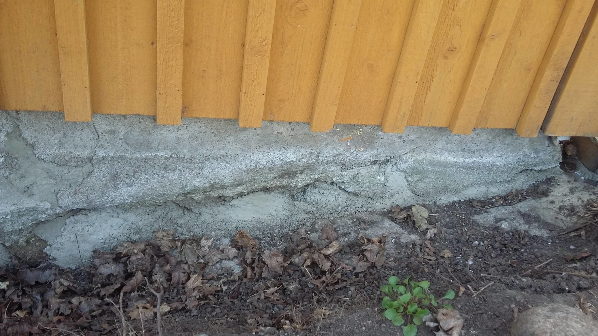

Hej! Har en husgrund vars mur spruckit på ena sidan, det rör sig om cirka 2 meter. Jag har grävt ut ett dike längs med och väntar på singel. Men husgrunden måste väl lappas ihop? Ska man laga med betong eller finns det något annat? Tack på förhand. Sprucken husgrund vid trästaket med utgrävt dike längs muren.

Jag rekommenderar cementbruk A, det är lättare att putsa med, Weber har det t.ex. Knacka bort det som är löst, slamma muren och putsa sedan upp sockeln. Brädrivning kan man göra efter några timmar. Putsning som jag gjort med det bruket har hållt bra, det är bra med starkt bruk nära mark.

Åh tack! Oj, jag var tvungen att
googla brädrivning, helt nytt för mig. Kan jag ha en sådan till detta?

Nej, den produkten är inte första valet. Kan funka om bruket härdat, men tanken är att använda en sådan här, https://www.bauhaus.se/rivbrada-180x320mm-polyretan innan bruket blivit för hårt. Men gå inte på för tidigt, då kan bruket lossna, runt 3 timmar är lagom efter putsningen.

Men då undrar jag, skulle även denna kunna passa till brädrivningen. Den är något mindre, men gjord i ett annat material:
https://www.bauhaus.se/rivbrada-140x280mm-vit
Det är lite svårt att komma åt i det lilla utrymmet.

Ja den funkar med. Det går egentligen med vilken plan träbit som helst men det är bra med ett handtag.

Pefekt! Är det så att jag kan lägga singlet dikt an mot muren sedan? Därefter separerar jag singel och lergrusmark med markduk?

Ja det är oftast att föredra att ha singel nära sockeln eller någon grusfraktion, det går med trädgårdsplattor med. Markduk skadar heller inte, men den ska inte synas.

Aha, så jag skulle kunna ha markduk mot muren och sedan singel?

Ja den går utmärkt.
Gällande markduk under singel är det att föredra då håller det längre innan annat finare material blandas in i det.
