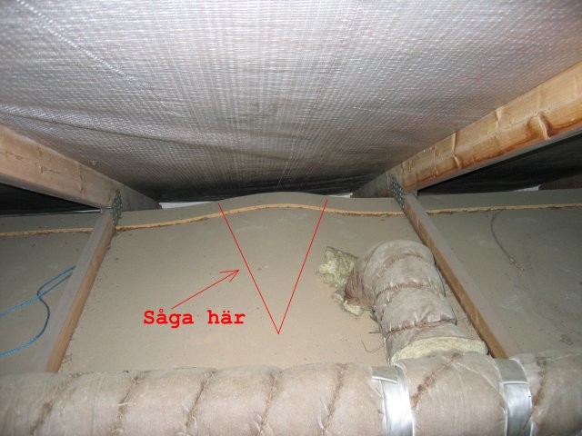

På kallvinden har ett antal spånskivor bucklat till sig efter trettio år. Det skulle jag vilja reparera eftersom jag misstänker att mössen kommer in den vägen och lever om i isoleringen. Frågan är hur? Skivorna är fastklämda under takstolarna och kan inte bytas i sin helhet, och det är för övrigt inte möjligt att få upp nya skivor på vinden eftersom enda ingången är en lucka inomhus på 50x60. Jag funderar på att såga upp kilar i spånet och skruva dit plywoodtrianglar (se bild). Att platta ut bucklorna verkar svårt så här i efterhand. Drar jag i skruvar, går väl gängorna sönder innan spånet ger med sig.
Har någon bättre förslag?
Låter som overkill att börja såga i det där. Kan du inte vika ner ett metallnät eller liknande och häfta fast från ovansidan (om det är mössen som du oroar dig för)?
Jo, det har du nog rätt i. Lite fogskum kan nog komplettera också - innanför nätet. Men på några ställen vill jag öppna och kolla att mössen inte har ställt till med något. Det är rätt bra trafik på vissa platser.
