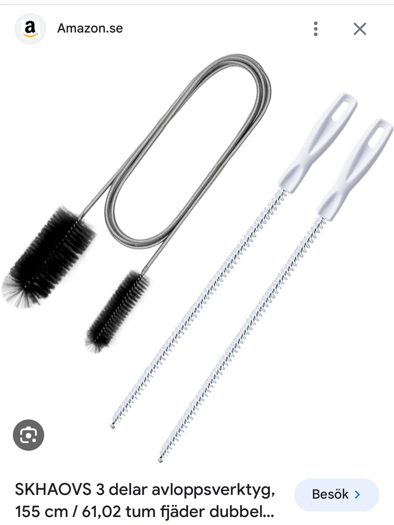

Jag rensar avloppet med avloppsborste, kanske kan funka. Finns även supertunna att köpa.
Mvh Barre
  • Tre verktyg för rengöring av avlopp, inkluderar en spiralstålvajer och två olika borstar.
emmjo
M Malinlars skrev:
är det tillräckligt med sig i en sån tror du? Har du testat själv?
Såklart jag har, funkar lika bra i handfat och diskbänk.
Se bara till att det är tätt meĺlan munstycke och bottenventil. En blöt trasa funkar bra om du inte har någor annat.
