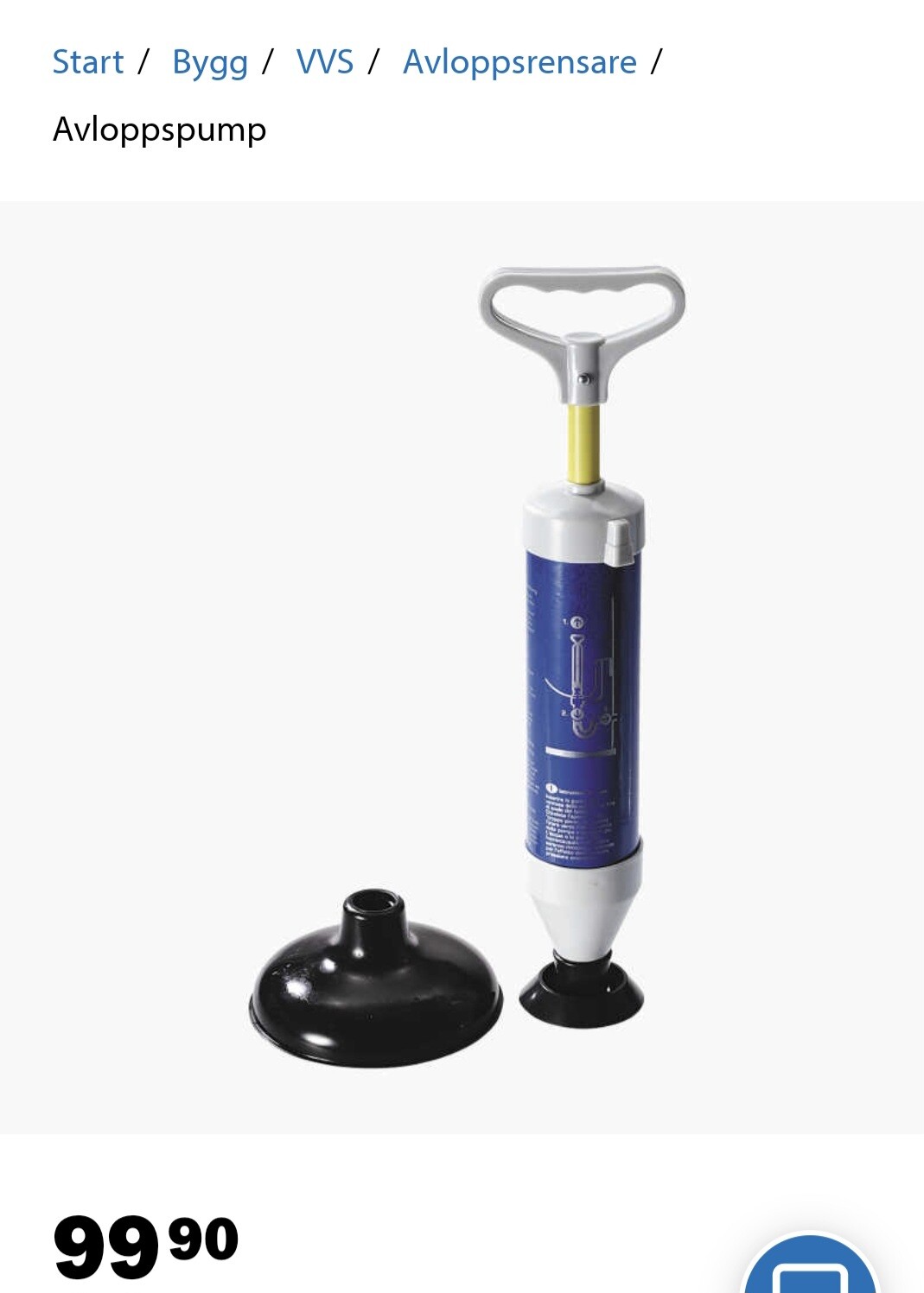

En sån här ska du köpa. Antingen drar du upp handtaget och skjuter luft eller ännu effektivare är att dra upp varmt vatten i grejen. Se till att det är vatten så att gummit hamnar under ytan i duschen och håll tätt mot avloppet i duschen. Sen trycket du med fullt kraft och vattnet rensar avloppet ända ner i golvbrunnen. Kanske får upprepa några gånger. Det har alltid fungerat för mig just i avloppet inne i duschen. Kemikalier ska man undvika om man kan tycker jag.
Ett stort och ett litet munstycke medföljer där du får använda det lilla.
https://www.jula.se/catalog/bygg-oc.../avloppsrensare-med-pump-025484/?gad_source=1

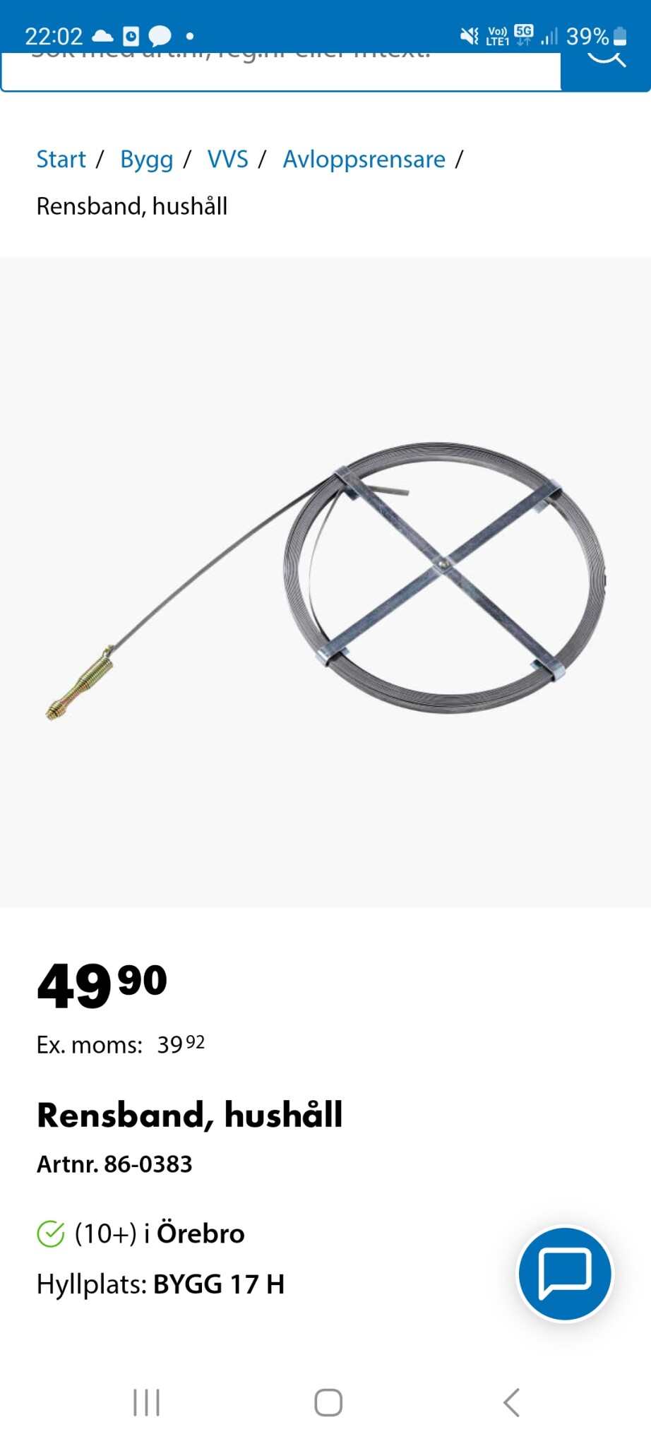

Produkter som diskuteras: "rensband"
Rensband för stopp i avloppet 7,5 m
För avloppsrensning
74 kr inkl moms

Använd absolut INTE propplösare, om det är totalstopp. Om det är helt stopp bildas det stenar/grus, sen är stoppet ännu större/värre.
Propplösare får enbart användas om det rinner sakta. ALDRIG ANNARS!
Försök istället med rensfjäder, eller en tunn vattenlang med bakåtriktat jetmunstycke.
