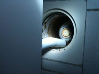

Jag har en gammal golvbrunn (se bild), som jag inte vet hur jag ska göra för att rensa.
Den sväljer vattenmängen när man spolar med duschen, men när jag tömmer badkaret svämmar det över på golvet.
Har rensat undan det jag kommer åt uppifrån och under kanten.
Är det plugget på ovansidan som ska bort? Hur göra jag i så fall.
Tacksam för hjälp.

Det brukar finnas en plugg som man kan sticka ner en högtrycksspolslang genom. Jag hade en gammal gjutjärnsbrunn med rostig plugg som jag fick bort och spolade med gott resultat. Pluggen fick jag ersätta med en vanlig vinkork. Har man ingen plugg får man avloppsdoft i huset för man är ju då på andra sidan av vattenlåset. Det ser ut som du har en plugg av plast. Den kanske går att skruva bort?

Jag har en liknande plugg med ett spår i som man skruvar upp med hjälp av en enkrona.
Lite svårt att se på denna bild.
