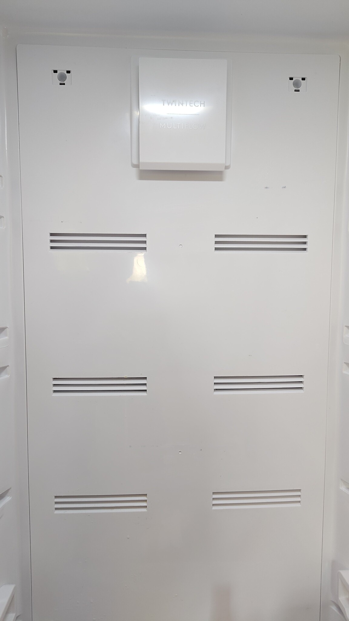

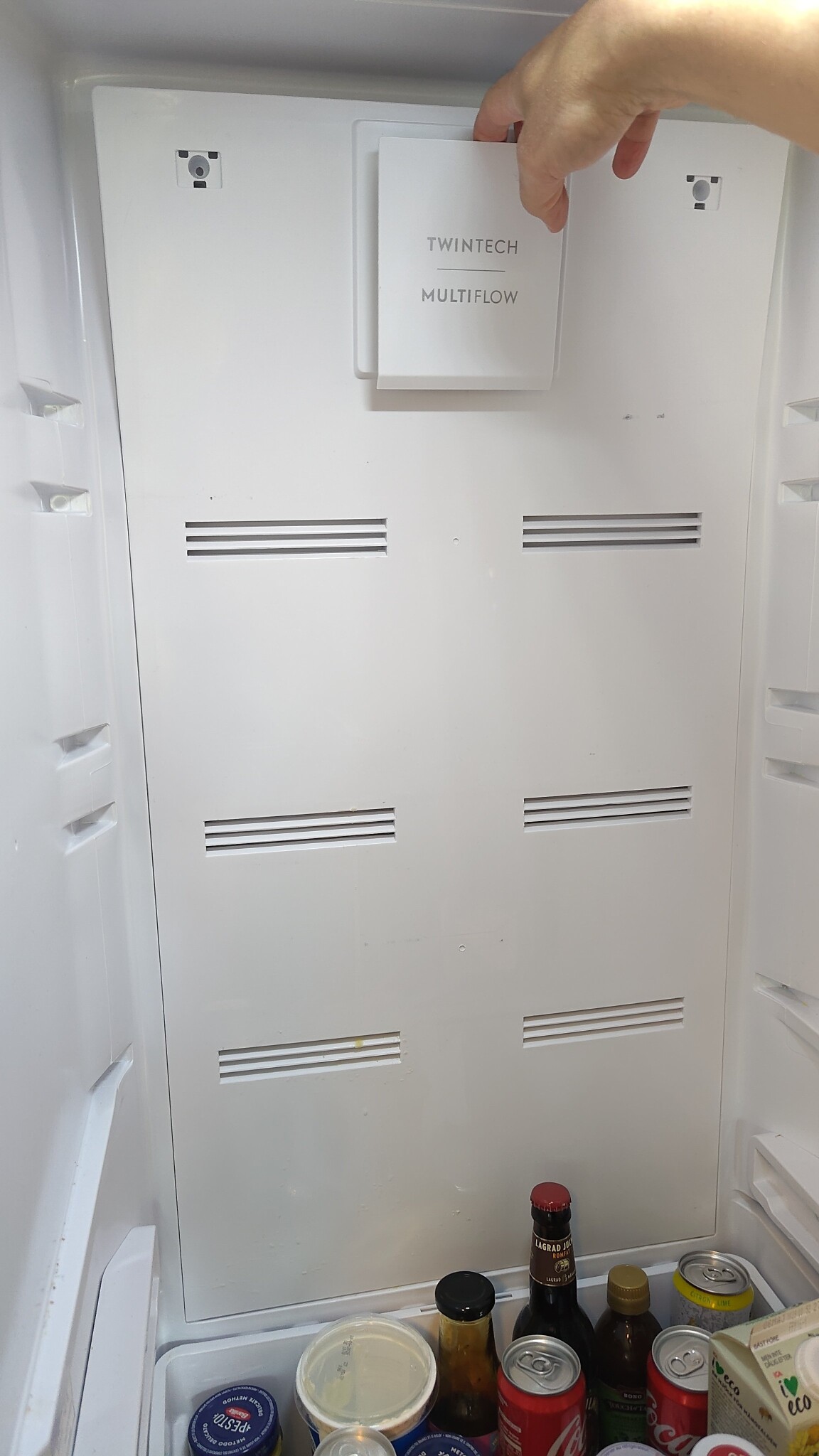

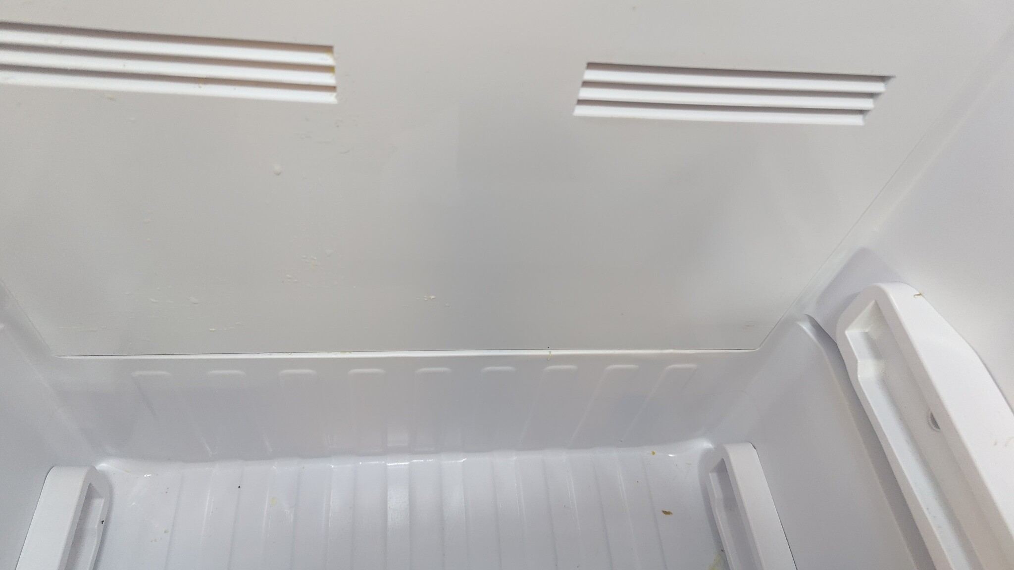

Någon som känner igen denna baksida inuti kylen på en nyare Electrolux? Finns ett avrinningshål i vanlig bemärkelse?
Jag kan skruva bort två skruvar överst men sedan verkar det inte att bända bort resten, verkar inte vara meningen att bakstycket ska tas bort.
Någon som vet? Självrengörande el. liknande?

ta ett bra tag i väggen och dra bort den.
men varför skall du rensa ?
dessa är väldigt bra inkapslade från debris.
låter mer som ett garrantifel i så fall
Ok så det är helt enkelt inte meningen att man ska behöva rensa, tack.

Tack, då är det nog inte meningen att man ska rensa helt enkelt. Anledningen till att jag tog mig besväret att ändå försöka är att vi har en lukt i köket som inte vill gå bort. Ville undersöka om detta var anledningen.
