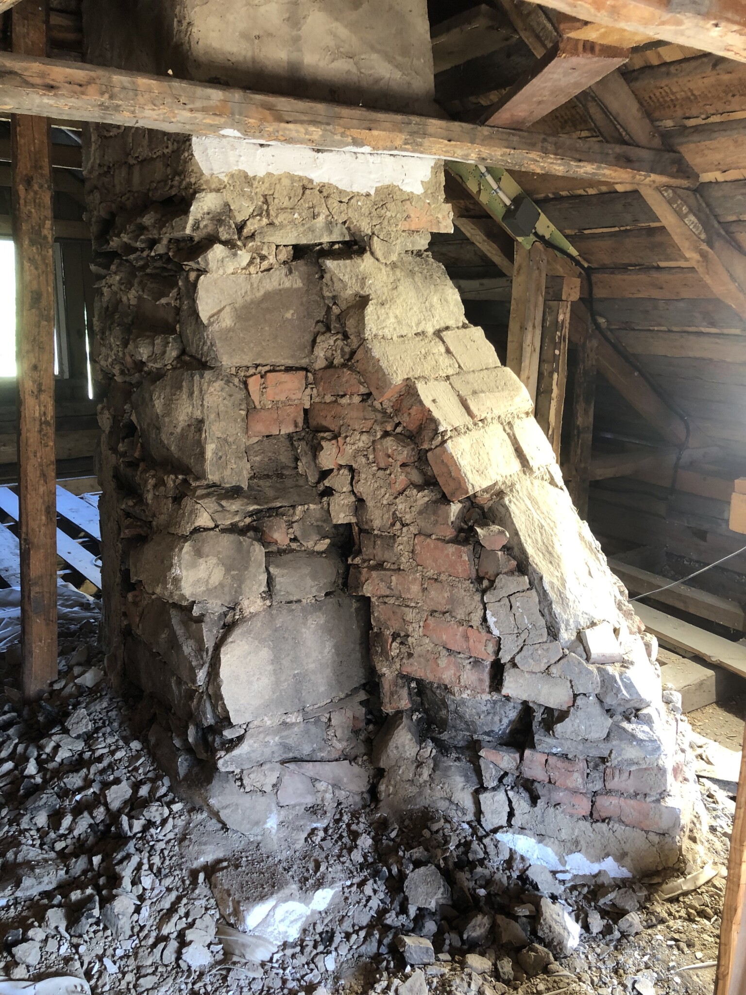

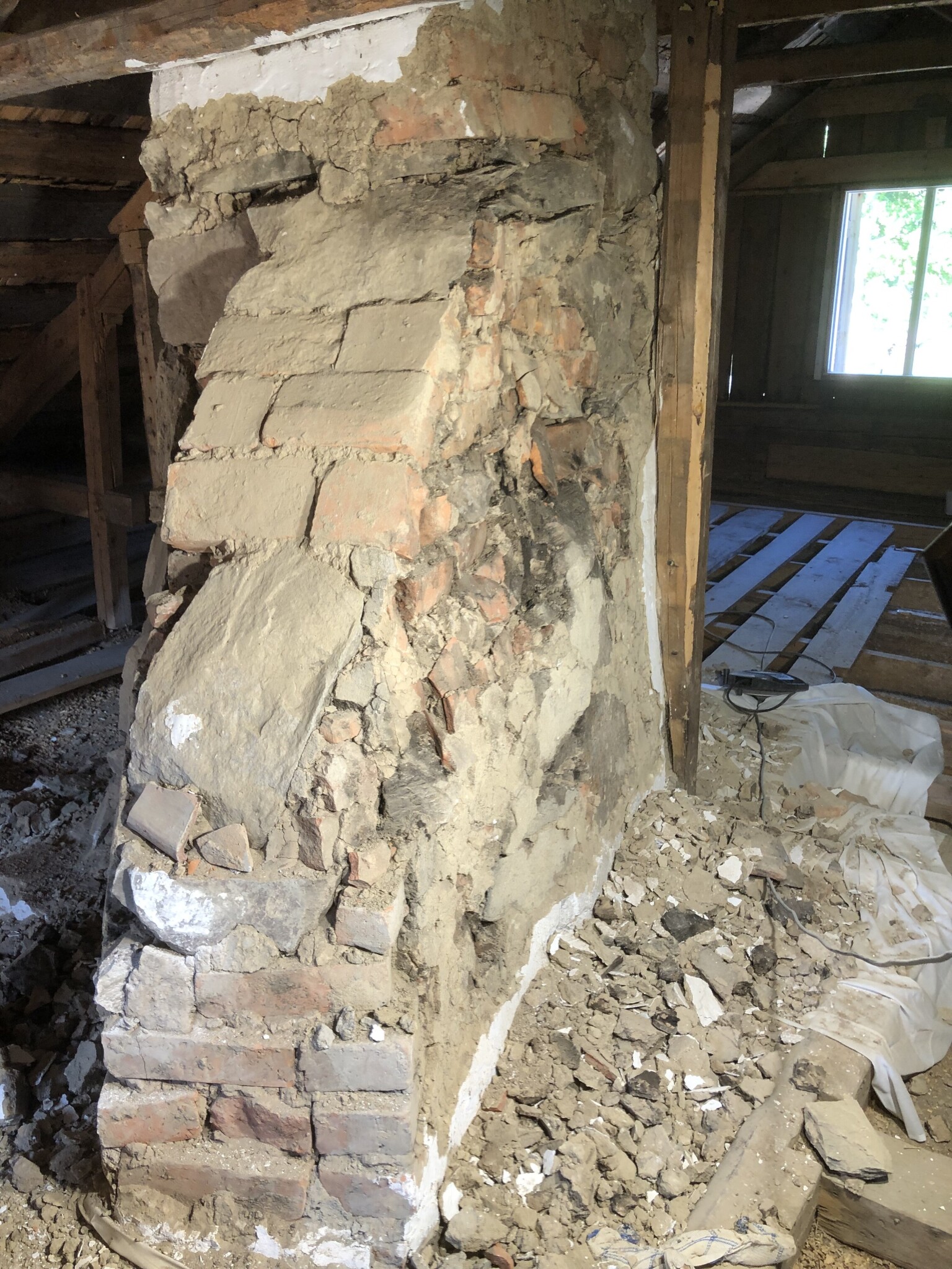

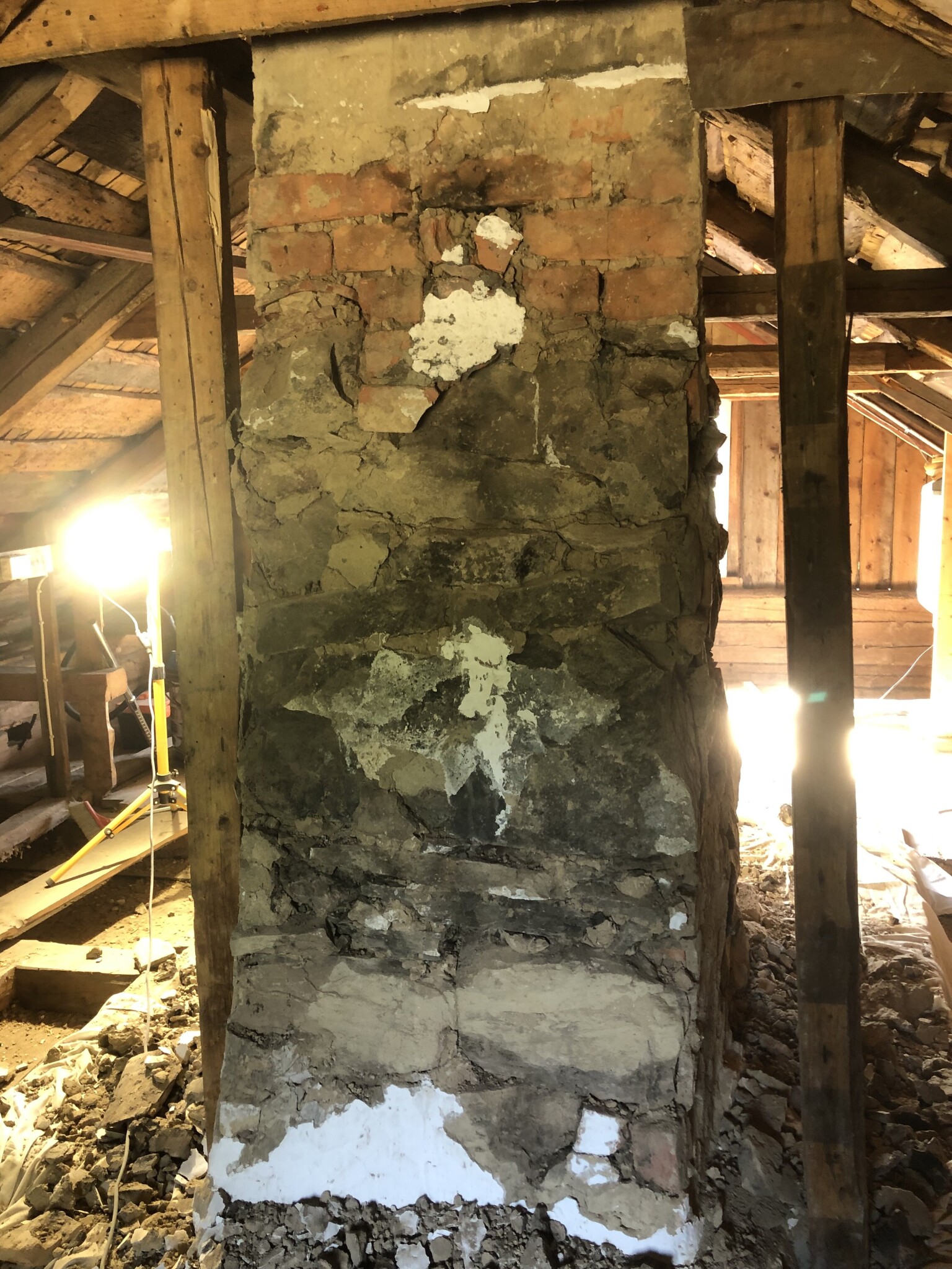

Vi har ett gammalt hus från början på 1900-talet. Putsen på skorstenen på ovanvåningen har börjat lossna. Jag bestämde mig att ta bort den gamla putsen och det har visat sig att man har murat skorstenen med stenar, tegel och bitar av takpannor. En hel del lossnar helt. Min plan är att ta bort det som sitter löst och mura med murbruk i fogarna därefter lägga på ny puts och måla vit. Är det någon som kan ge råd? Vilken murbruk ska jag använda inomhus för fogarna? Vinden kommer renoveras och inredas.

Ser nästan ut att va läge att ta ner den helt och göra om, bara putsa på det kommer med all säkerhet att spricka.

Prova att näta den med galvat putsnät, och putsa med 3mm kalkbruk. Det klarar rörelse bäst. Annars C bruk, men klarar rörelse lite sämre. Grunda med löst bruk först.
