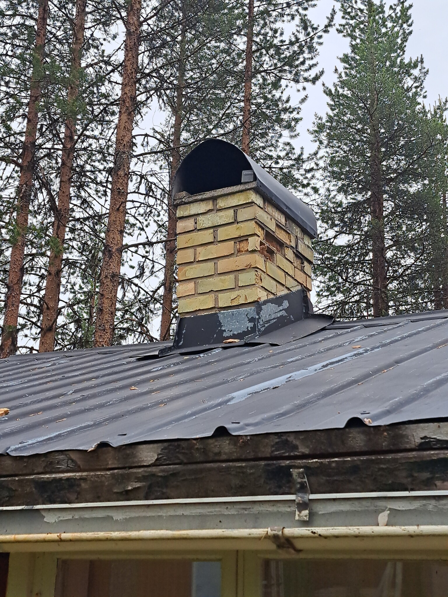

Hur renoverar man en skorsten där teglen håller på att vittra sönder?
  • En gammal skorsten på ett tak med vittrande tegel och omgivna av träd.
Ett sätt är att riva översta delen av skorstenen och mura upp den igen.
Det verkar som att teglet inte är helt frostbeständigt. Gissningsvis kan man laga i med puts och sedan plåta in hela skorstenen och skydda den från frost på det viset.
Kerstin Kruukka
Känns mer som plåten som sitter där har orsakat det där.....Omviket runt och under sådär leder ju effektivt vatten in mot stenarna
Belastar och 2 till
Jag hade putsat den, och sedan ordnat med plåten så de har droppnäsa etc. En falstång och en påse puts så ordnar du det själv.
Åh tack men vad är falstång och droppnäsa?
De där skorstenen bör muras om några var och sedan beställa ett nytt riktigt överbeslag/toppbeslag av en plåtslagare.
Kerstin Kruukka
Sen beror det ju lite på om skorstenen används eller inte.......
