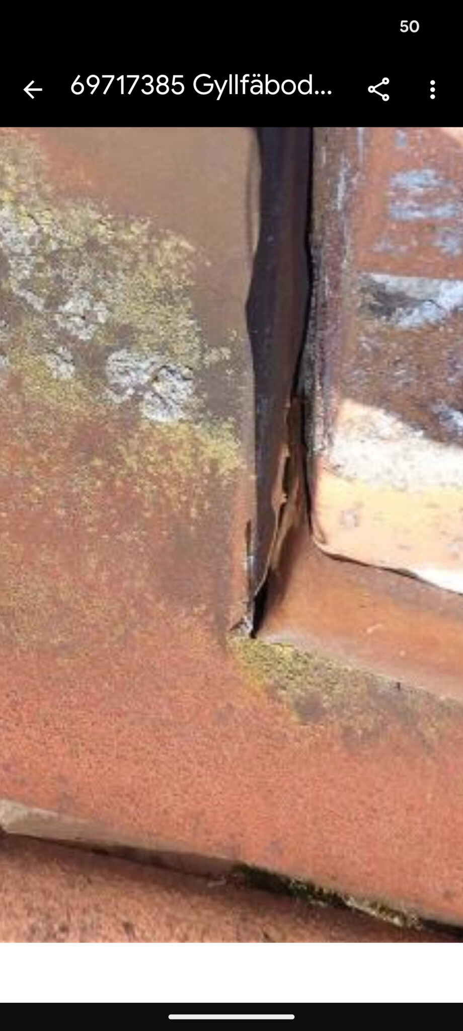

Hej, av någon anledning har man inte tätat ordentligt runt skorstenen på en stuga vi köpt.
Kanske lite svårt att se, men i närmaste hörnet av uppvikningen (i nederkant) är det ett hål så att vatten kan rinna in.
Takpappen under är inte tät mot skorstenen heller, så är man på vinden ser man dagsljus.
Vore ju kul att kunna behålla plåten, kan jag täta på något vettigt sätt? Eftersom det är ett litet hål kanske det går att fylla?
Är det möjligt att limma pappen med lämplig massa?

ring en plåtslagare, det där kommer bli problem framöver. Försök täta provisoriskt med silikon mellan plåt och tegel. Det ska sitta ett underbeslag mellan papp och och skorsten under befintliga plåten men det kanske går att tejpa upp pappen på skorsten

Tack för rådet. Det är nog som du säger att det bara är att skjuta problemen på framtiden
