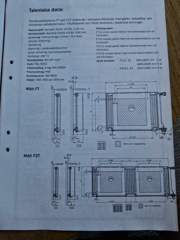

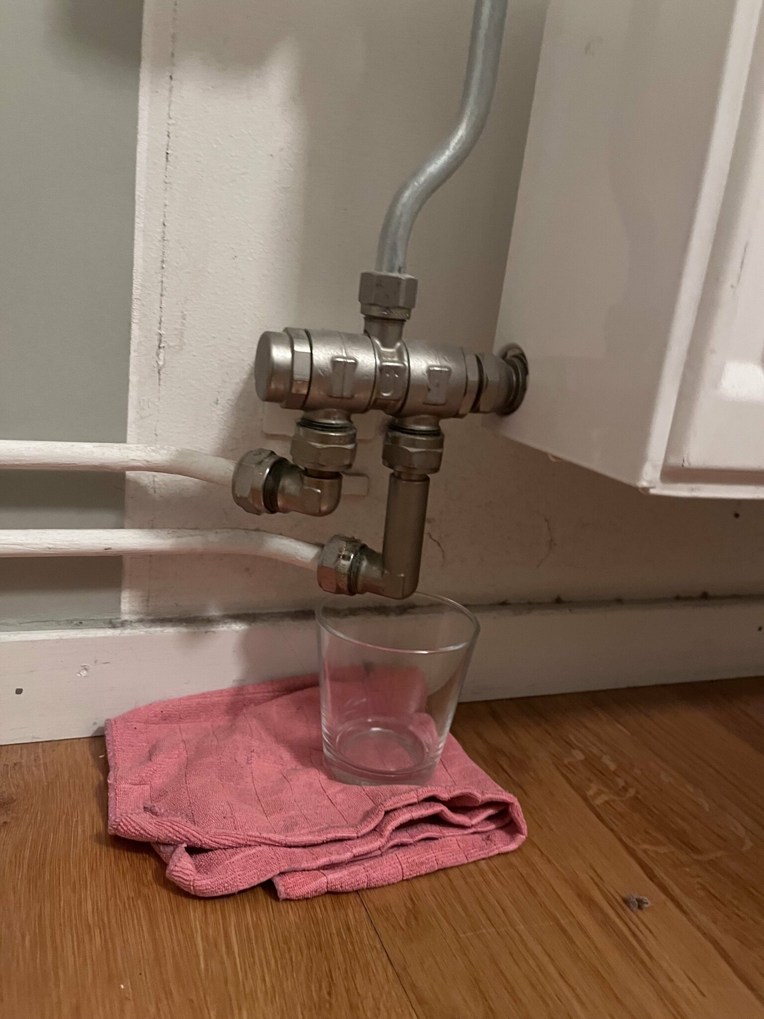

Har element som går att fälla framåt för att kunna byta friskluftfiltret på baksidan. Det är ett tvårörssytem i ett hus byggt 1994. Nu har kopplet börja läcka där det vrider sig. Vet någon vad det är för märke och var jag kan hitta reservdelar för att packa om det. Hälsningar Magnus

Vad har du för dimension på rördelarna?

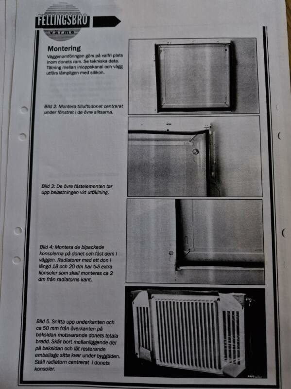

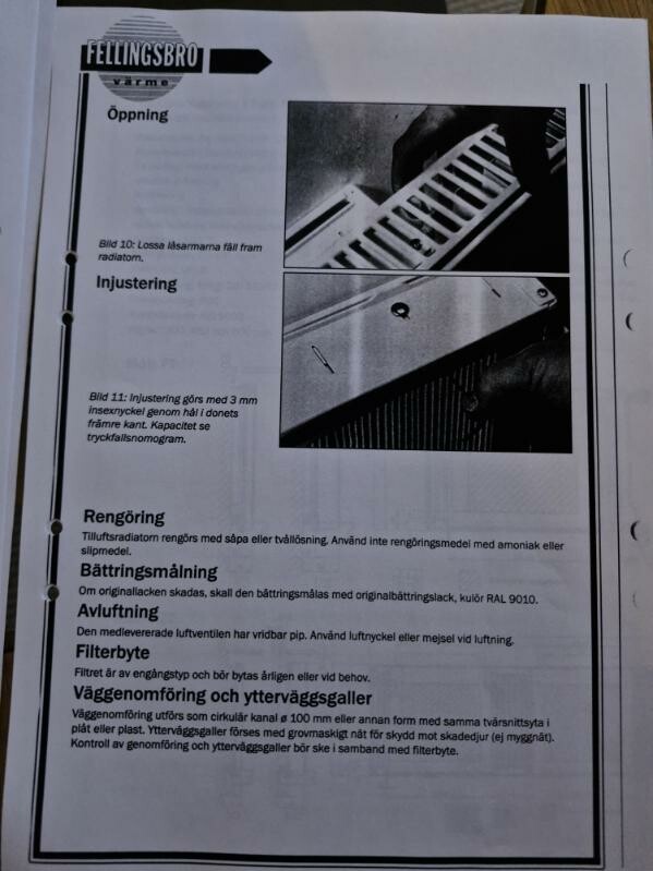

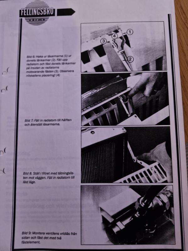

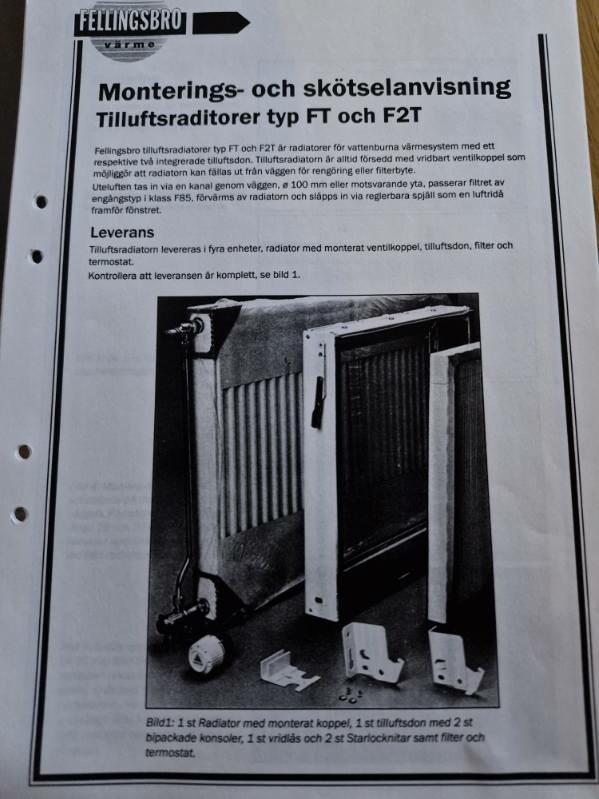

Hittade dessa - verkar vara ett företag som heter Fellingsbro värme.

Lär väl rimligen inte handla om annat än helt vanliga standard oringar.........fast man vet ju aldrig . De kan ju ha krånglat till det med nå special. Man får nog riva isär dem för att veta. Kan ju räcka att göra rent och smörja in dem. Går det torrt och man vrider så läcker det nog...
