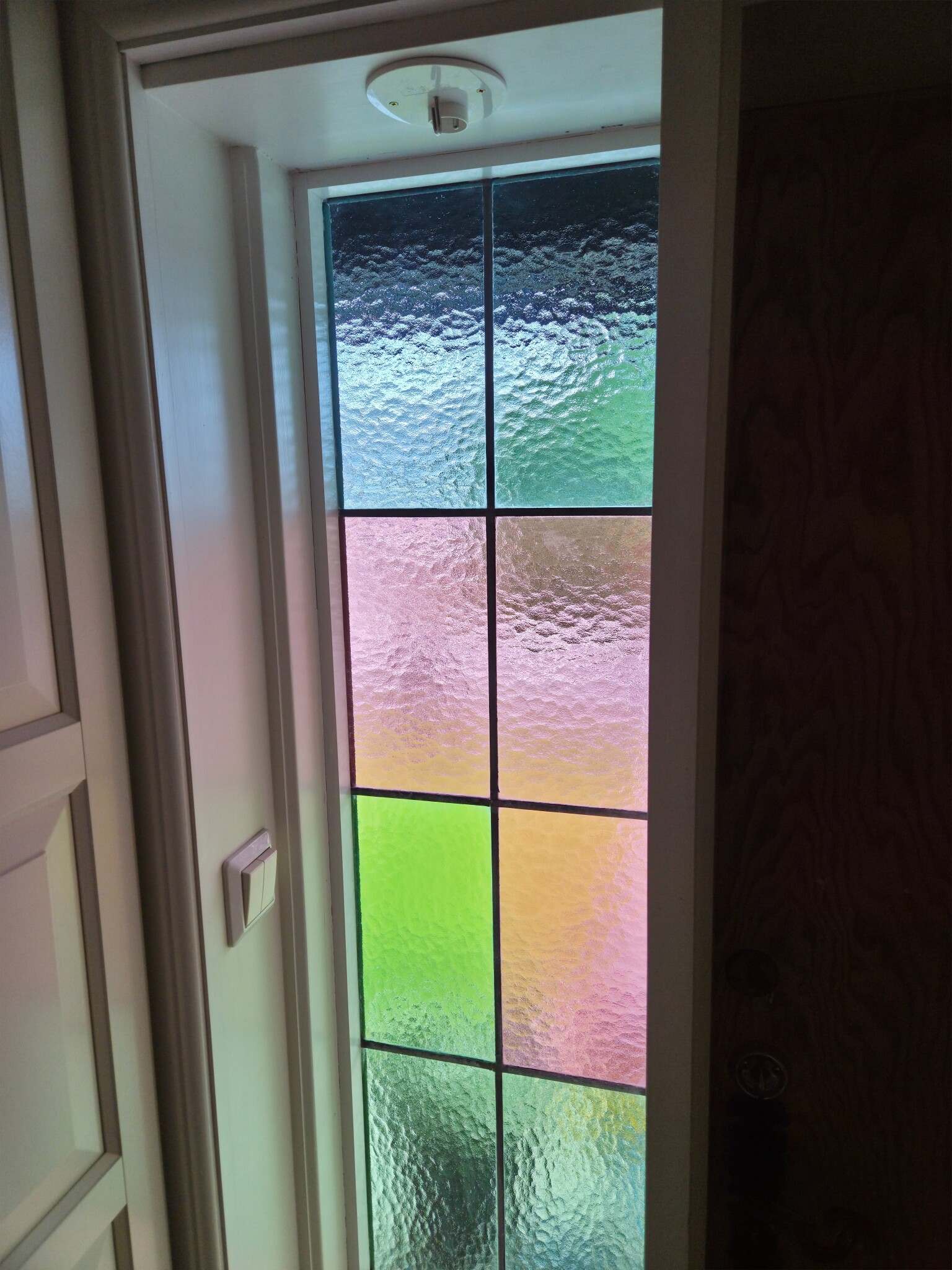

Håller på att renovera ett sidoljus med ett blyinfattat ytterfönster. Konstruktionen (typ 65 år gammal) har varit det yttre blyinfattade fönstret och ett inre glas med en 30 mm distanslist mellan. Det inre glaset har varit slarvit monterat så det har kunnat cirkulera inomhusluft. Distanslisten i botten var i bedrövligt skick så jag har bytt alla dessa och monterat tillbaks det yttre fönstret samt tätat längs kanterna med fönstersilikon (men glaset släpper nog igenom lite uteluft via blyinfattningen)
Är nu osäker på om jag ska se till att det finns ventilationsöppningar in mot värmen eller inte (t.ex. genom att borra lite ventilationshål uppe och nere) när jag ska montera det inre glaset
  • Färggrant blyinfattat sidoljusfönster med mönstrat glas, monterat i en dörröppning.

Nu svarar jag kanske inte riktigt på din fråga.
När vi renoverade sidoljuset lämnade vi in det blyinfattade och monterade det som mittenglas i en treglaskassett. På så sätt är allt tätt och det blyade är skyddat.
