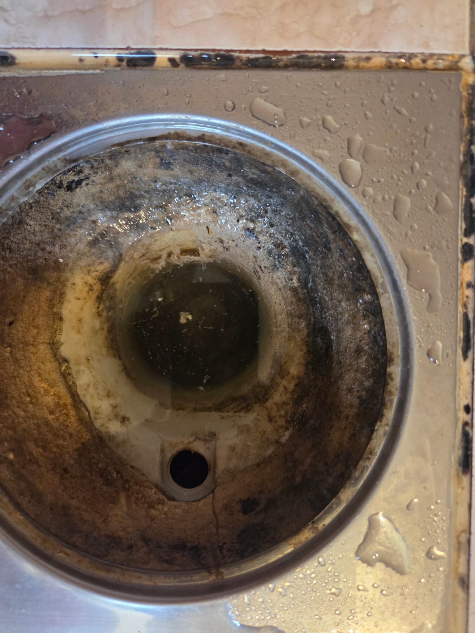

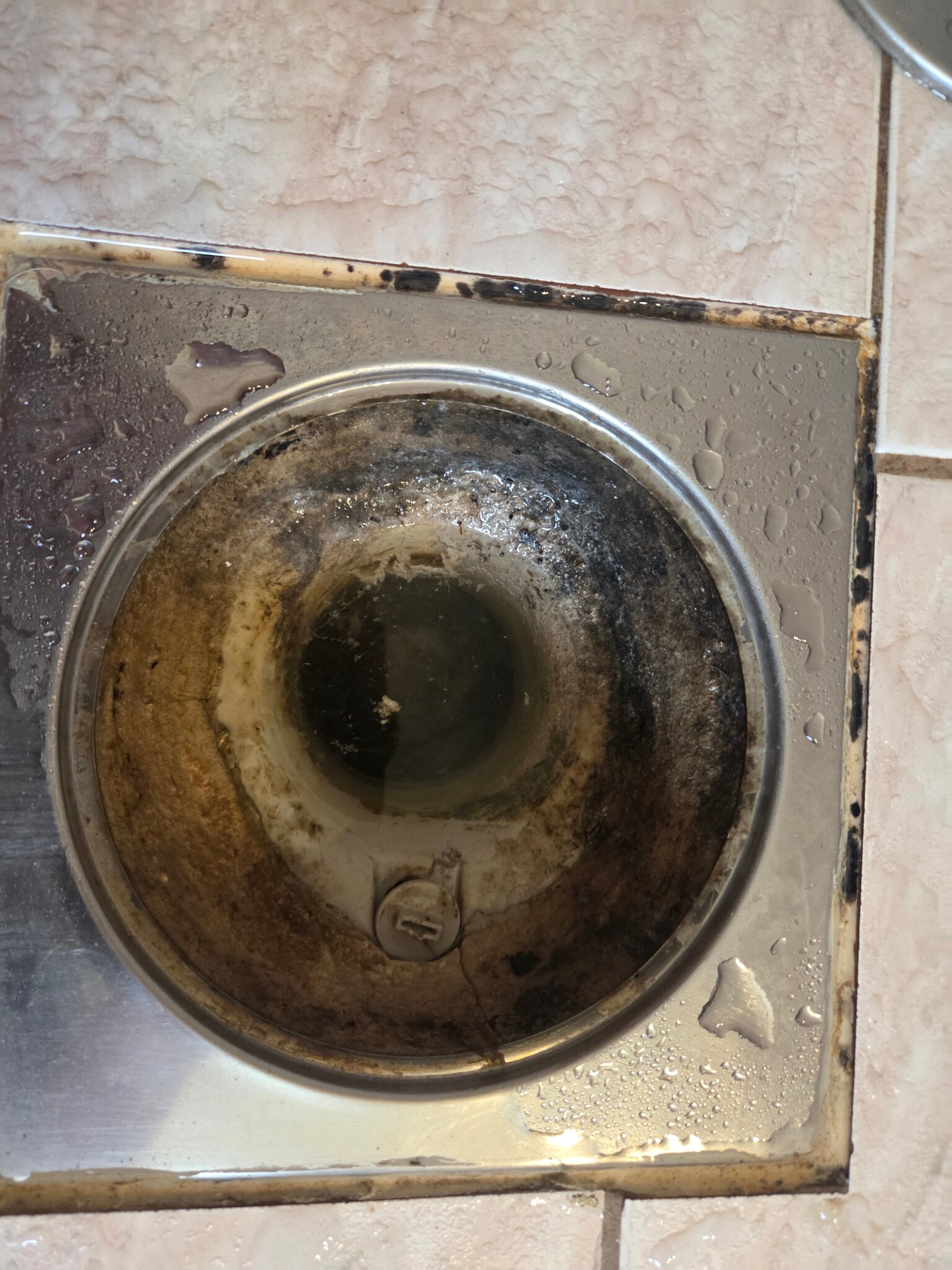

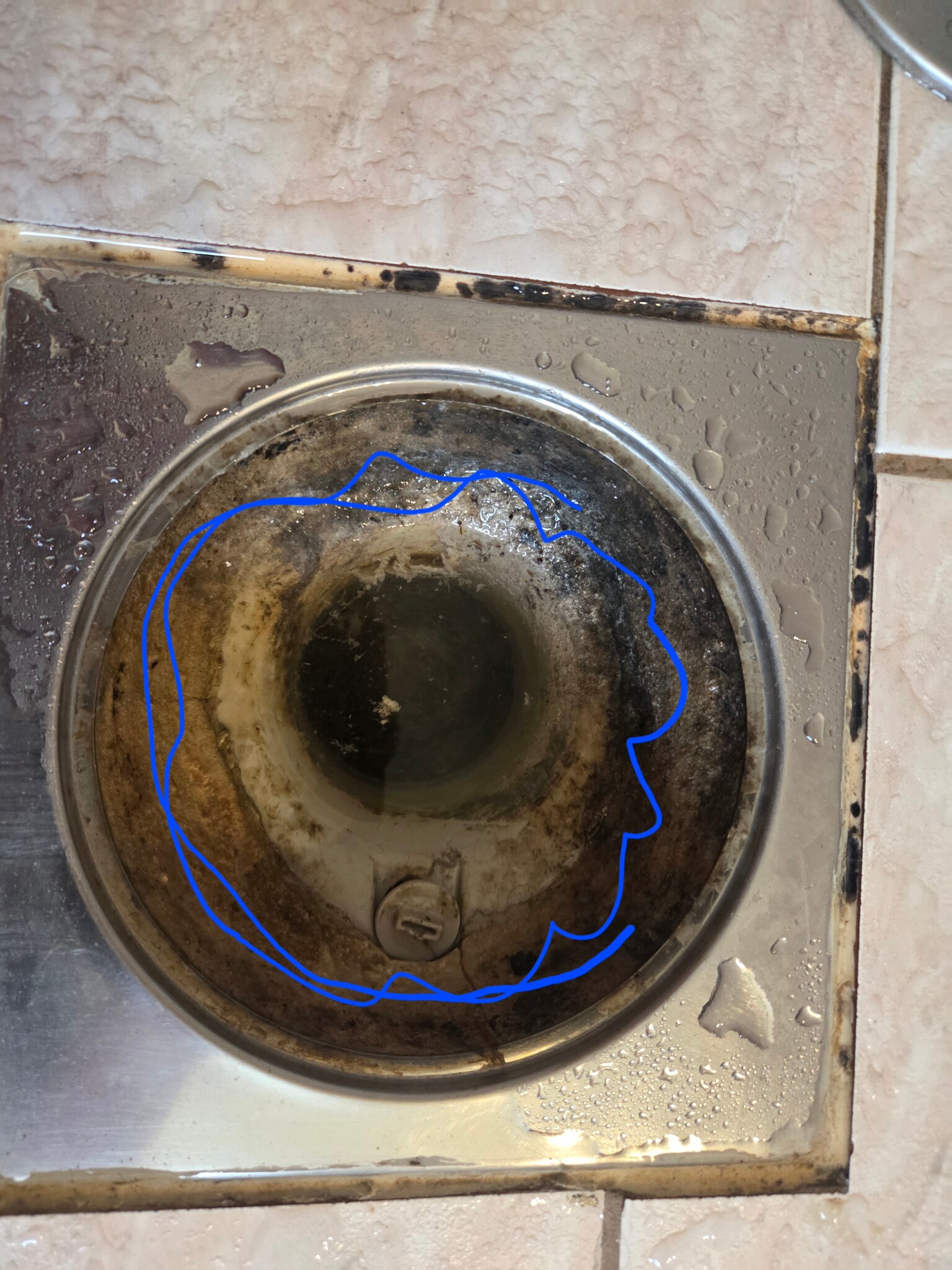

Vi flyttade in i vårt hus för några år sen och har lyckats få ner rensvajern tidigare men nu var det svårt.
Jag får inte ner min kercherslang eftersom hålet är för litet.
Går det att gör åt annat än att försöka använda hålet?
Kan jag knacka bort mer bruk för att få upp brunnen på något sätt?
Jag tror golvbrunnen är gammal, och de förra ägarna kanske lämnade kvar den när de renoverade badrummet 2005.
Förövrigt satt det bruk på skriven till hålet när jag flyttade in, vilket jag i efterhand har tänkt på. De förra ägarna kan ju inte ha rensat rören i den duschen?
Det ligger en massa fix på/runt hela insatsen, fixat behöver tas bort.

Tack för svar!
Är det det jag har markerat med blått som du menar? är det bara att ta bort det lite försiktigt för att inte knäcka kringliggande tänker du?
Bästa svaret
Eftersom det finns ett renshål går det troligen inte att ta loss någon insats.
Varför då?
Vad kan tänkas bli bättre?
Ok! Så ett lite för gammalt avlopp alltså. Då får jag försöka komma åt att rensa genom renshålet eller köpa ny rensvajer som passar.
Lyckades få ner min kercherslang, måste ha provat grannens senast jag provade.
Vi får byta vattenlås vid renovering i ett senare skede. Tack för era svar!
Vid renovering byter du hela golvbrunnen.
