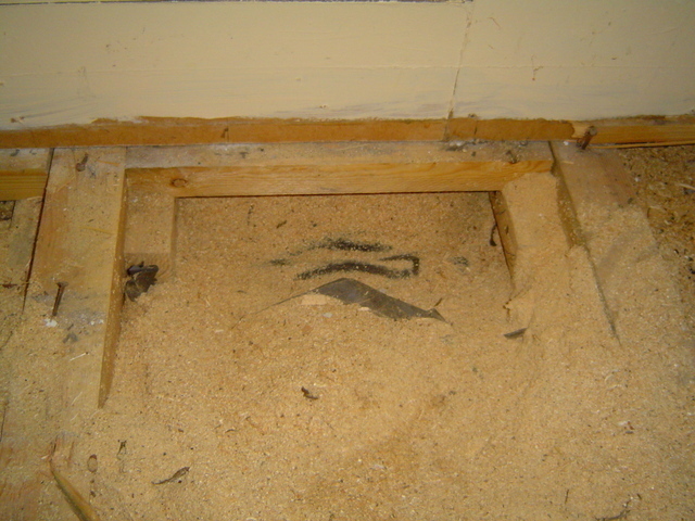

Ska lägga klinker med vattenburen golvvärme.
Reglarna låg visst på cc60, blev lite lurad innan jag bröt upp lite mer.
Om jag nu ska regla till cc30, hur ska jag fästa reglarna?
Har inga tvärgående reglar att fästa i, ena väggen är inte orginal och den andre har ingen tvärgående regel heller.
Så här ser det ut.
Översikt
Mot ena väggen
Mot andra väggen
Eller ska man lösa det på något annat sätt än att regla cc30 för att förstärka.

Det beror väl också på hur mycket det nya golvet kan höjas mot innan. Har du en uppgift på max höjd räknat från bjälkarnas ovankant att delge?

Hänger inte riktigt med dig. Det spelar inte så stor roll hur mycket det bygger uppåt. Men över 10cm från bjälkarna börjar det nog kännas jobbigt.
Kan man kottla mellan bjälkarna i varja ände och fästa de nya bjälkarna i dem?
Tycker det borde bli för klent.
Njae Vad som framgår är att man skall uppnå en böjstyvhet som MOTSVARAR 22 spån på cc300, detta kan man göra på olika sätt
1. regla cc300
2. regla cc600, 22 spån samt limmad (S48 eller motsv) golvgips
3. Armerad flytspackel minst 15mm
BG17
Ja men då är inte golvvärmen med i den beräkningen. Om jag förstod Jon_H så fäster limmet för dåligt på golvvärmeplåtarna och då inte uppfyller styvheten tillräckligt.
Jag skulle tro att det fungerar att du antingen kortlar i på 300 c/c eller att du gör som du själv föreslog, kortlar i båda ändar av rummet och sedan fäster nya bjälkar i kortlingarna. Det handlar ju inte om att förstärka själva bjälklagets bärighet i ditt fall, utan om att ge golvspånet fler upplag så att det inte sviktar mellan själva bjälkarna.
OK.. Låter bra det, så får det bli.
Vilken dimension ska man ha på bjälkarna då? Räcker 45x95?
Om du kortlar så räcker det, men om du ska köra den andra varianten och lägga bjälkar mellan de gamla så bör du ta så mycket du får plats med.

Ja anledningen till frågan är att det kan avgöra möjligheten att behålla CC60 och istället förstärka golvbeläggningen.
Golvgips + betongplatta + fix + klinker bygger en del.
likaså golvspån med infrästa rör och plåtar + dubbelgips + flytspackel.
Så jag tänkte att det här kanske styr om du blir tvungen att förstärka bjälklaget istället. Men nu verkar ni kommit fram till en lösning så ...

Kortlar i på cc30, menas det då att jag sätter kortlingarna på cc30 ifrån varandra eller?
Tack för all hjälp förresten!
Precis. :)
