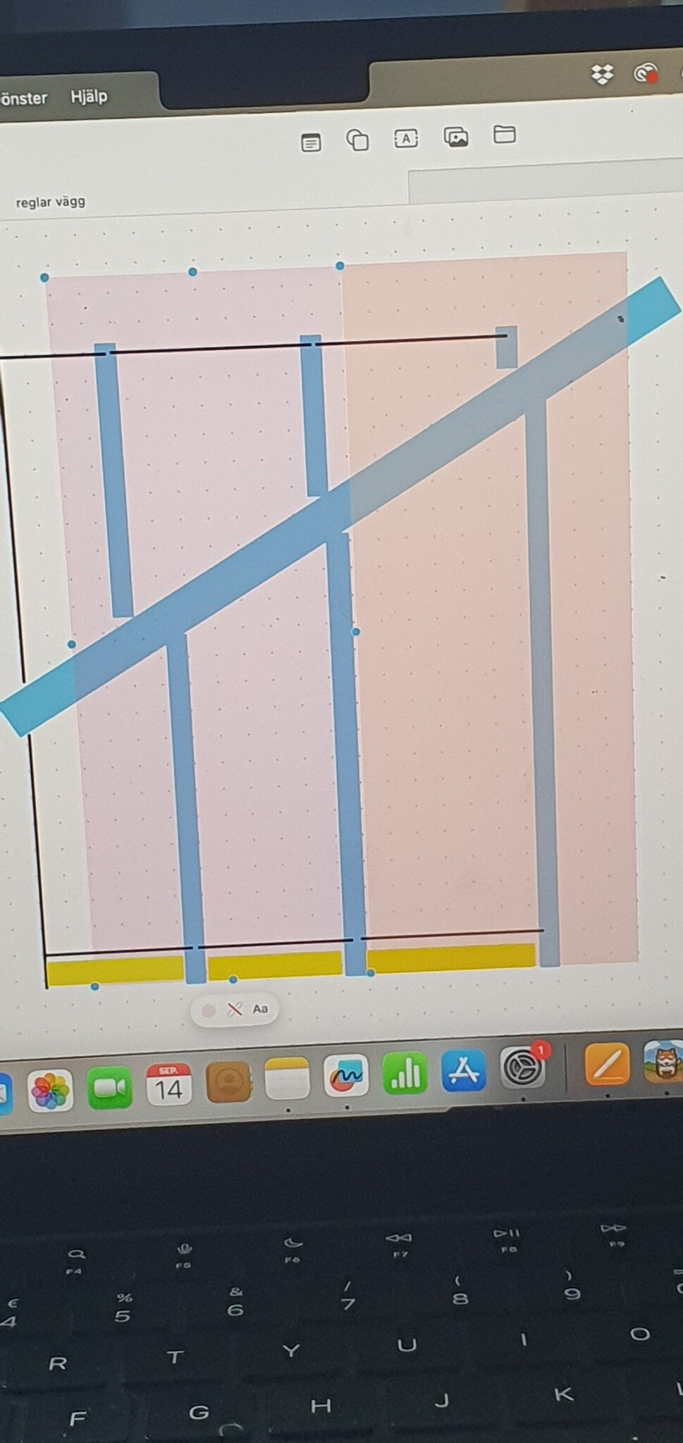

Hur rättar jag till en dålig gipsvägg?
Vet inte hur tydligt det här är men det beige/rosa är alltså gipsskivor med 90-bredd och hur de skulle hamna i förhållande till reglarnaplåtrickard skrev:
Det är i nederkant 48 från hörnet till mitten av första regeln till vänster, 50 till nästa, 60 till sista och sen typ 30 till hörnet där. I överkant 45 till första från väggen (som är 12 cm längre ut än nederhörnet) sen 62 till nästa och 60 till sista...songforkaren skrev:
Ja, helst. Det är inte hela världen mot tak och golv om du ska ha taklister.
Det går som sagt att i nödfall att kanske pilla in en vinkelprofil i hörnet om det finns en regel på andra sidan. Du får då lossa yttersta skruvraden på gipset.
