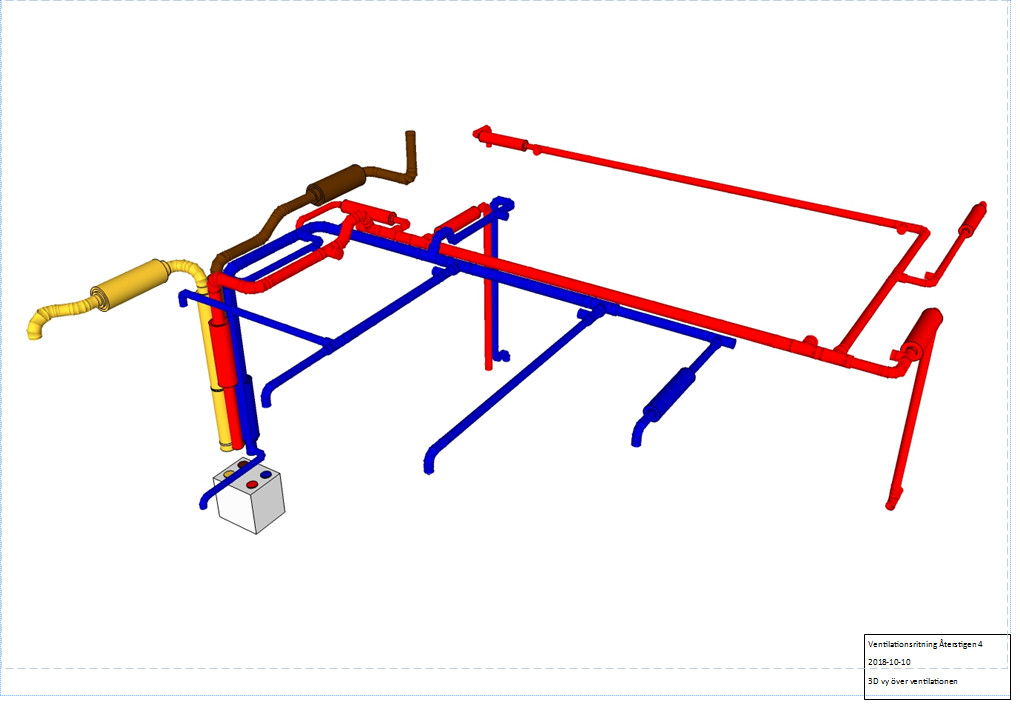

Jag håller äntligen på att bygga vår FTX, börjat dra rören uppe på vinden. Tänkte lägga ut mer om bygget allteftersom.
Jag har ritat och dimensionerat och räknat på tryckfall i rör, böjar, reduktioner, t-rör och allt. Men jag blir inte klok på hur man skall tänka för att veta hur mycket jag måste "strypa" i donen.
Såhär ser ritningen ut. Rött är tillluft och blått frånluft.

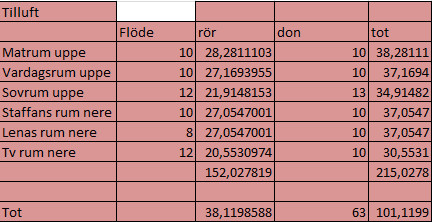

Jag har slagit i tabeller alla ingående delars tryckfall, de blir ganska låga eftersom jag hållit nere flödeshastigheter för att få ett så tyst system som möjligt.

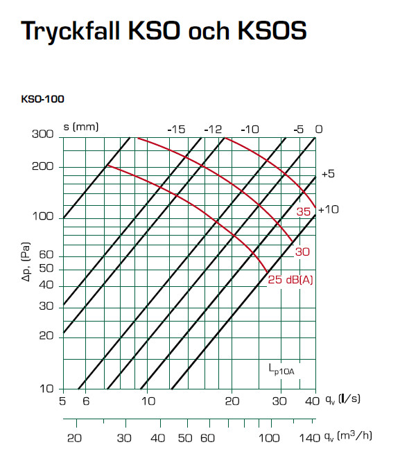

Donens tryckfall har jag slagit upp med största öppningen och det flöde som är tänkt vilket gett ett tryckfall för donet ojusterat.
Jag har räknat för varje don för sig och bakåt mot aggregatet och fått en total per don eller rum i det här fallet. Jag ser att donet som är i matrummet har största tryckfallet 38,2 Pa och TV-rummet har minst 30,5 Pa.
Jag vet också summan av alla tryckfall i alla rör blir 38,1 Pa och tryckfallet i alla ojusterade don 63 Pa.
När jag räknar varje don för sig bakåt mot aggregatet räknar jag ju samma sträcka flera gånger och därför blir den summan mycket större 215 Pa.
Tilluftsidan försörjs ju av friskluft sidan skall jag räkna in tryckfallet i den sidan också i totalen?
Det är nu jag behöver hjälp. Hur mycket tryckskall jag slå upp i tabellen för donen för att få veta teoretisk inställning och ljudnivå?? Hur skall jag tänka?

Om vi väljer donet som du länkat in så kommer det sämst belägna donet ha ett egentryckfall om ungefär 25Pa vid fullt öppet (läge +10), totaltryckfallet i det här systemet blir alltså 75Pa.
Det bäst belägna donet behöver alltså strypas till 75-40= 35Pa (läge någonstans mellan (+5-+10).

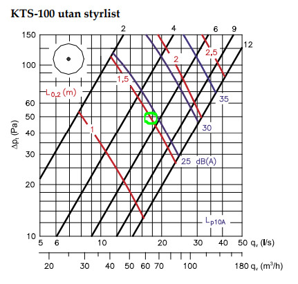

Såg just att du länkat in ett frånluftsdon, för dem är kastlängden ointressant. Däremot vill du undvika att få för stor skillnad på tilluftens och frånluftens tryckuppsättning om du har en roterande växlare, då kan det bli kortslutning av luften i aggregatet genom växlaren.

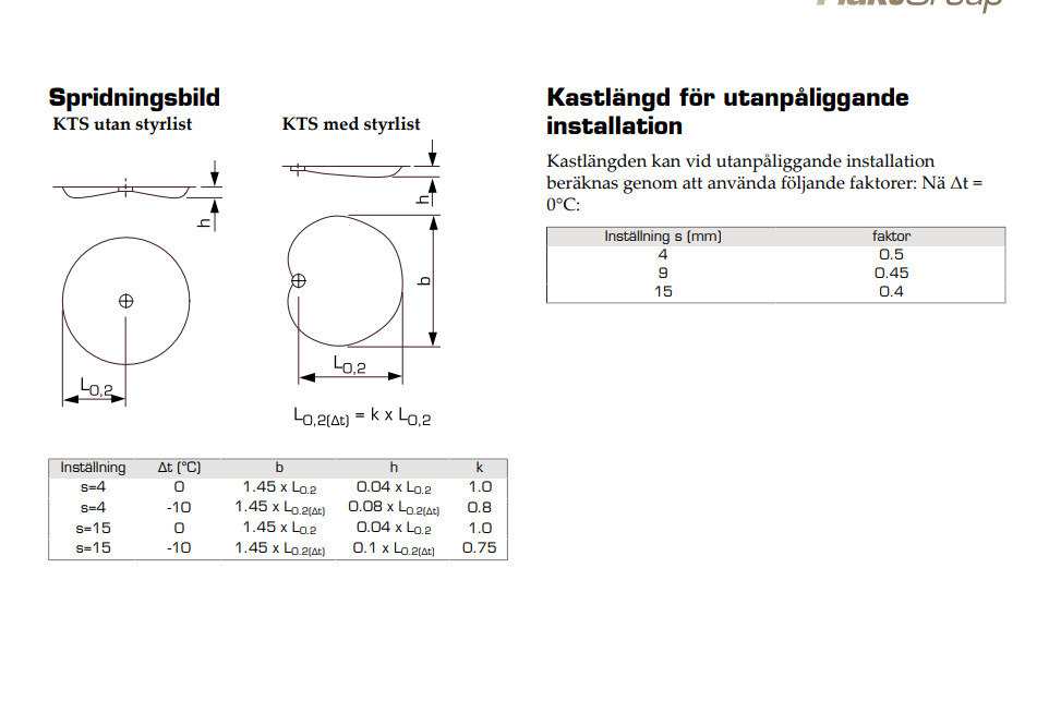

Se nedan, där har jag valt ett KTS-don från Fläktwoods utan styrlist dimension 100 och för enkelthetens skull gjort en markering vid 18l/s och 50Pa.
1,45x1,5= 2,175, donet kommer att kasta luften ungefär 2,175m innan den faller ned i vistelsezonen.

Du summerar inte tryckfallen.S soleg06 skrev:
- Räkna först ut ditt sämsta don, oftast det som är längst från aggregatet.
Vi säger att du får 50Pa i kanaltryckfall och sedan ger donet 20Pa vid det luftflöde du vill ha. Totalt 70Pa - Sedan tittar vi på bästa donet (närmast aggregat), Låt säga att kanaltryckfallet där blir 30Pa.
För att komma till samma totaltryckfall måste donet strypa 40Pa (70Pa-30Pa) vid valt luftflöde.

Just ja, Aggregatet planeras på undervåningen och rören dras mycket på vinden. Mellan aggregatet och rören har jag först satt flexibla dämpare och sedan fasta för att minska ljud och vibrationer. Lägger in en bild från sidan så syns det bättre.
Tänk dig hur flödet går från/till fläkten. Det börjar med det totala flödet för att sedan tappa av efter varje don. Så ja, du ska räkna med det totala flödet som gäller i den kanal du räknar, men räkna bort flödet du "tappat" vid varje don.
Där kastlängden "slutar" börjar tilluften falla ned i rummet och blandas in med rummets övriga luftrörelser. Du behöver inte stirra dig blind på att få just en viss längd utan se till att det finns en omblandning i rummet.. Principen med att lägga ett ändtryckfall på 50Pa är väldigt vanligt.
Flexibla dämpare har på pappret jättebra dämpning men det beror på att ljudet går rakt ut från dämparen.
Flexibla dämpare monterade som aggregatdämpare kommer i princip öka flankljudet från aggregatet jämfört med vanliga dämpare. Installeras aggregatet i ett utrymme som inte är ljudkänsligt är flexibla dämpare en jättebra lösning.

Jag skall ju sätta aggregatet på vöggen på bottenvåningen och dra rören upp genom tvättstugan som är ovanför och sedan vidare på vinden. Jag tänkte sätta rören så tätt som möjligt i tvättstugan inklusive två fasta dämpare på till respektive frånluft. Jag sätter på ena röret dämparen överst och på andra underst för att kunna sätta dem nära. Detta för att schaktet skall bli då litet som möjligt.
Rören kommer alltså inte exakt över utloppen på aggregatet och jag tänkte det var smart att använda en bit flexibel ljuddämpare emellan. Har också förstått att det dämpar mekaniska vibrationer mellan aggregat och rörsystem?
Skulle det vara bättre att dra rören till aggregatet? Det går kanske med lite böjar och vinklar att få till?
Avvibrering tycker jag som princip är bättre att göra med dukstos och ansluta direkt till ljuddämpare. Men i ditt fall låter det som att bottenvåningen inte är ljudkänslig, då kan du lika gärna dra det med flexibla kanaler som du tänkt.
