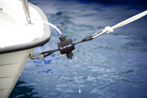

KnockOnWood KnockOnWood skrev:
Det finns ju sådan här pumpar också, som fungerar med båtens rörelser och drag i en förtöjningslina,helt utan elektricitet:
[länk]
Provade faktiskt en sån förra sommarn, funkade inte det minsta tyvärr, tror båten ligger för skyddat. :(
Nej, det gäller ju att få drag i förtöjningen. Onekligen ett bra val om förutsättningarna är bra.
Vet någon vilken princip den jobbar efter? Kolvar, membran eller ....?
Den är i princip en dragspelsveckad luftblåsa med remmar under och över, och när remmarna dras åt kläms blåsan ihop.
