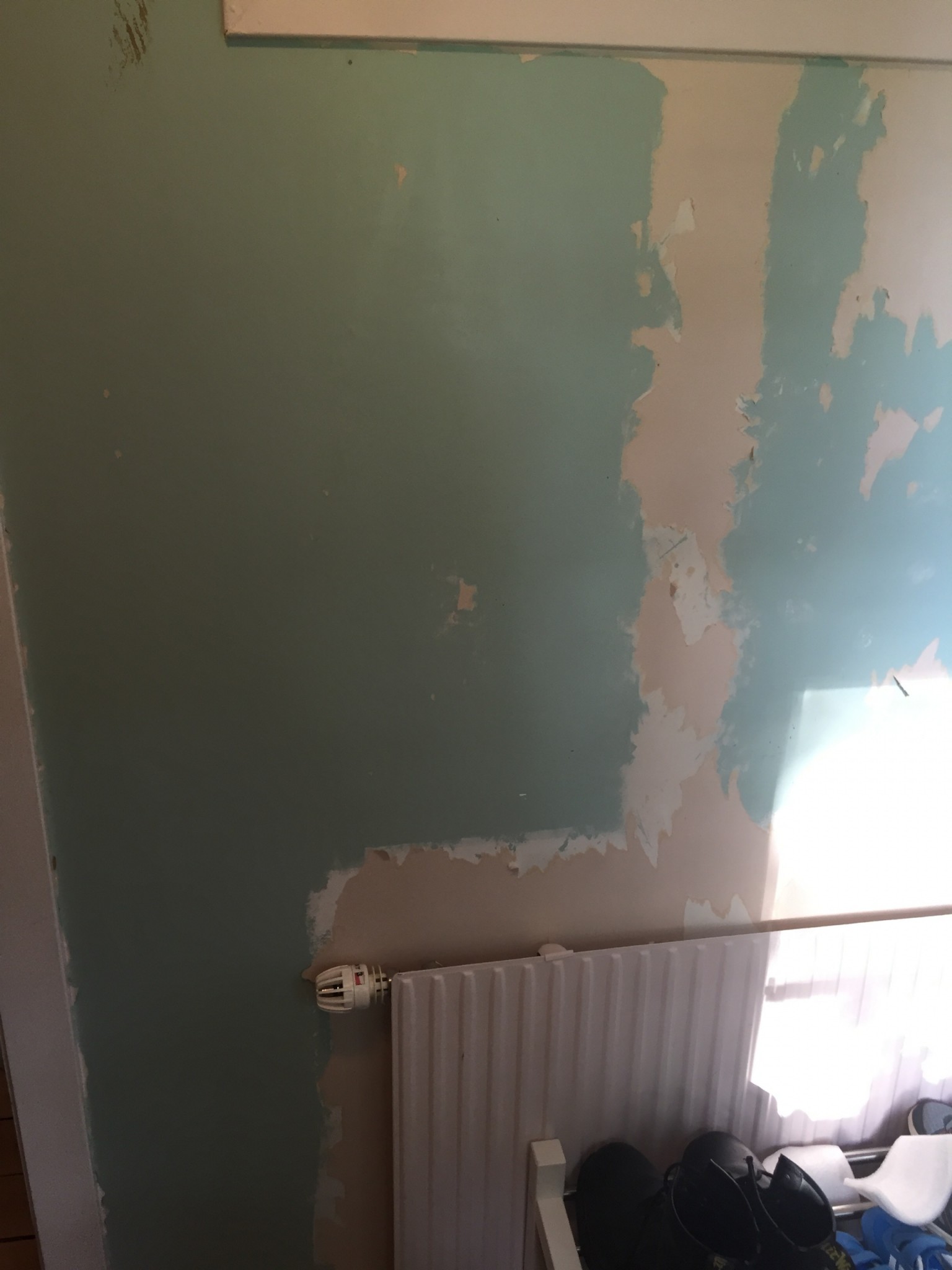

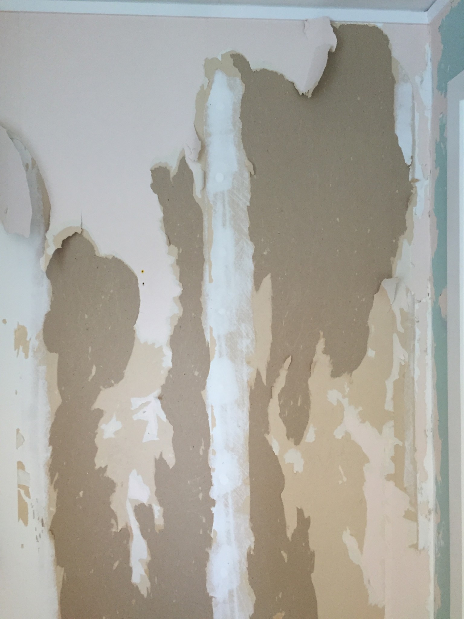

Kanske är det bättre att jag använder renoveringstapet då, tror du jag kan sätta det direkt över nu? Kan jag låta bli att ta bort listerna? Kan tilläggas att inom några år förmodligen hallen förmodligen byggas om så det behöver inte vara en lösning som håller i tiotals år. Så här ser väggarna ut nu, den gamla tapeten är det rosa. Det gröna på bilden är det materialet som jag inte har lyckats definiera.
I min värld ser det "gröna" ut som spackel så skulle nästan tro att väggen blivit bredspacklad vid något skede där. Du har dels renoveringstapet som kräver en del teknik för att få bra, eller som andra sagt gips. Jag personligen hade nog tagit ner listerna och satt gips då det hade gett bäst resultat plus att jag faktiskt tror det går snabbare. Renoveringstapet suger färg som bara den och även om man kör knepet med att limma på tapeten efter att man satt upp den för att mätta den så lär det behöva målas 2-3 ggr. Du får dessutom skarvar som du inte kommer ifrån utan att spackla.

Ja, gips är det bästa men då måste elementet demonteras och beroende på hur rördragningen ser ut kan det bli knepigt. Been there, Done that
Om hallen ändå ska renoveras så småningom och man lan leva med lite skavanker under tiden så tror jag fortfarande på renoveringstapet. Dock bör du spackla och slipa de värsta ojämnheterna först. Byggmax lätt handspackel är bra och billigt. Deras vävlim är helt ok att sätta upp renoveringstapeten med också.
Som jarlsgård skriver så suger de en del färg, Flügger som jag tipsade om sög mindre än andra jag provat. Köp en billig färg och rolla första varvet med tex, sedan två gånger med rätt färg. Sätter du gips måste du måla 2 ggr i vart fall.
