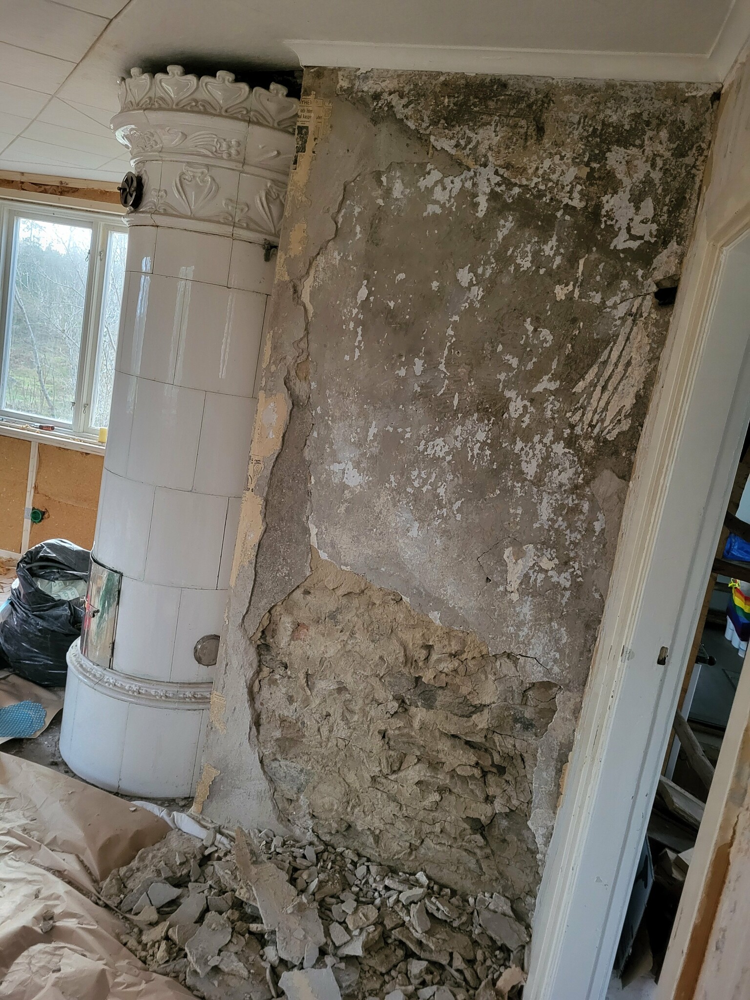

Nej, men det kan vara enklare att lägga på fibercement skivor och sen putsa på dem... Då vet du att det håller.
Jag tycker att putsen ser lite för skarp/vass ut för att vara kalkputs, men svårt att säga säkert från bilder.
Det kan ju vara kalkputs från början och någon har reparerat med cementbruk varför det trillar ner.

Rasade massor, tips?
Rensa bort allt löst och gör ett prov och se om du kan lösa det själv eller om du ska anlita någon.
Är skorstenen besiktigad och godkänd?
Tror inte skorstenen ska användas
Det är en vacker kakelugn du har till den så fundera lite på det.

Glöm inte att fukta ordentligt innan du putsar och håll fuktigt några dagar efter vilket är vad jag har fått lära mej, ingen länk tyvärr...
Fortsätt peta bort alla lösa "bitar", lämna bara kvar det som är homogent. Bitar som sitter löst är tyvärr inget att spara på även om de är "fastkilade". Är det bara bruk, eller lossnar det även hela stenar? Lite svårt att se, men det ser ut att kunna vara en naturstensmur snarare än tegelstenar? Börjar det rasa sten är det kanske läge att ringa någon mer erfarenhet.
Nu börjar det dessutom se ut som lerbruk(?). Upplever du att du kommit in i ett nytt "lager"? Lerbruk kan du med fördel lösa upp i vatten och återanvända om det är så.
