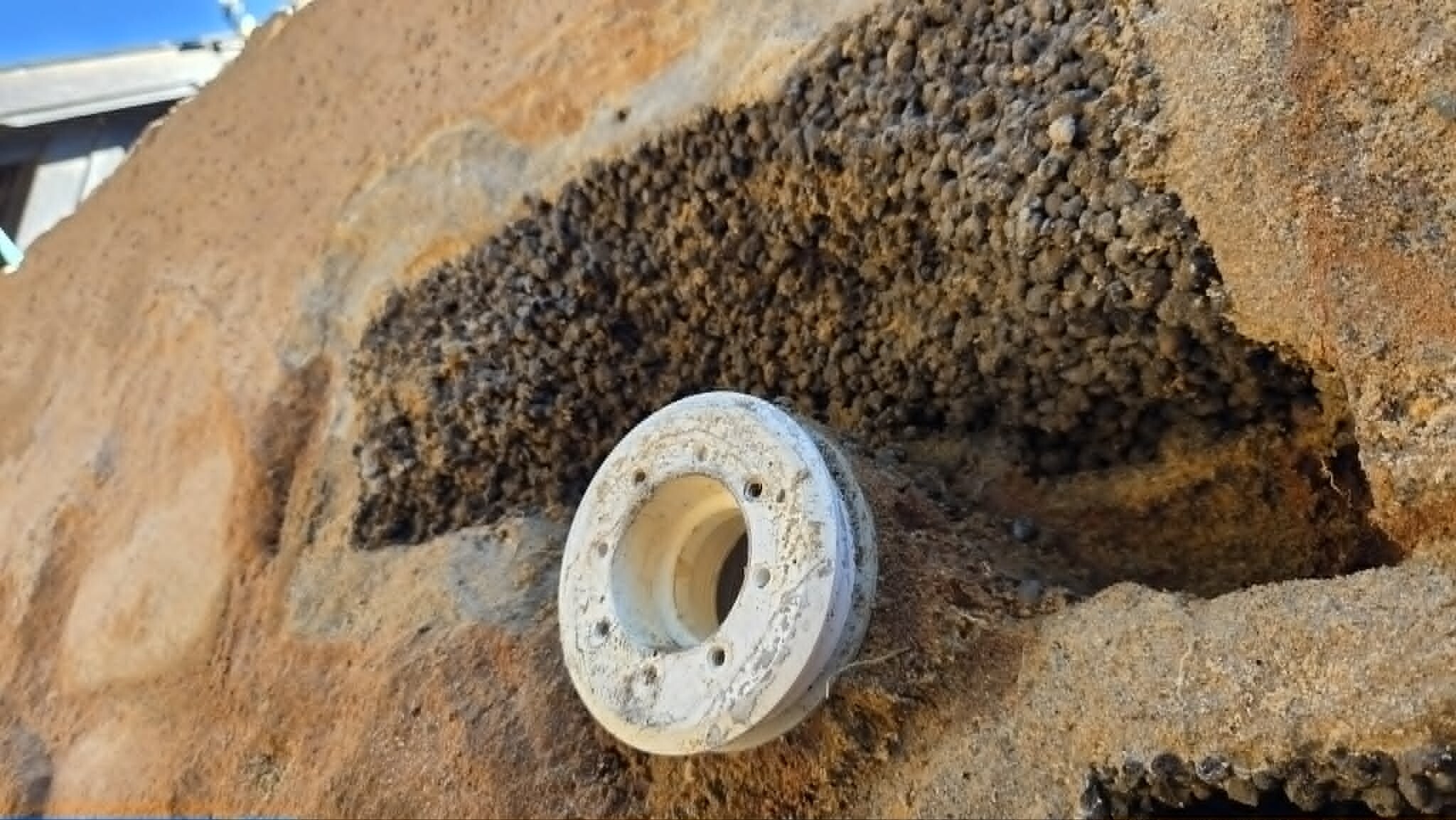

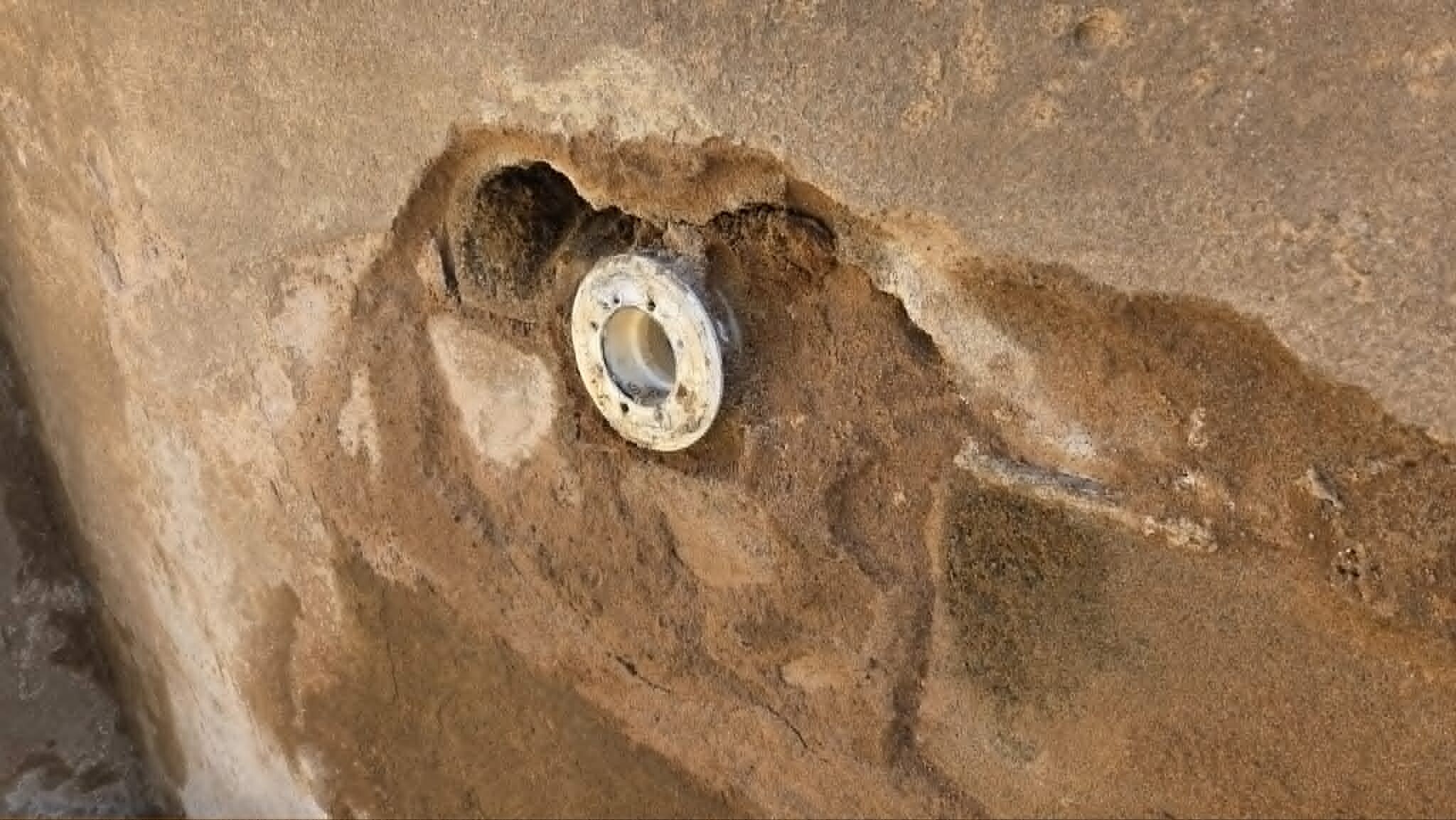

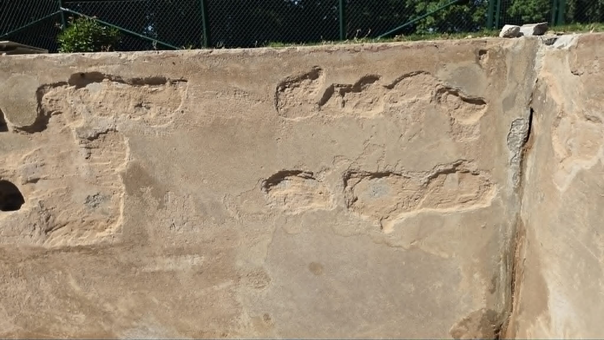

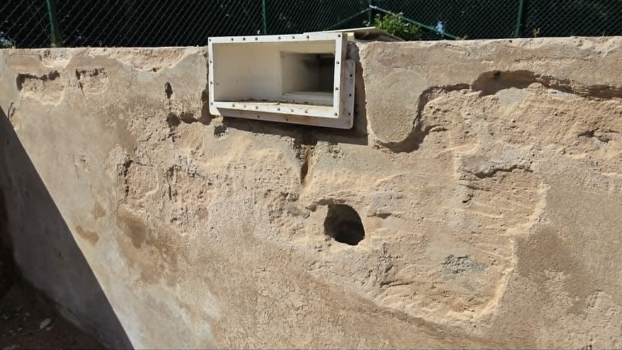

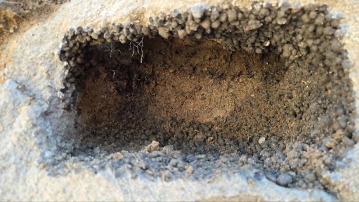

Hej, har en murad pool från -70 talet som behöver sin renovering. Vi har rivit bort den gamla linern och ska nu putsa där det behövs innan den nya linern läggs på.
Det jag funderar över är:
* Vad jag läst till mig så är cementputs A (Finja?) en bra produkt för att jämna ut väggarna med, bör jag ha någon form av primer under eller räcker det med att skvätta lite vatten innan jag smackar på putsen?

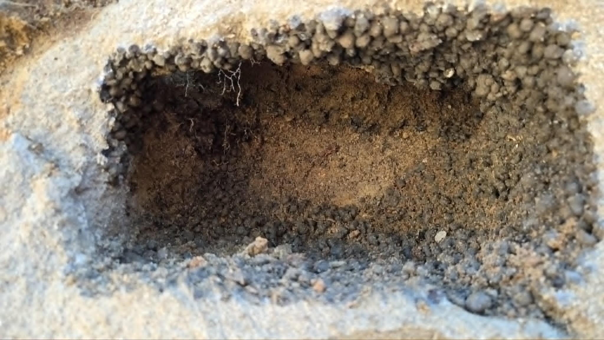

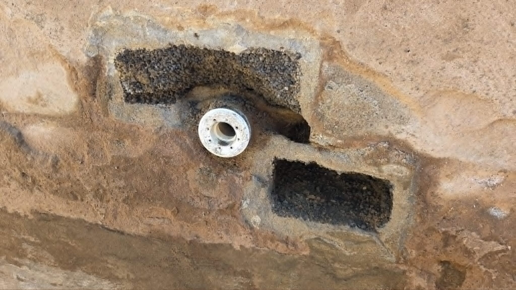

* vi upptäckte ett hål kring inloppen, misstänker att det är en gammal lagning som döljer sig bakom där med lecablocken då det är det enda stället med lecablock. Är det bara att få bort allt lös sittande i hålet, dammsuga bort allt löst och sen fylla tomrummet med cementputsen?
* Ska man armera något eller bör det räcka som det är?
Mvh

Det ser inte ut som du har cementbruk nu och det är väl därför det ser ut som det gör också. Börja med att se vad du har för bruk nu.
