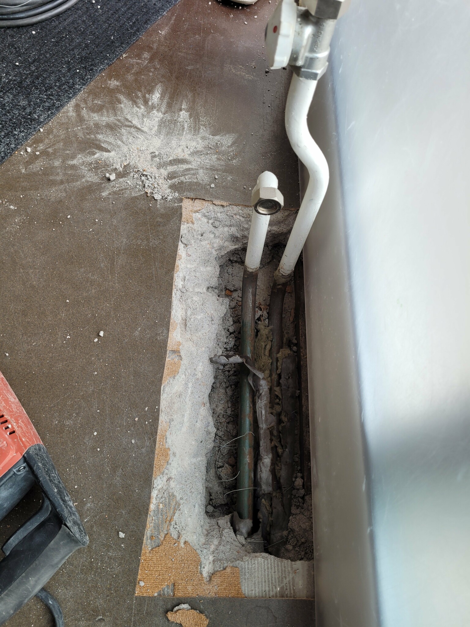

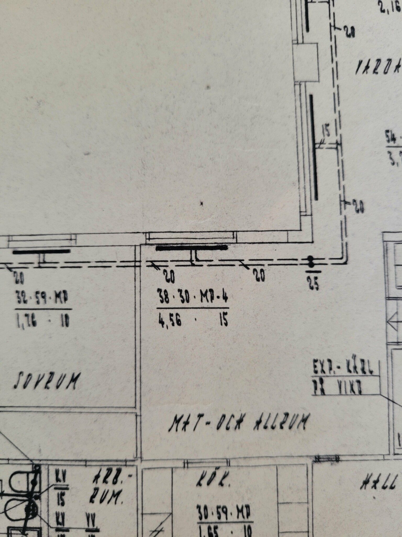

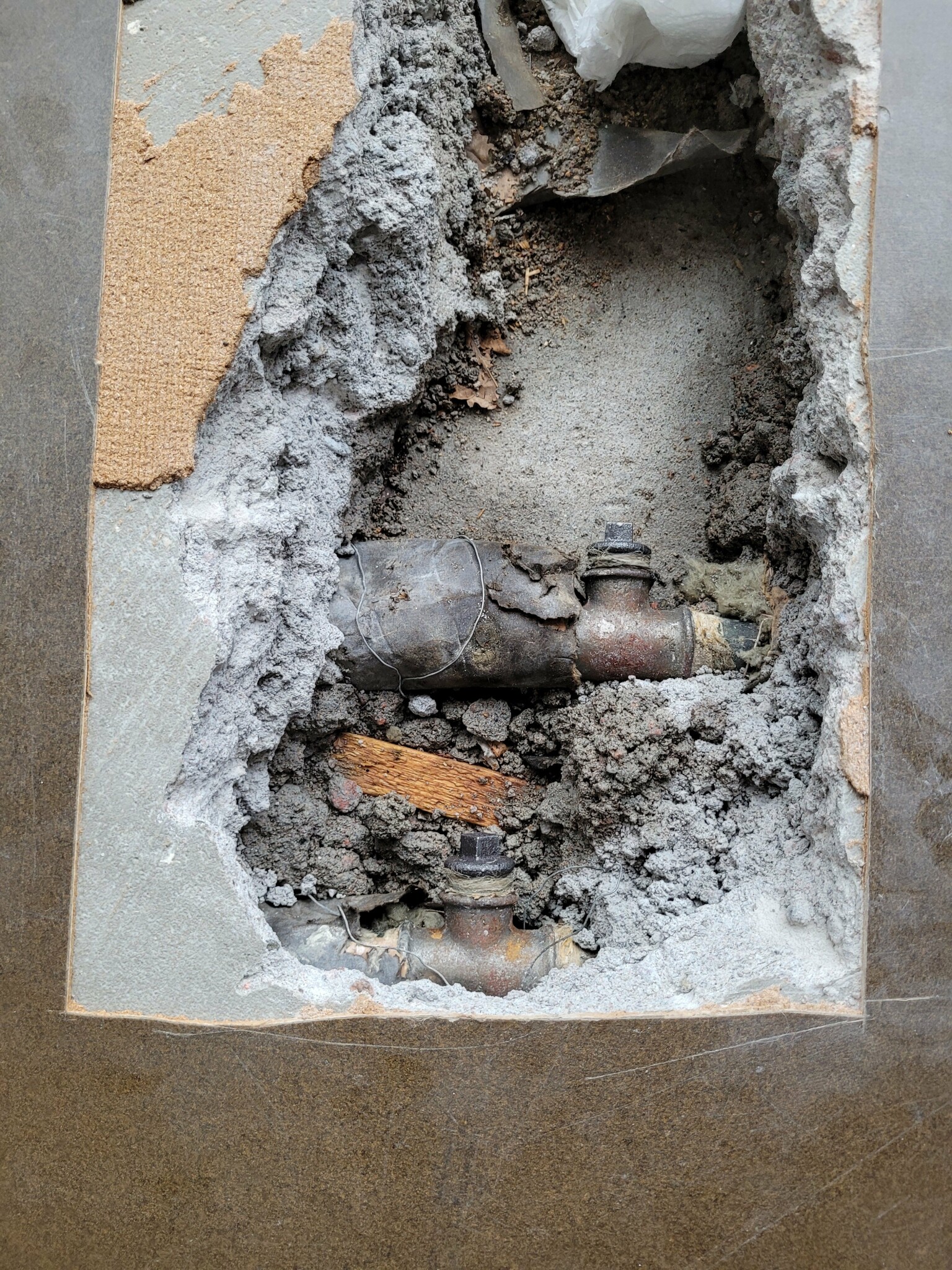

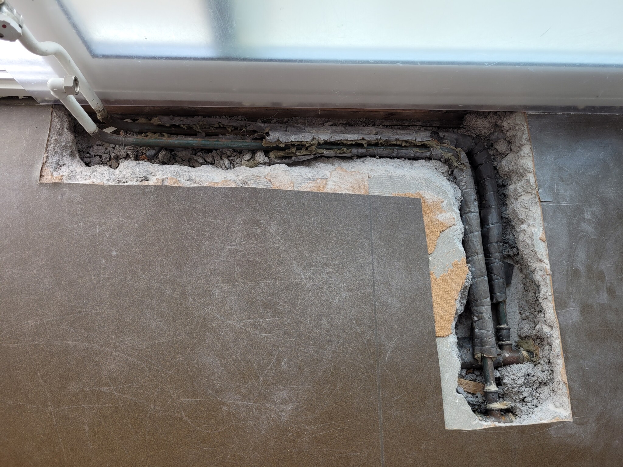

Tagit bort en radiator och vill plugga rören under golvnivå. Bilat ner och trodde att det skulle finnas en t-koppling som vi bara kunde gänga på. Men husets ritningar verkar inte riktigt stämma. Rören skulle fortsatt vidare till nästa radiator men det här verkar vara slutet på slingan.
Hur gör jag bäst för att plugga? Kapa och använda stålrörskoppling?
Tar hjälp av svärfar som är vvs:are. Men i och med att det inte såg ut som vi trodde tänkte jag hämta tips här.

Antingen fortsätta att bila till ni kommer till en förgrening (bästa alternativet), eller såga av rören, gänga rörändarna och sätta en plugg, tätad med lin.

Man behöver inte gänga, det finns klämringskopplingar för stålrör. Betydligt enklare.

Jag skulle också vara sugen på att inte bila mer men jag litar mer på "uniflex" än vatette men som med allt sånt här så backar jag det påståendet med ingenting.

I rätt förhållanden ska inte stålrör i ett värmesystem rosta och gör det de så får man problem förr eller senare oavsett. Om det blir det snabbare eller inte vet jag inte men gäng och lin är nog svårslaget i enkelhet och säkerhet. Klämringskopplingar i traditionell mening används på elförzinkade tunna stålrör men uniflex funkar nästan mer som en gängad presskoppling än en klämring och presskoppling är också standardmetoden för dom tunna stålrören.
Så på frågan någon som vet så är väl mitt svar nej jag vet inte men det är inga experimentella metoder utan helt vanliga sätt att täta rör på.

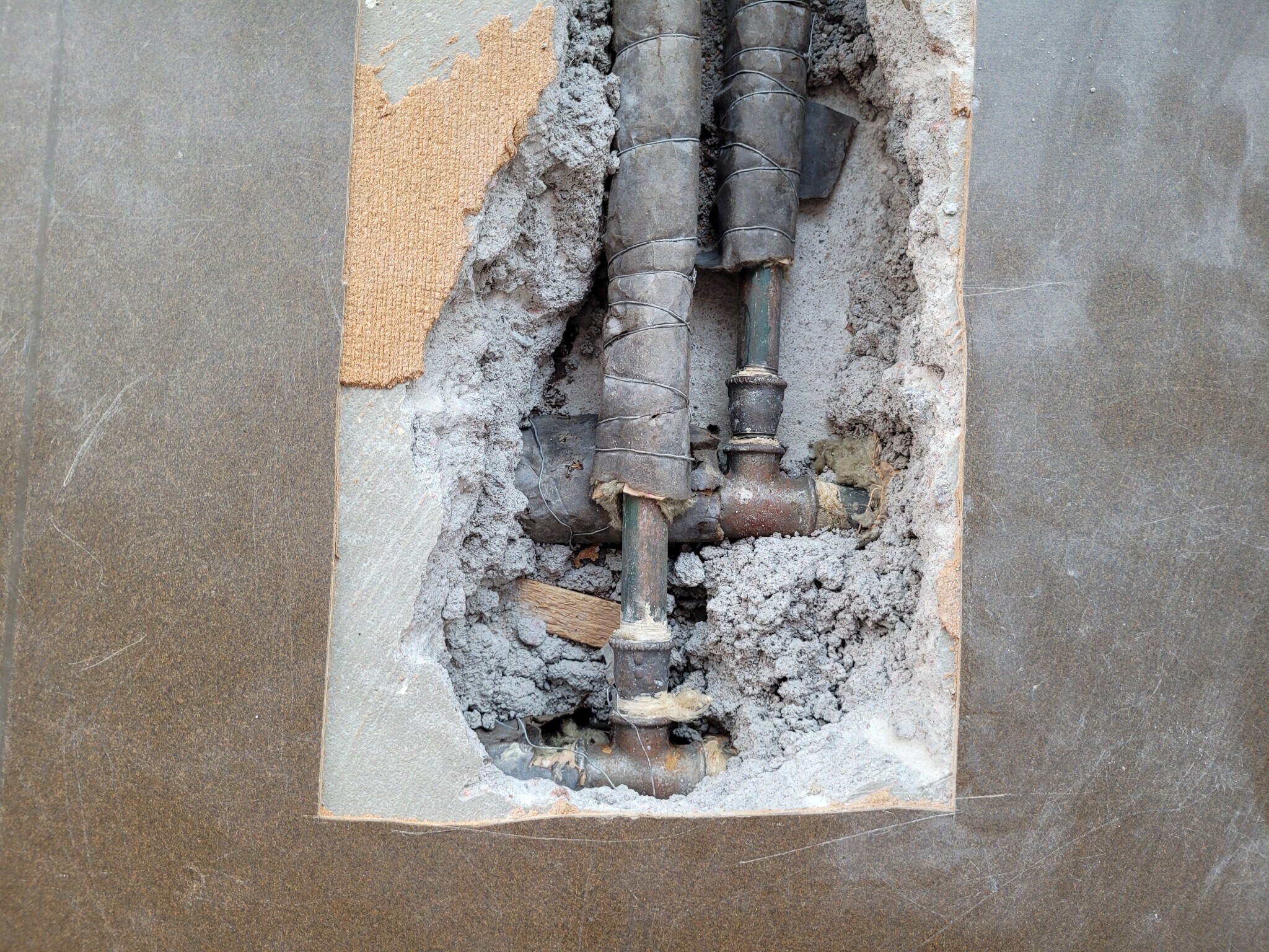

Uppdatering. Fortsatte bila och kom tillslut fram till t-kopplingen 👍 Var en bra bit till som skulle bort men gick rätt smidigt.

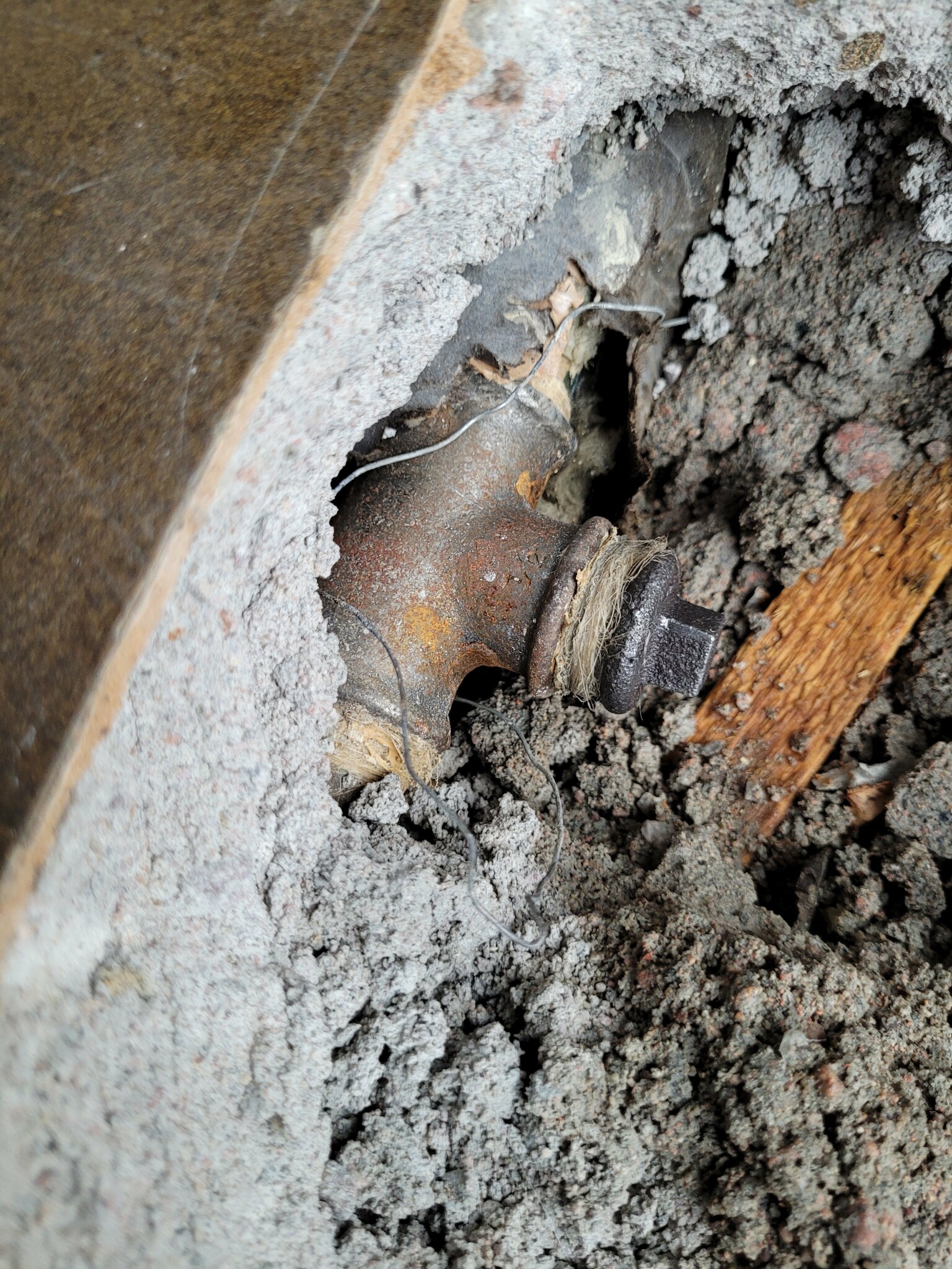

Blir att proppa med aducerade pluggar och sen gjuta igen.

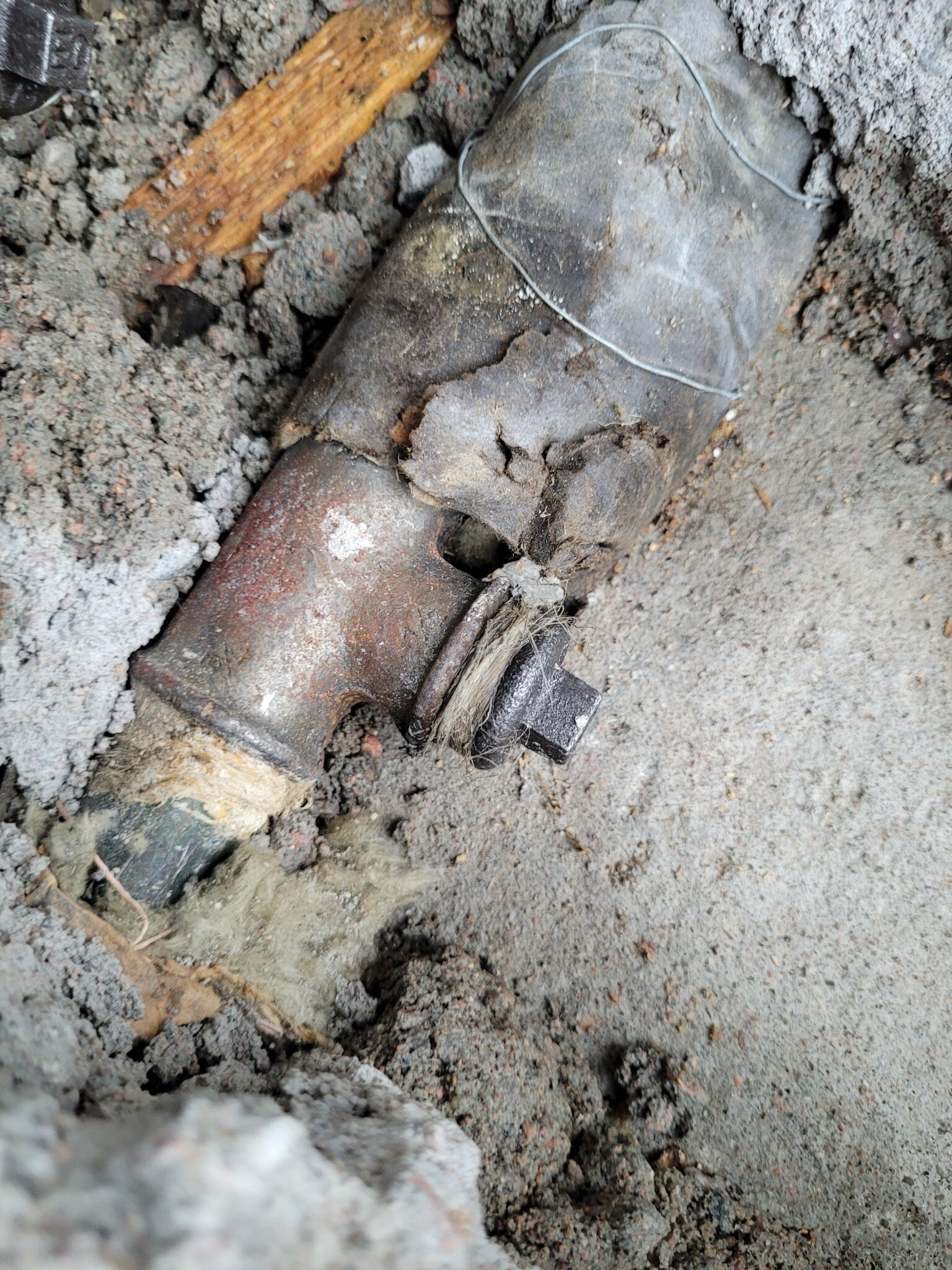

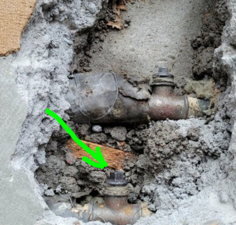

Ser ut som att T-kopplingen är rättgängad och röret är felgängad.
Alltså, det ska räcka med att skuva på den korta muffen för att få bort rören.
Däremot kan linet ha torkat fast i kopplingarna, så det kan vara väldigt trögt att lossa kopplingarna, stora rörtänger behövs.

Jag håller med, har du fått den att gå snett i gängan @CCbygger ?Demmpa skrev:
Den ser inte ut att vara korrekt monterad...
Hmm det är möjligt. Här är en jämförelse från annan vinkel där jag tycker de ser mer lika ut.
Ska kolla med svärfar. Han är som sagt vvs:are och hjälpte mig montera pluggarna. Även locherpasta på.
Svärfar var inte orolig i alla fall. Själv blir man ju alltid nojig när det gäller vatten. Men han har 40 år i branschen.
