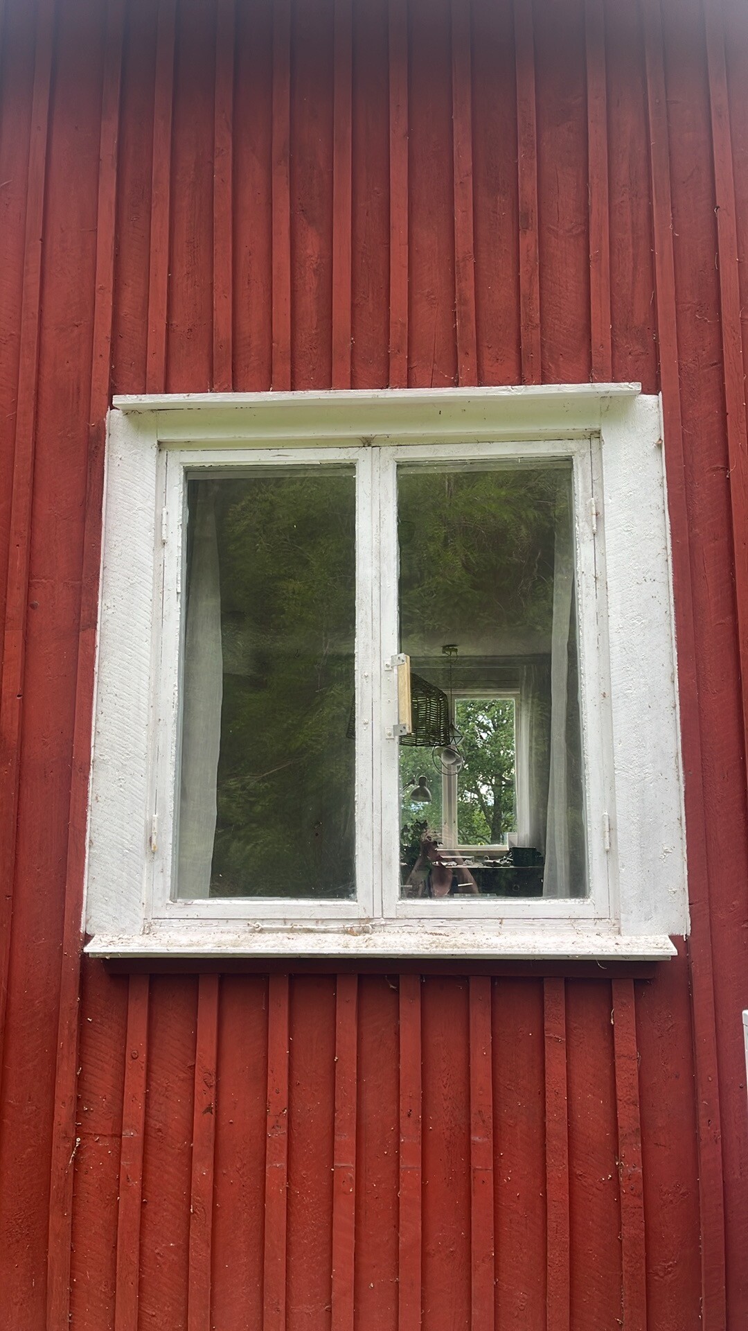

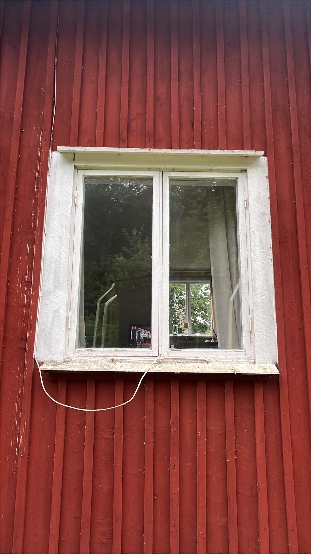

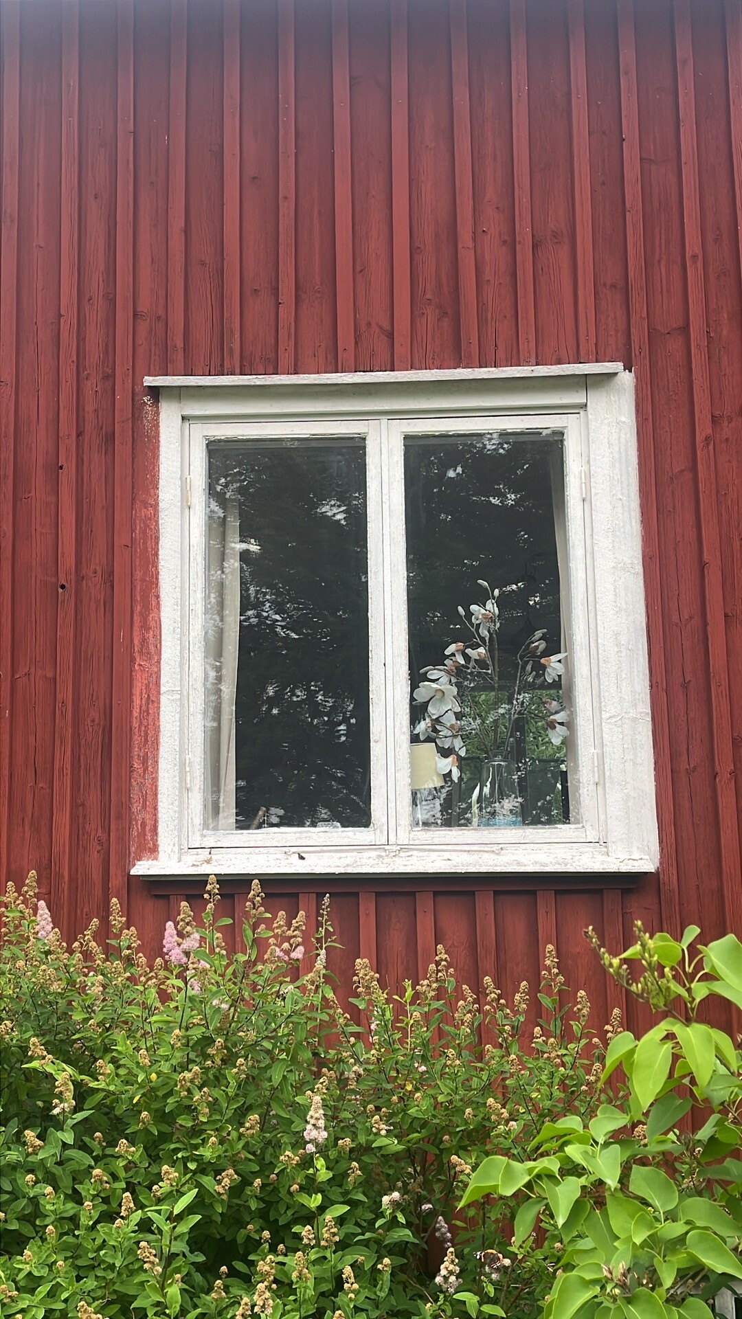

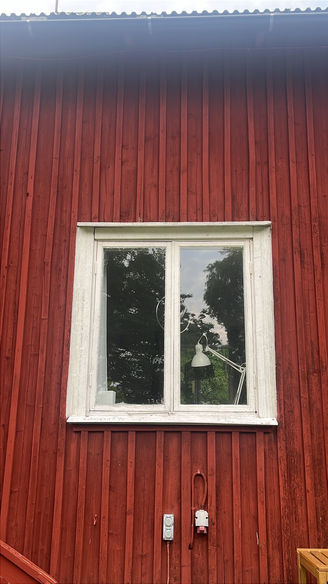

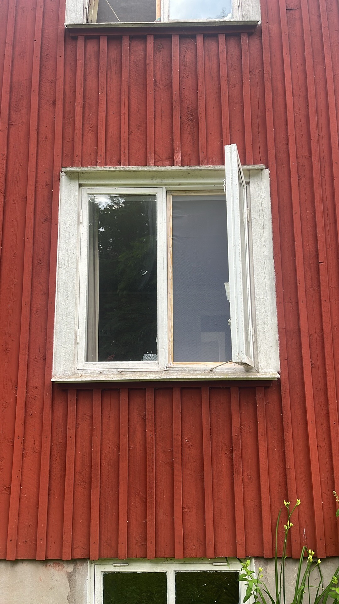

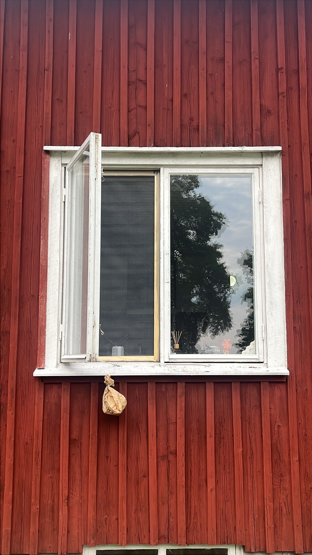

Vi köpte ett falurött hus med vita knutar förra sommaren och håller nu på att skrapa det torra faluröda för att måla om. Ska sägas att ingen av oss har direkt renoveringserfarenhet men tänker att vi lär oss under vägs och vill ta hand om huset så det står länge till. Större delen av huskroppen är byggd 1955 med en tillbyggnad 1971.
Nu till frågan: jag begriper inte helt hur fönstren sitter och hur jag ska måla ”fodren”? Det är som att fönstren är ditsatta för att inte ha fönsterfoder men att de sedan målats som att de har det?
Min släkting som är målare tyckte att jag skulle sätta något sorts foder som kunde målas till att se mer tidstypiska ut, men ska jag då sätta dem utanpå panelen och ta bort lite lockläkt? Han tipsade också att det ser galet ut för att sidofoder helst inte ska vara bredare än det överliggande. Och här är det ju lite hipp som happ.
Kan jag skrapa bort vita färgen och bara måla så att det iallafall ser enhetligt ut?
Har fönsterfoder i mitt fall mer än kosmetisk funktion?
Hur skulle du tro att det är tänkt att målas runt fönstren när det är byggt såhär?
Huset verkar ha varit falurött alltid, målat med slamfärg, medan det vita är någon annan sorts färg.
Tacksam för lite vägledning.

Det är ngn form av snikbygge där man rationaliserat bort fönsterfoder och målat dit dem istället. Det går helt enkelt snabbare och enklare att bygga om man rationaliserar bort fodren.
Sätt dit riktiga foder så ser det mkt bättre ut.
Ska det se riktigt bra ut så ska fönstren flyttas ut så de livar med panelen (bottenbrädorna). Då kommer fodren rätt och överbryggar mellanrummet mellan fönsterkarm och stomme, och inget pill med foder på djupet behövs.
Den vita färgen måste skrapas bort helt i ytterkant där riktiga fönsterfoder inte kommer att täcka då de bör vara smalare, precis som målarn sa.
Den vita färgen är antagligen alkydoljefärg, men kan också vara linoljefärg eller akrylat. Oavsett så fäster inte slamfärg på den.
En slamfärgsmålad fasad behöver inte skrapas. Det är ju en av fördelarna med slamfärg. En lätt avborstning av framförallt spindelväv och ev löv etc är det enda som behöver borstas bort, men inte ens det är absolut nödvändigt.
Ganska vanlig konstruktion visst kan du spika på foder men det blir inte bättre. Jag har målat många sådana foder i jobbet men jag brukade se till att de var lika breda på alla fönster satte tejp för att få dem raka när jag målade
