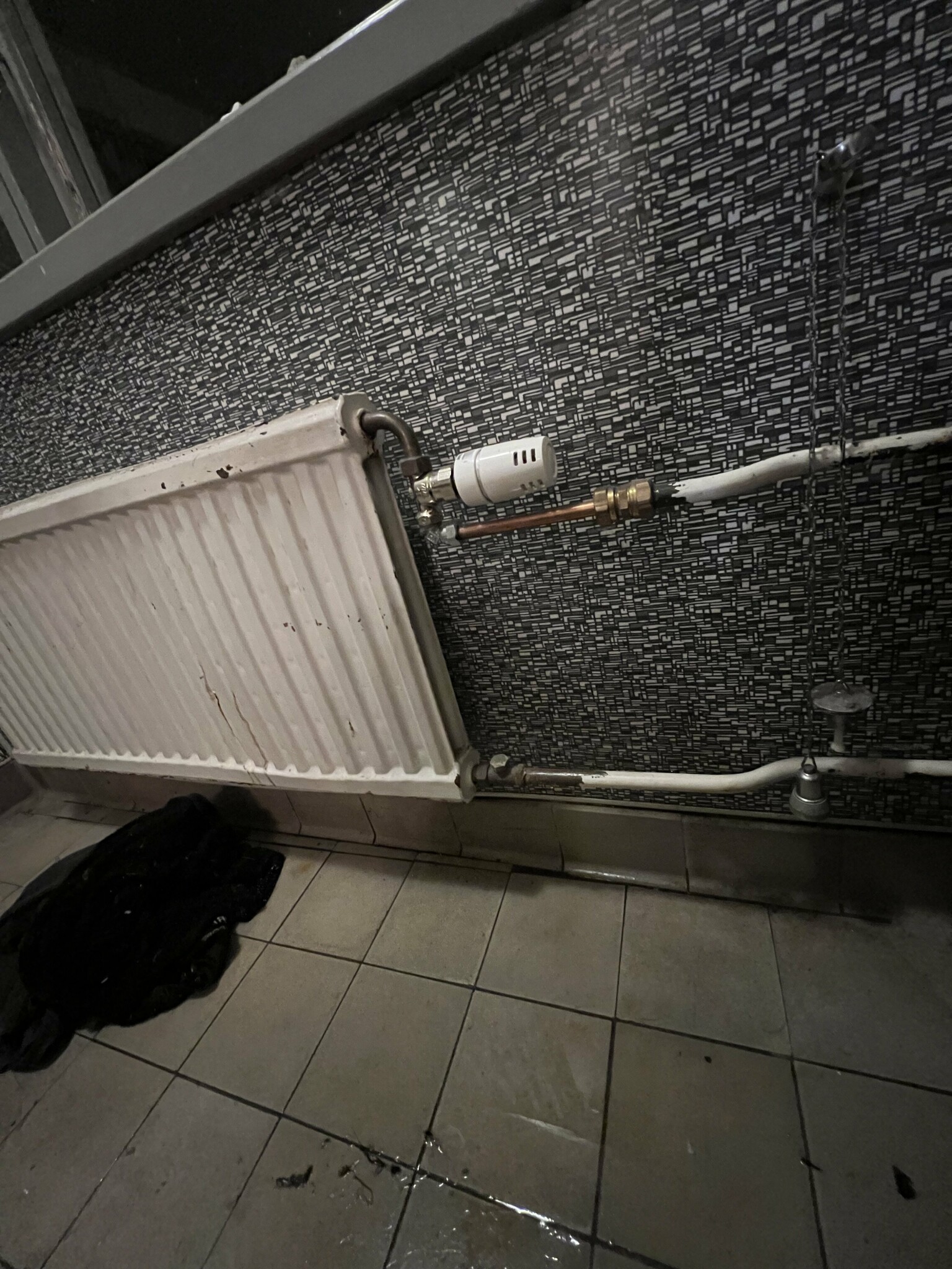

Mitt element svällde upp och exploderade!
Eller sprack iaf ganska obehagligt ….
Vrider jag ner värmen på just det elementet så blir det ju kallt och vatten slutar rinna ur det (bara lite droppar) men det påverkade ju även trycket i systemet och det blir inte lika varmt i resten av huset nu.
För att lösa problemet (tillfälligt) tänkte jag plock bort just det här elementen men vad behöver jag göra för att resten av huset ska fungera som vanligt? Plugg? Som förbikoppling?
Ni ser på bilen, gammal radiator, ny termostat, ny luft/vatten värmepanna…

Du behöver ju ansluta inkommande rör med returen.
Enklast kanske kan vara att använda en flexibel anslutningsslang. Finns hos bl.a. Biltema, Jula etc.

verkar ju vara en tattarinstallation
det är ju uppenbart fel gjort
du behöver kolla husets hela installation
har du ettrörssystem utan koppel som här så kan du inte ta bort eller stänga av detta element

Frös radiatorn, eller vad hände?
Om radiatorn svällde upp och "exploderade" av någon annan orsak än frysning skulle jag vilja påstå att det finns ett akut säkerhetsproblem i anläggningen.

Om du stänger av det elementet och dom övriga blir kalla, så är det 1-rörs och lite felkopplat. Blir dom andra varma,så är det 2-rörs. I första fallet, gör som GoForIt skriver, koppla ihop dom rören med en slang. I det andra fallet så kanduplugga rören.
Så det går utmärkt att koppla bort elementet
