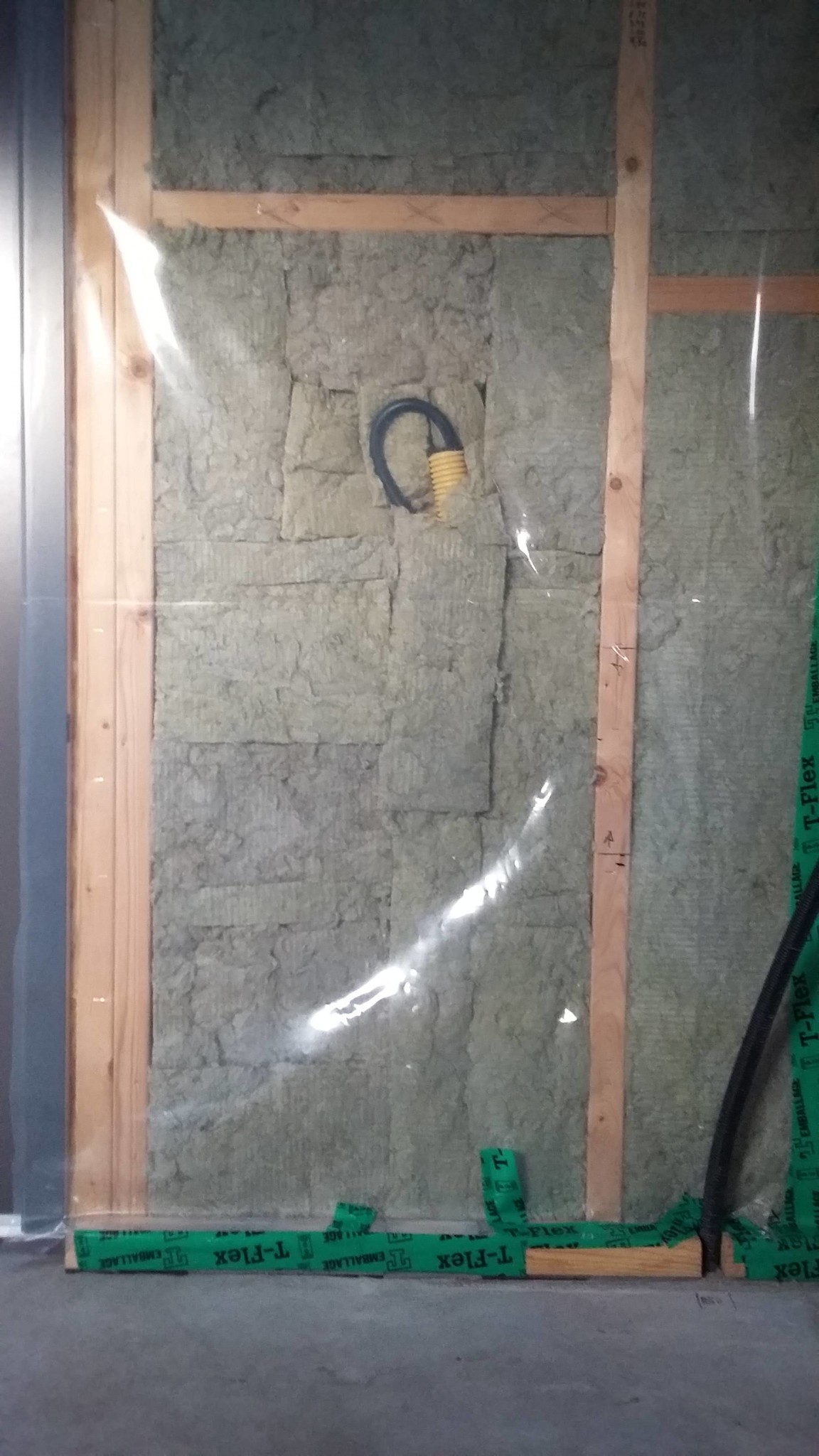

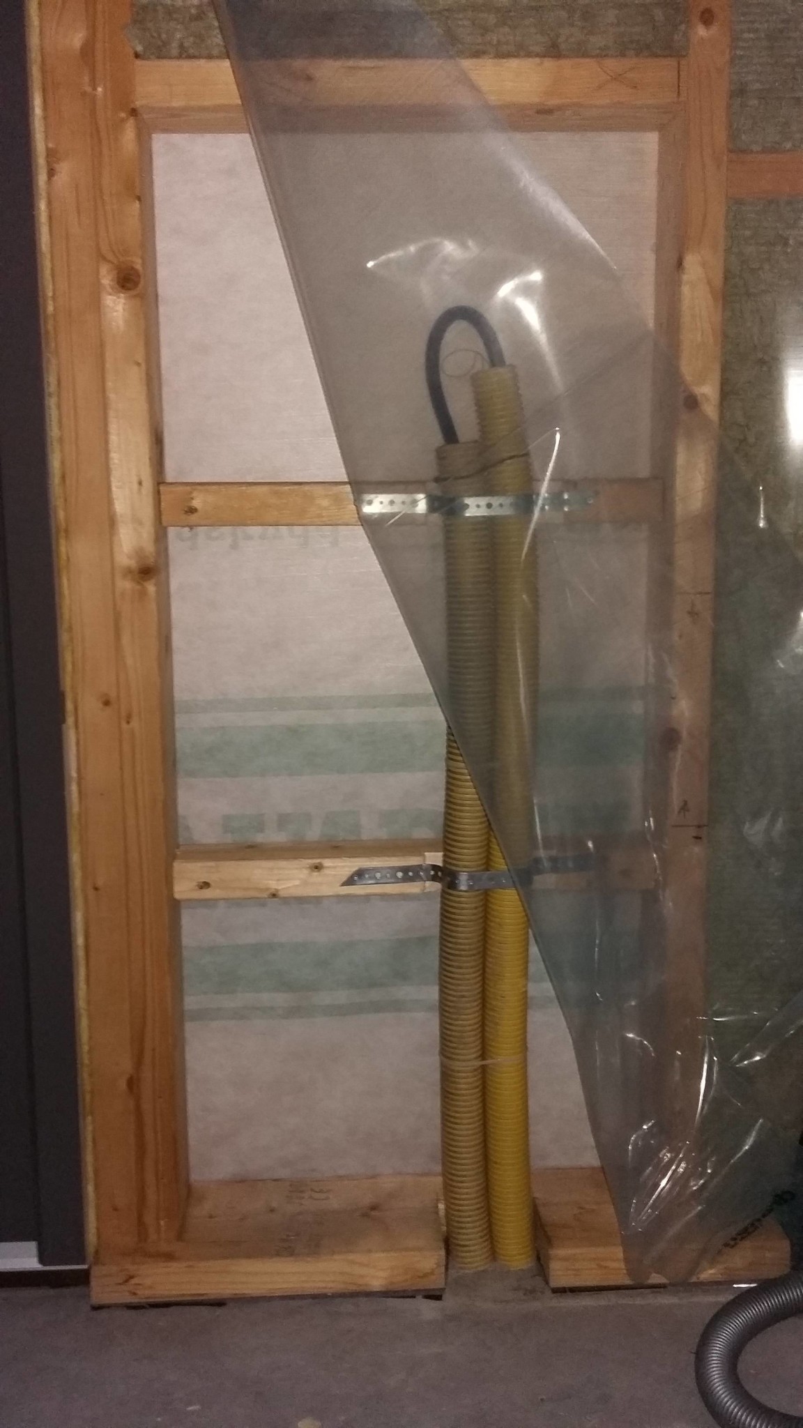

Hur plasta runt kabelskyddsrör?
Inga problem gör som du tänker nu , ut med dom och upp till centralen och du har en glad elektriker som ska dra kabelI inspectah44 skrev:Oj! Här var det livat! Jag har funderat lite mer efter era svar och tror nog att det kanske är smidigare att lägga rören på den kalla sidan plasten, som någon tipsade. Om det nu inte vållar några andra problem?
Ett annat alternativ kanske är att vinkla rören åt höger mot en innervägg precis jämte.Fast det kräver nog att jag karvar ur rejält i en regel om jag ska komma förbi med röret. Observera att jag inte tänker koppla något själv utan jag vill bara göra rätt innan jag bokar elektriker. Förövrigt rör det sig om en Attefallare.

Jag brukar sluta med den "grova" slangen i marken intill huset för att sedan dra upp ett tunnare rör eller slang i väggen, för ett attefallshus räcker det normalt med en 5g6 och den får lätt plats i ett 25 mm rör/slang. Jag brukar även använda endera Aceflex eller någon annan pexkabel som är fler eller mångkardeliga. Då kan man lätt i framtiden backa ut den om behovet skulle uppstå.

Så till TS, jag hade kapat rören och tryckt in en 32-slang i öppningen. (För det första hade slangen inte ens dragits in på insidan.) Fast det gäller bara om matarkabeln redan är dragen, annars blir det svårt att få i den efteråt. Om det går att dra in 50-slangen i centralen utan problem kan du göra det.

Jösses. Plasta ner till golvet. Skär ett snitt en halvmeter- meter upp och plocka ur rören ett och ett. använda manschetter eller tejpa med ålderbeständig tejp runt om om du vill.
Tänk på att rören inte ska böjas hårt.
Din infällda elcentral kommer hamna lite djupare än vad installationsväggen är djup så plasten och isoleringen i väggen kommer tryckas ihop någon cm bakom centralen. Rören kommer lämpligt hamna i installationsväggen sedan och bara trycka lite lätt tillbaka plasten och isolering där de går in i centralen.

Jag har precis haft samma problem som du. Jag valde att ha rören "genom plasten" och det var inget bra val alls. Det var knöligt att tejpa och tog massor av tid. Rimligen så kommer ju både centralen och övriga VP rör innanför plasten på den varma sidan. Jag skulle alla gånger välja att dra in rören innanför plasten på den varma sidan så slipper du tejp och osäkerhet om håltagningen blivit tät.
Glömde ju att återkoppla. Får plocka ut rören när det blir dags för centralen. Tack för diverse förslag. Med facit i hand hade jag fastnat i nån slags dimma då jag bara såg krångel istället för utmaning.
