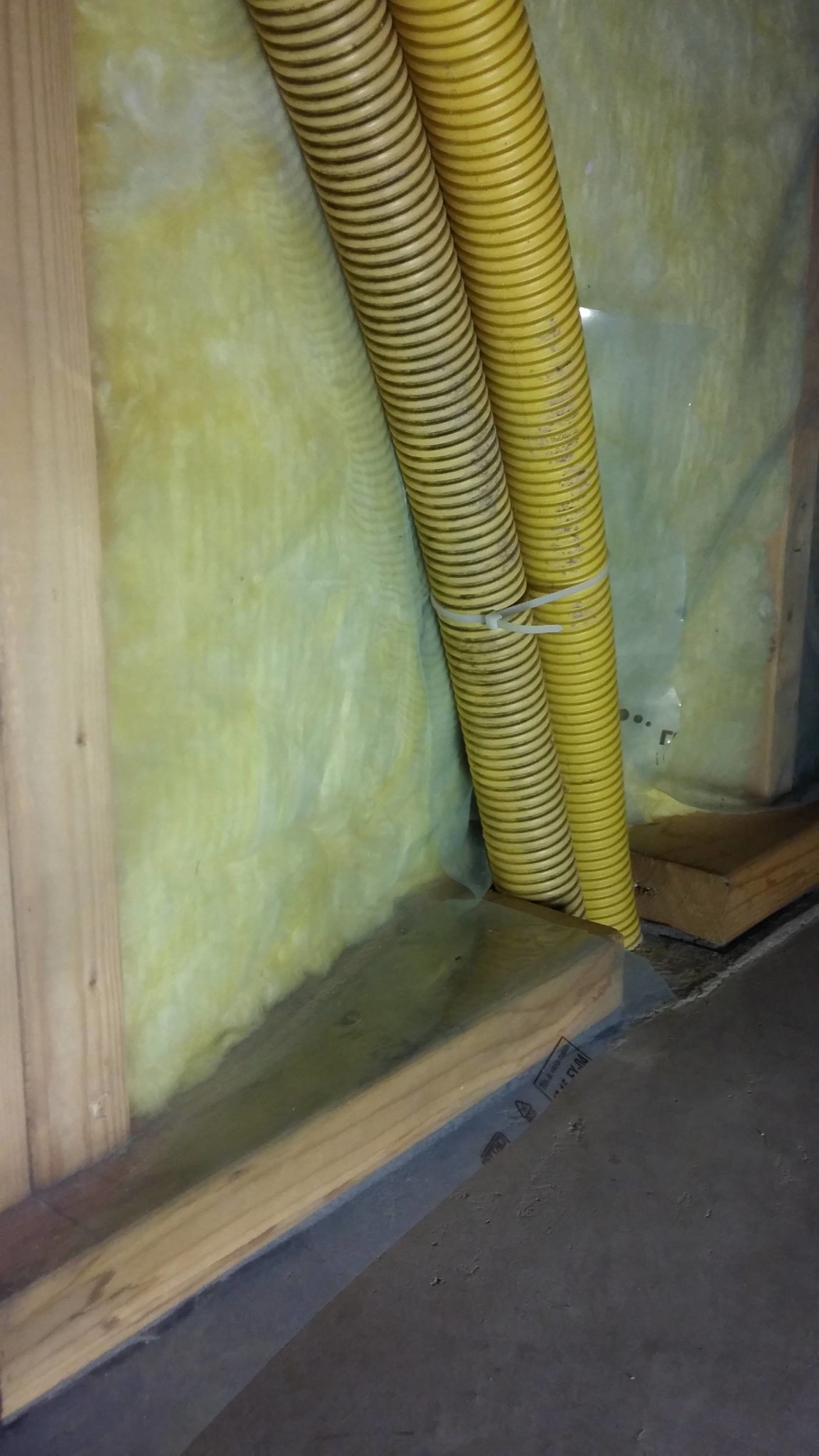

En liten miss gjorde att rören hamnade lite för långt in i väggen och det blir därför väldigt tajt att komma åt och tejpa/plasta bra. Måste jag ha kvar rören eller kan jag kapa dom för att spara plats?
Kabeln är en N1XV 5G6.
En tanke var att lägga dom innanför plasten men det känns fel? Undercentral är inte monterad än. Tänkte mig ev en Hager Golf som Mikael_L tipsade om i en annan tråd. Ska ha 45mm inst.skikt samt dubbla skivor så den ska gå att lirka dit.

Du kan kapa rören om du vill. Det påverkar ju möjligheten till att byta kabeln men det inget krav att man måste kunna göra det utan att riva väggen.
Vad menar du med innanför plasten? Mot utsidan eller mot insidan huset? Jag förstår att rören blir svåra att få plats med på insidan plasten (mot insidan huset) där du har ditt installationsskikt. Det kanske går att göra någon tät övergång från utsida till insida, hur tät en sådan nu måste vara - det är inte mitt område.

Inte ska, ledningar måste inte vara enkelt utbytbara. Man får lägga kablar direkt i vägg. Det är alltså ett val för TS som jag beskrev.
Vi pratar då också om kablar som t.ex N1XV som i detta fall. Och vi pratar om ca 1.5 meter, dvs en 5G6 kommer inte att vika ihop sig av sin egen tyngd och kräva infästning. Den kommer heller inte att glida undan för en spik med eller utan rör. Andra alternativ för att få ned diametern är att gå över till ett smalare rör - det lär finnas färdiga övergångar. Vid eventuellt byte får man då troligen gräva fram slangen precis utanför huset och kapa den där för att kunna dra in ny kabel.
Kabel löst i vägg är ok. I just detta fall är det inget större problem eftersom man vet var kablarna går och de flesta är förhoppningsvis tillräckligt smarta att inte borra precis nedom och ovan en elcentral.
Du kan ju släppa ner ett 25 eller 30mm rör från centralen. Då blir det omdragningsbart från ena hållet.
Tätningen vet jag inte exakt hur du ska göra men det är troligen inte livsviktigt att det är 100% tätt.

Jo, rören finns där i ordets bemärkelse, det är ju just det som är TS problem!!
Kraftkabel direkt i vägg är ingen nyhet, ja om vi pratar om den tid de flesta av oss levande idag kommer ihåg
När kabel direkt i vägg vanligen kommer på tal så handlar det om installationskabel, kanske t.o.m semiflexibel kabel som FKK. Där krävs det ju dragavlastning i dosor så att det inte blir dragpåkänning på anslutningarna. Då denna dragavlastning är ett mantra som de allra flesta har sugit till sig så tyckte jag det var på plats att förklara när den inte behövs. Jag kan inte påminna mig att någon någonsin sagt att den aldrig behövs
En dold skarv av rör gör man naturligtvis med material som inte glider isär.
Var dolda ledningar finns i en byggnad har ingenting med rör eller inte rör att göra, det spelar ingen roll. Man bör ha kontroll (dokumenterad) på var dolda ledningar är placerade oberoende av om det handlar om kablar eller rör.
Nej, det är inget fel att behålla 50-rören upp till centralen om man kan lösa det praktiska.

Hmm, var klämmer skon på dig egentligen?
Jag får försöka sammanfatta frågan:
- Det finns inga krav på att dolda kablar måste ligga i rör, men det är givetvis bra. Jag finner dock nyttan tveksam för inkommande kraftkabel för det kan mycket väl krävas lite större arbete i alla fall om den skulle behöva bytas.
- Ett kabelrör i vägg ger inte kablar något extra mekaniskt skydd så frågor om penetrering och genomspikning har ingen betydelse. (Ett installationsrör ger däremot enkelisolerade ledare dess yttre isolering.)
- Dolda ledningar ska antingen förläggas parallellt med rummets kanter och där man förväntar sig finna dem, eller så att de glider undan för en spik (så är det tänkt). I tveksamma fall kan man dokumentera, t.ex genom foto. Dagens mängd rör för el och media kan göra detta besvärligt.

Oj! Här var det livat! Jag har funderat lite mer efter era svar och tror nog att det kanske är smidigare att lägga rören på den kalla sidan plasten, som någon tipsade. Om det nu inte vållar några andra problem?
Ett annat alternativ kanske är att vinkla rören åt höger mot en innervägg precis jämte.Fast det kräver nog att jag karvar ur rejält i en regel om jag ska komma förbi med röret. Observera att jag inte tänker koppla något själv utan jag vill bara göra rätt innan jag bokar elektriker. Förövrigt rör det sig om en Attefallare.

Du kan göra vad du finner mest praktiskt. Slangarna måste som sagt inte gå ända in i centralen, och om de går dit så fyller de en funktion endast om de är så pass åtkomliga att det från centralen går att dra i en ny styv kraftkabel i slangen. Annars kan det få vara. Så du behöver inte överarbeta något här. Du kan ju själv bedöma sannolikheten att kabeln någon gång behöver bytas.
