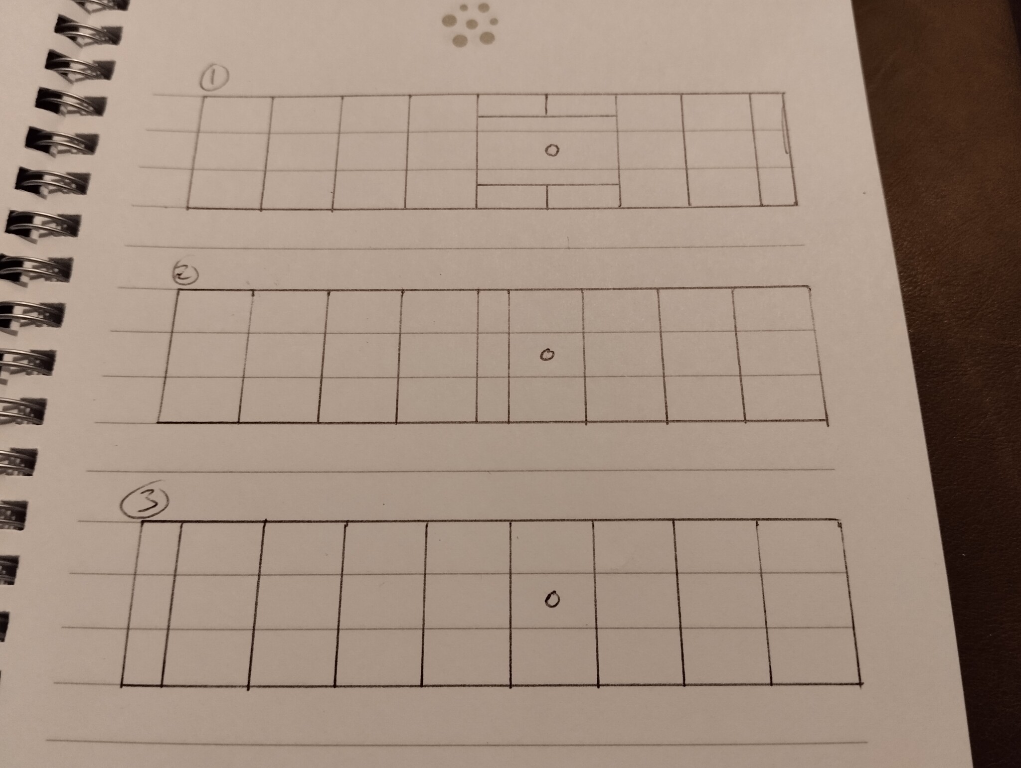

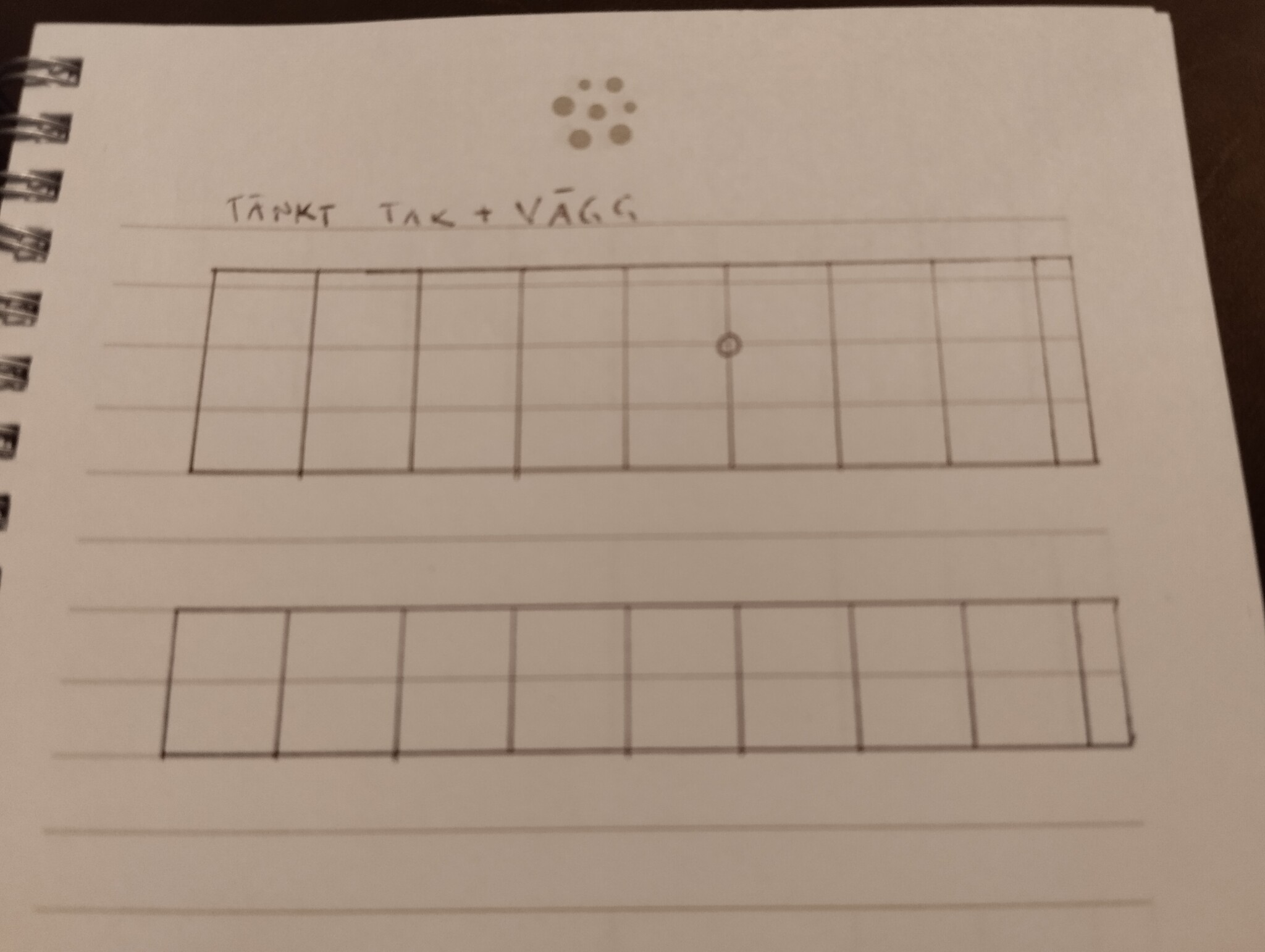

Förutsättningar:
- Nockbalk 315x115 med tre upplag, spännvidder 3700 respektive 4660 mm.
- Takåsar i 220x45, 45 grader lutning, avstånd 2500 yttervägg-nockbalk. Täta takåsar på cc 600.
- Bärande yttervägg i 145x45, vanlig regelstomme med hammarband i 145x45, reglad cc 600 på de stående reglarna.
Originalplanen var att hänga åsarna i balkskor på sidan av balken på ett sådant sätt att de vilar ovan en stående regel i ytterväggen (se bild 1) vilket känns som det uppenbart bästa sättet. Dock har jag sprungit på ett problem: skorstenen behöver komma upp ganska exakt där en av åsarna hamnar. Enkelt att lösa om det inte var så att väggarna redan står på plats och jag bara väntar på nockbalken för att fortsätta bygget.
Möjliga lösningar för att ge plats åt skorsten (bild 2):
1. Avväxling av en takås, de har en nyttjandegrad på <30% som det är så det borde inte vara något problem.
+ Enkel lösning
+ Ser inte konstigt ut
- Tappar lite bärighet
2. Lägga det halvbreda facket som blir längs ena gaveln i mitten istället.
+ Minst förändring
- Fult med icke regelbunden plagering av takåsarna vilket man ser under takfoten
3. Spegelvända hela den sidan som ska ha skorstenen innebär att jag litar på hammarbandet fördelar åsarnas laster i sidled vidare nedåt i alla fack.
+ Enkel lösning
- Perfekt dålig placering av takstolar jämfört med stående reglar
Jag lutar åt alternativ 1, och tror verkligen inte det är något problem, men kände ändå att jag borde fråga.
