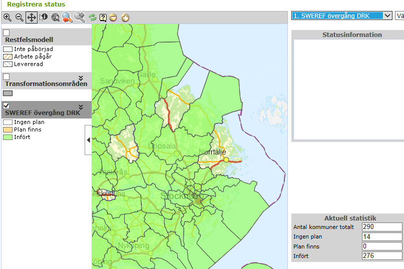

Jag grottade vidare lite i detta eftersom jag tyckte det var konstigt att den statliga myndighet som har registeransvar för fastigheter, inte har sitt fastighetsdata i aktuella koordinatsystem! Och se vad jag hittade på lantmäteriets hemsida, här har man en kartbild som visar hur det ligger till med införande av Sweref-koordinater i DRK (Digitala registerkartan)
Vi kan konstatera att Bo Berglund har lite otur, fastigheten ligger i Norrtälje kommun, som är en av endast 14 kommuner i landet där det INTE finns omräknat.

Nej, nu har du grävt snett... 😊b8q skrev:Jag grottade vidare lite i detta eftersom jag tyckte det var konstigt att den statliga myndighet som har registeransvar för fastigheter, inte har sitt fastighetsdata i aktuella koordinatsystem! Och se vad jag hittade på lantmäteriets hemsida, här har man en kartbild som visar hur det ligger till med införande av Sweref-koordinater i DRK (Digitala registerkartan)
...det är inte frågan om att man räknat om alla gränser utan att man räknat fram ett samband mellan det gamla koordinatsystemet och sweref och infört sweref som "standardsystem" för kommunen.
Som sagt tidigare i tråden så är det ett alldeles för stort jobb att utreda alla gamla akter och göra någon slags fullständig överräkning. Där man har gamla gränser som pratas om här i tråden gör man en fastighetsutredning den dagen det finns ett behov av det, exempelvis vid detaljplanering eller vid avstyckningar.... Detta betalas inte av skattekollektivet utan av den som gör avstyckningen eller kommunen i samband med planläggningen... (Som i sin tur tar ut pengar för jobbet från exploatören eller byggaren...)
Nja, kolla i bilden, längst upp till höger, kartan visar övergång i DRK, dvs den digitala registerkartan för fastigheter.
Sen är det förstås möjligt att man inte ens tagit fram ett transformationssamband för alla lokala system i Norrtälje än, men det är egentligen en annan fråga.

Ja, det kanske var slarvigt uttryckt av mig, den digitala registerkartan (drk) har olika status i olika kommuner.
Men jag hävdar fortfarande att man inte har räknat om alla fastigheter i någon kommun och att det inte ens ett arbete man håller på med....
...och där hävdar jag motsatsen, och säger att majoriteten av landets fastighetsgränser finns inlagda i den nationella digitala registerkart-databasen (NDRK) med koordinater i Sweref-systemet.

Ja, nu börjar vi närma oss sams.... Alla gränser finns inlagda i kartan, och majoriteten i sweref, men med VÄLDIGT varierande noggrannhet...på landet kan det vara en noggrannhet på 10 meter när....
Vi har väldiga besvär som kommunal verksamhet med hitta.se och de nya publicerade gränserna där folk i gemene man ser det som en otvivelaktig sanning.... Det skapar en hel del onödigt arbete....
Ja, det är helt sant att det kryllar av fastighetsgränser som betraktas som "osäkra", dvs har en väldigt dålig noggrannhet, och att varken lantmäteri eller kommuner lägger ner något jobb på att åtgärda det (dvs forska i gamla akter, ut och mäta in hävdade gränser, göra nya beräkningar och ev. fastighetsregleringar för att arealerna ska stämma osv), om inte fastighetsägaren (eller någon annan) betalar för det!
Vårt missförstånd bygger nog på att du pratade om dessa osäkra gränser, och jag pratade om att de räknats om till Sweref i registerkartdatabasen. Vilket de (flesta) alltså har; de ligger där, med Swerefkoordinater, men de är fortfarande lika osäkra.
Är vi helt sams nu?
Hursomhelst så har väl Bo Berglund fått sitt svar för längesen nu, och nu är det bara vi kartnördar som diskuterar detaljerna...
Är vi helt sams nu?
