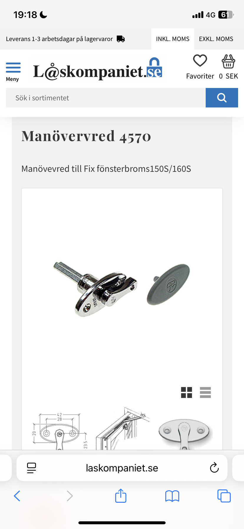

Mina inåtgående fixfönster går inte att öppna. Har försökt att öppna ”vädrings/barn”låset med inget händer. Låset är supertrögt
  • Manövervred för inåtgående fixfönster, modell 4570, visas på en produktsida på laskompaniet.se.

Tack för svar. Menar du handtaget som öppnar själva fönstret? Jag har skruvat bort mekanismen i själva barnlåset, sett en liten pigg kl 11 som verkar vara fjäderbelastad.. med skruvmejsel kan jag få piggen att röra sig men det påverkar inte låset, fönstret öppnar inte.. ska fönsterhandtaget vara i öppet eller stängt läge när jag försöker att öppna barnlåset. Jag har försökt att öppna barnlåset med special nyckel, låset rörde sig inte inte, nyckeln gick av.
