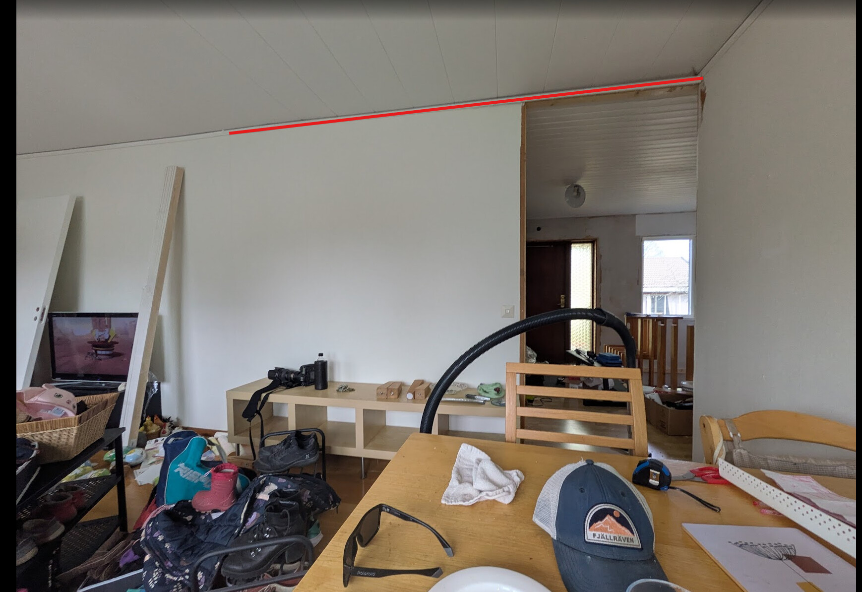

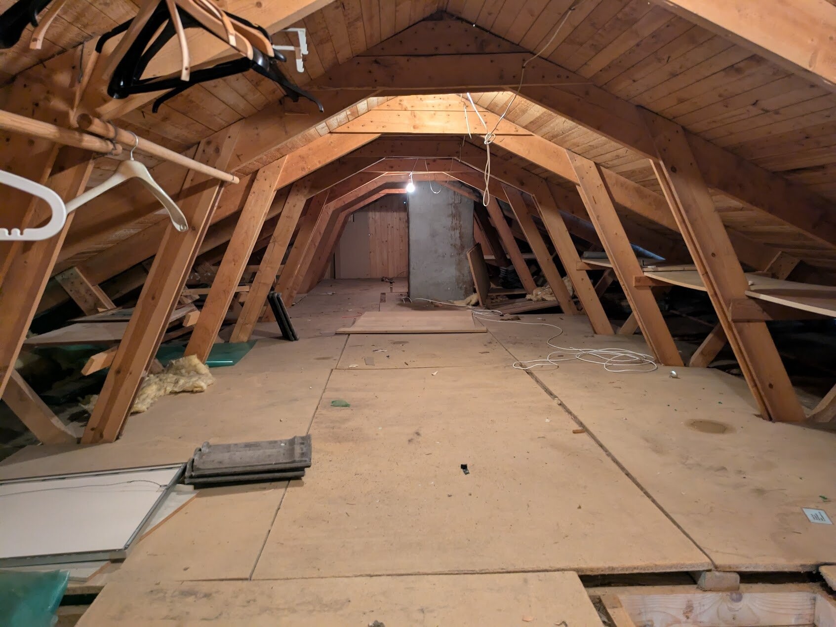

Hej, har ett 70 tals hus med betongpannor, fackverkstaktolar, trästomme med tegelfasad, källare under hela huset.
takstolarna spänner över husets bredd på 7,5 meter.

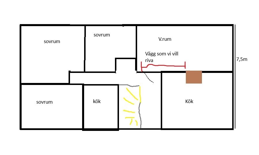

Vi vill ta ned del av vägg mellan hall-kök-vardagsrum. Öppningen kommer bli ca 3-4 meter och väggen tvärs under takreglarna. Behöver vi avlasta? Hur tar vi reda på det? Om det är tydligt att vi behöver avlasta, på vilket sätt är det lämpligt att avlasta? exempelvis skulle man kunna avlasta med en limträbalk mot regel och infästning mot murstocken (ej aktiv, skaffar vi kamin kommer vi sätta nytt rör i kanalen.)
Vi tog tidigare ned hallväggen utan att stämpa upp och det sviktade inget vad vi kunde märka/mäta. Vi byggde dock upp väggen igen inom något dygn så kanske svårt att säga.
Under markplan är det källare och det går en hjärtvägg i mitten av källaren i hela husets längd.
