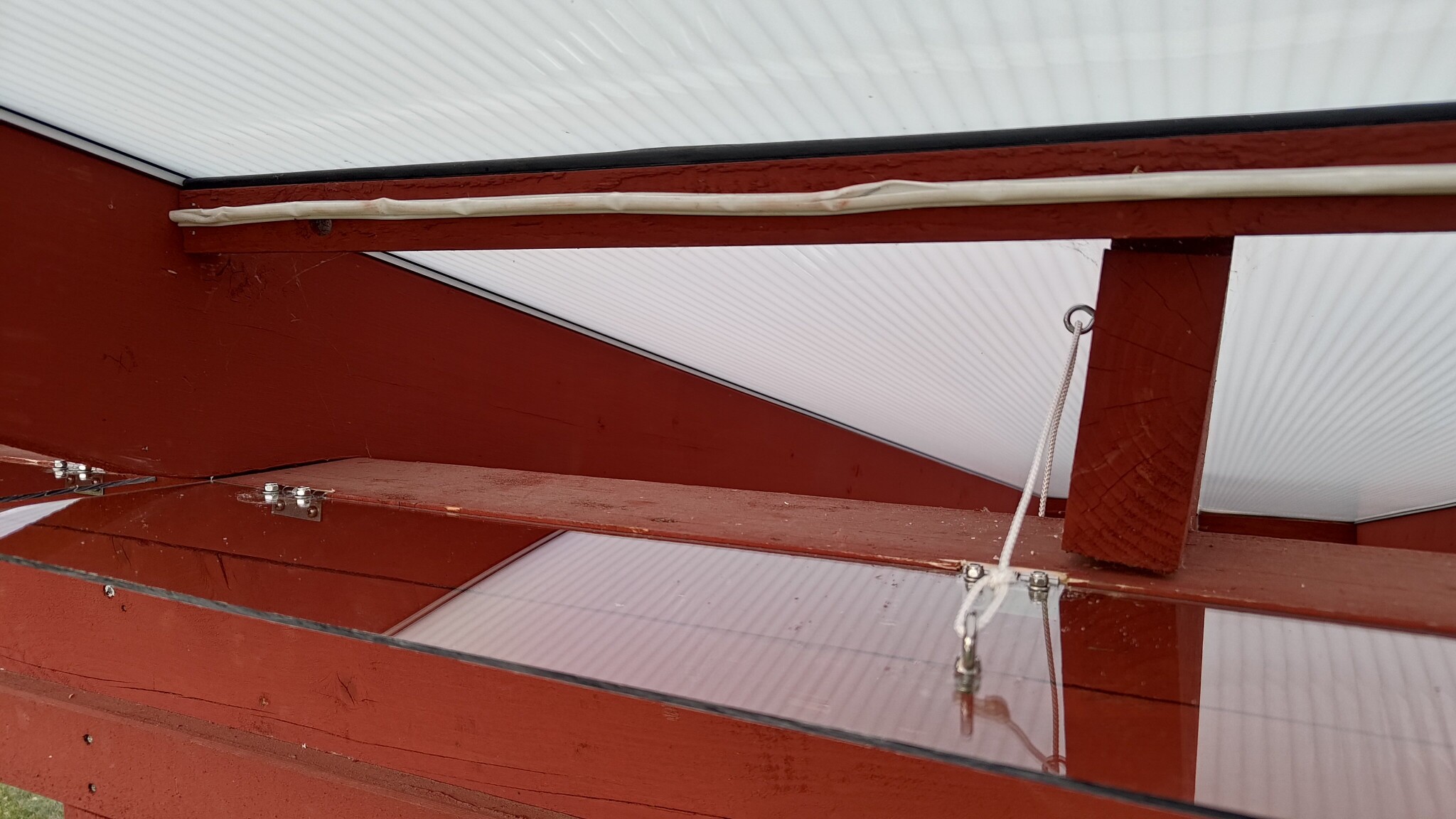

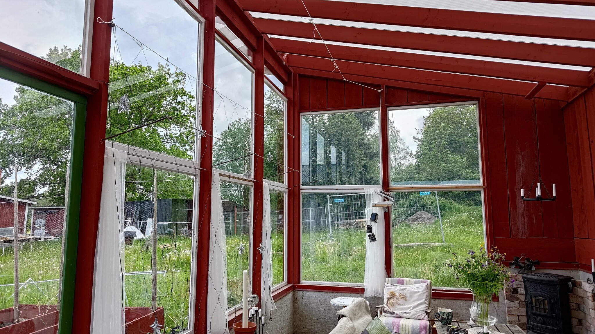

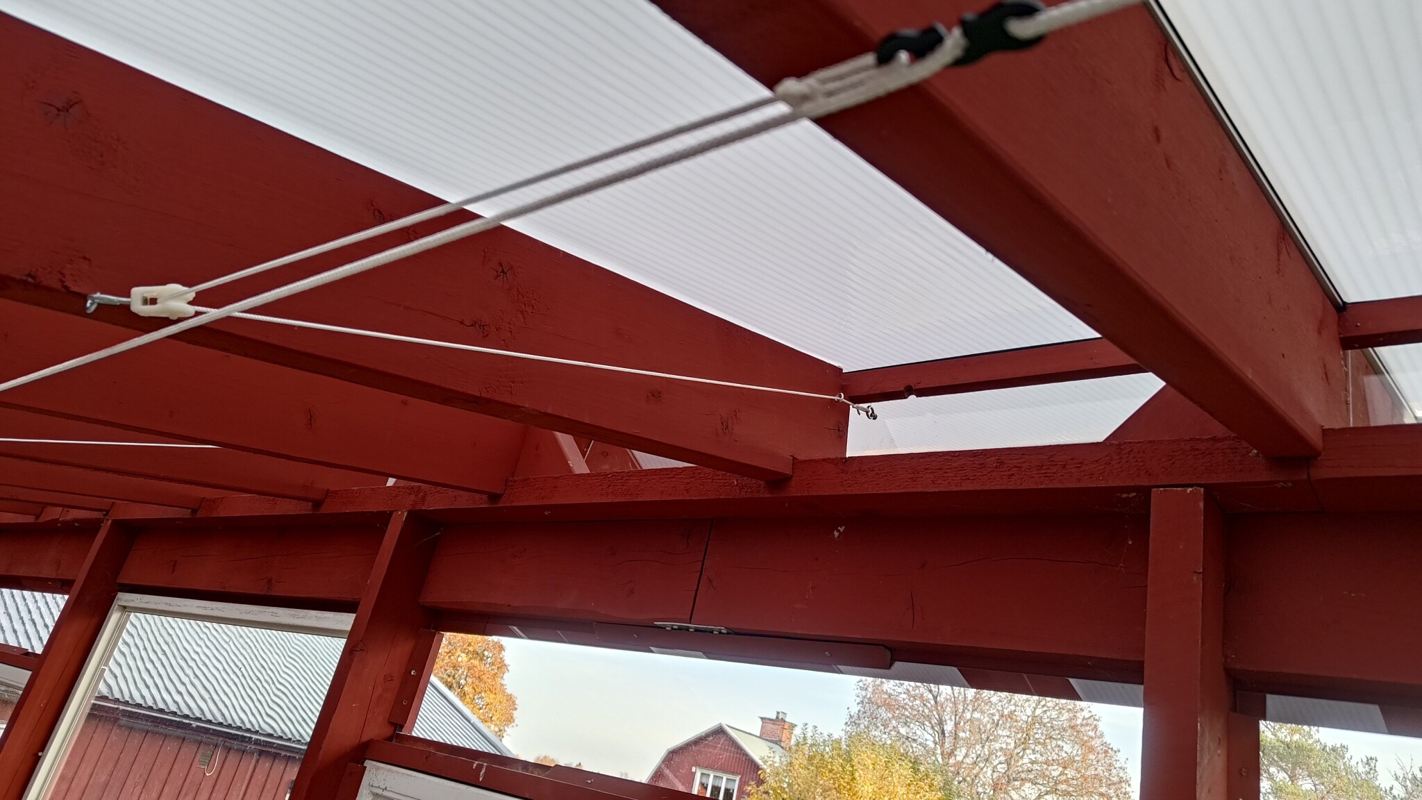

Jag gjorde luckor på väggen istället, högst upp vid taket. Nu är mitt växthus runt 8m så det blev lite pilligt 🙄
8 luckor som styrs av en extra stark fönsteröppnare. Alla luckor utom den sista sitter på huvudlinan med en fjäder för att inte vara stum när den är stängd och stoppa övriga luckor (fjädern saknas i bild 2). Luckorna har fjädrande gångjärn som öppnar dem. Fönsteröppnaren lyfter vikten och slackar på linan som låter luckorna öppna sig. Jag placerade öppnaren nere för att kunna stänga luckorna även om öppnaren vill ha dem öppna och tvärt om. Nästa förbättring är att hindra krypning i linspännaren, jag tror ett buntband blir utmärkt.
Batterierna är numer utbytta mot ett gammalt järnstrykjärn, lite snyggare 😀
