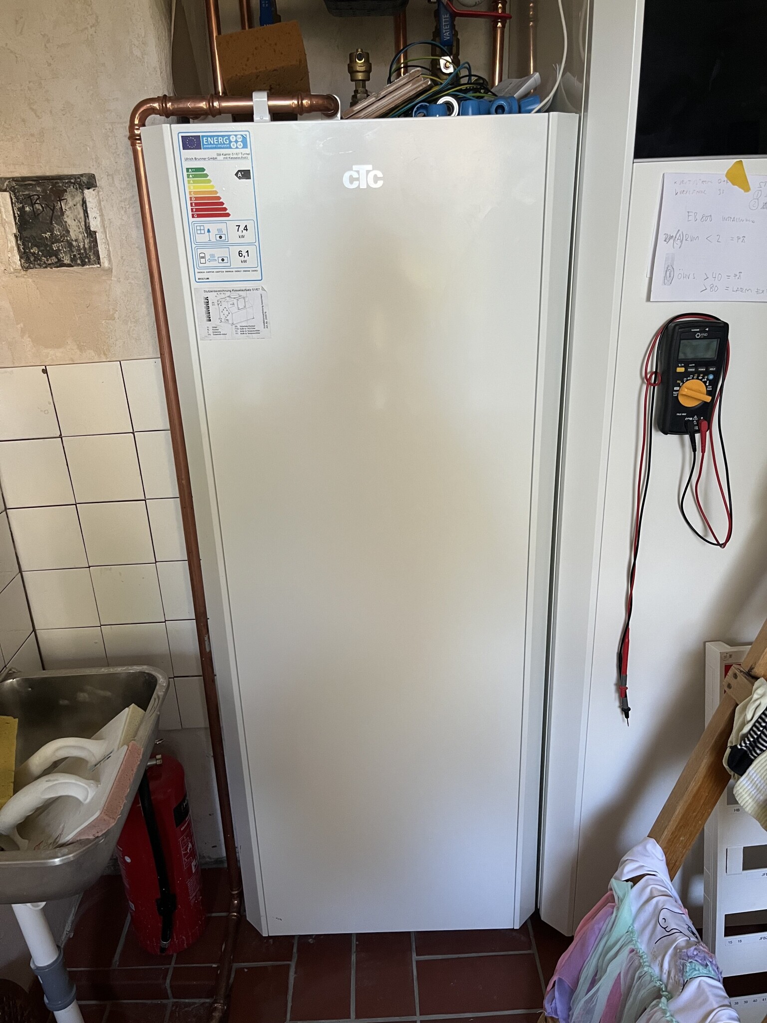

Tänkte stoppa in en elpatron i min ctc at2 tank. Det här löser man lätt tänkte jag. Men hur fasen plockar man av fronten, nån som vet?
Hittar ingen manual online..

Kollat om det sitter någon skruv på ovansidan i framkant?
Vår IVT hade två skruvar där, sen lyfte man av fronten.
Det brukar bara vara att dra fronten uppåt ett par cm och sen lyfta av den.
Om man nu blir klokare av denna beskrivning är oklart

Jag har den kantiga versionen..
Trodde också man enkelt kunde skjuta den uppåt. Men den sitter stenhårt fast..
Bästa svaret
Kolla som sagt var om det är några skruvar i hörnen nedtill eller upptill.
Ahh, nu känner man sig dum. Satt två skuvar lite dolda längst ner. Magneter högst upp! Tack.
